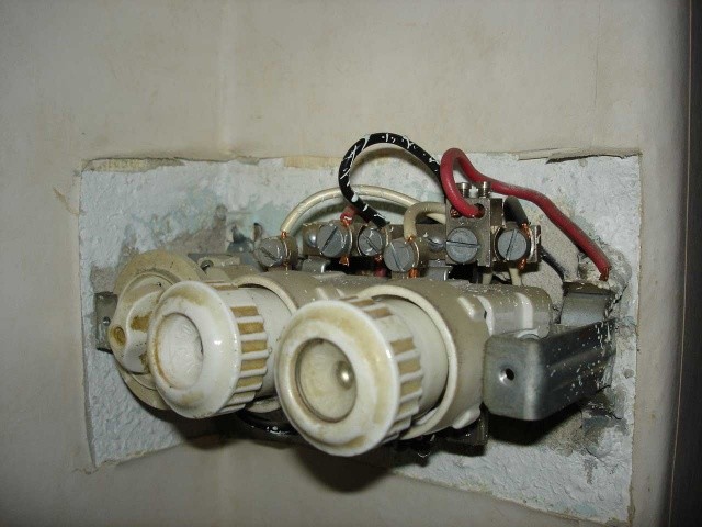

Fråga angående skyddsjord och hur den fungerar,
6 A var en kvarleva sedan "kristidskablar" som hade lite klenare areor, eftersom elektriker alltid varit obenägna att ändra på det dom en gång lärt sig hängde 6 A ( hos vissa) kvar ända in på 60 talet. Dom ledningar som finns på bilden kan du säkra 10 A under normala förhållanden.
Hobbyelektriker
· Värmland, Molkom
· 27 008 inlägg
Naturligtvis. Fel av mig, rätt av elmont.
Den röda längst till höger är inte det en jordning av centralen, är den det skulle den inte varit ansluten om (som jag tror) centralen sitter i ett torrt utrymme. Lika illa som att sätta ett jordat uttag i en annars ojordad miljö. Även det var ett mycket vanligt fel av överambitiösa elektriker för länge sedan.
Jo, det stämmer att den jordar centralen, det är bara en kort stump som går mellan skruven som fäster centralen i väggen, och jordryttaren. Och centralen sitter i ett torrt utrymme, så då borde man klara sig utan den.elmont skrev:Den röda längst till höger är inte det en jordning av centralen, är den det skulle den inte varit ansluten om (som jag tror) centralen sitter i ett torrt utrymme. Lika illa som att sätta ett jordat uttag i en annars ojordad miljö. Även det var ett mycket vanligt fel av överambitiösa elektriker för länge sedan.
Elmont: om jag nu vill koppla in en ny skyddsjordledare till mitt vägguttag i sovrummet, är det ok att den anslutningen får dela nåt av de två hål som finns, eller är det bättre att ta bort den lilla stumpen och låta den nya ledaren få ett helt eget hål?
Beklagar förvirringen med bilden, pilen var avsedd att peka på skruven för PEN-ledaren, i min värld såg jag bara den och brydde mig inte om den svarta

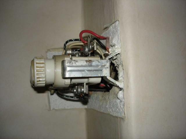

Tack för svaret. Här är ett par nytagna bilder som borde räta ut ev frågeteckenelmont skrev:

Det var den minsta elcentral jag någonsin sett. Gasspis?
Jag skulle råda dig att anlita en elektriker att byta den mot en ny och samtidigt installera en JFB. Då skulle du även få reservutrymme för ev. framtida grupper.
Kan inte gå på många tusenlappar plus att du kan använda dig av ROT-avdrag.
Du borde inte kunna dammsuga och samtidigt köra micro även om du hade 10A.
Lösningen är att dra en utanpåliggande kabel från centralen till micro i köket så att den får en egen 10A säkring.

Intressant!
Jag har sett installationer där vit har använts både som N och PE ihop med svart fas, men det här var första gången jga ser vit fas och svart både för PE och N.
Med gemensam skena i centralen så är tanken att de är ihopkopplade där. Mindre bra blir det att man inte har koll på vilken som är vilken efter att ha passerat en första kopplingspunkt.
