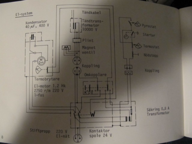

Mitt aggregat har fått sladdarna till Varm/Av/Kall omkopplaren kapade och skarvade med resultatet heldött. Varken trafon eller någon kontaktor är skadad, så det är nån tråd som har hamnat fel i omkopplaren, men vågar ej testa att flytta om ifall det skulle bli kortslutning så trafon eller kontaktor skadas.
Så om det finns nån som kan hjälpa mig med någon sorts information så skulle jag bli mäkta glad. Bara så lite som några bilder inuti en o modifierad omkopplare på ett aggregat skulle hjälpa. Eftersom en bit av varje originalkabel finns kvar behöver jag bara veta vilken färg som ska ligga på vilket nummer i omkopplaren s.a.s

Ta foto på omkopplaren och var kablarna till omkopplaren kommer ifrån. Så kan kanske jag eller någon annan hjälpa dig.

Bloink: Om det vore så enkelt kunde jag själv ha löst det. Är ju själv kabeltattare så, men det är det att det går kablar kors o tvärs och det är 20 svarta trådar i en av lådorna, den med kontaktorn, samt att kablarna från omkopplaren inte "bara" går dit utan de är ihopkopplade med andra trådar i både lådan med trafon o kontaktorn, och drar iväg lite hit och dit. Skulle kanske kunna skissa lite på det för att ge er en uppfattning, och ta nått kort men det är trångt o jävligt.

Fick själv tag på en hel manual till apparaten och fick efter många om och men igång den. Dock fick jag byta ut kamströmställaren då det var glapp den, ena kontaktparet var hårt slitet så den slog till o från lite som den ville.
Men nu går det som den ska och vi ska i mellandagarna installera aggregatet "fast" i garaget, med rökrör ut i det fria och ett ventilationsrör i taket som sprider varmluften. Dock så finns en rad i manualen som säger att varmluften ej skall inledas i tält eller manskapsbod innan fullgod drift erhållits, så något slags spjäll måste till som leder ut luften under starten och sen slår om så att det blåser in i lokalen. Antar att detta har nått att göra med ev. orenheter i varmluften eller nått, står det i manualen ska det väl följas, antar jag, och eftersom vi kommer vistas i utrymmet under uppstart så..
