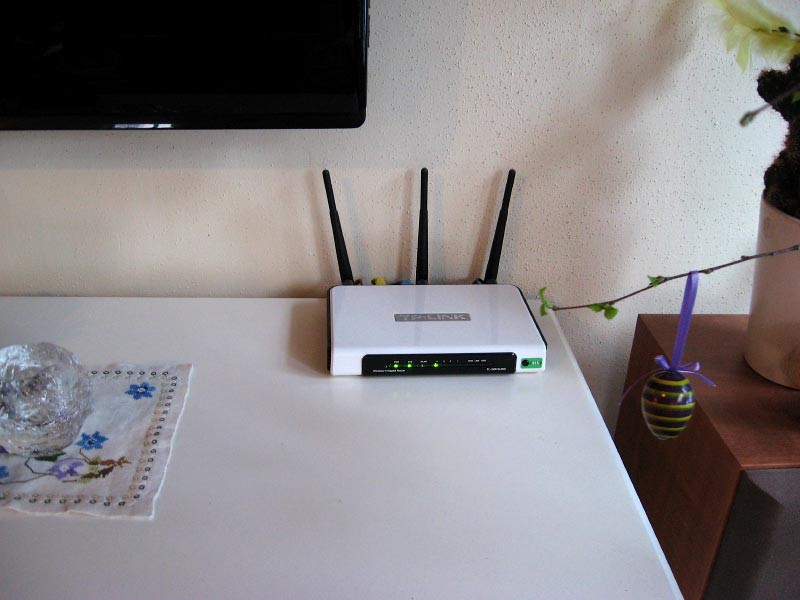

Eftersom tråden handlar om bilder så bifogar jag en här
På bilden syns en vanlig TP-Link TL-WR1043ND som kostdade 450kr om jag inte minns fel. Det är en vanlig bredbandsrouter med WiFi och LAN-anslutningar (inbyggd 1gbit switch)
Till TVn har jag stereo, bluray, hd-box, mm. Tyvärr hade mina enheter inte stöd för WiFi, och att köpa en special "WiFi Dongle" från Samsung, Panasonic, mfl, var svindyrt.
Istället har jag ställt in min TP-Link som en WiFi klient (WDS) som ansluter till min vanliga WiFi router. Sen kopplar jag helt enkelt in mina enheter med vanlig nätverkskabel
Mer om WDS (Wireless distribution system) på http://en.wikipedia.org/wiki/Wireless_distribution_system
