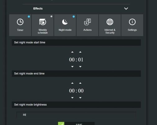

EDIT: Använd Qubinon (eller köp en och prova med) Shellyn kan jag inte garantera men qubinon använder jag själv så den vet jag fungerar.
EDIT2: Skulle du ändå vilja testa med Shellyn så skall spängingsbegränsningen göras via Night mode där natten får vara hela dygnet och du sätter ex 80% som max späning.
Skärmdump av gränssnittet för att ställa in Night mode på en Shelly dimmer med tidsinställningar och ljusstyrkenivå.
