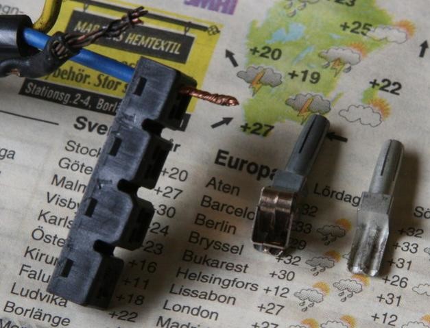

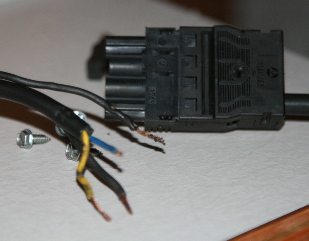

På kabeln till min pelletsbrännare sitter det en snabbkontakt som gått lite varm och smält lite isolering (ej originalkablar). Kabeln ska nu bytas, men hur kopplar jag in den nya smidigast?
På originalkablarna i andra delen så är de pressade på något vis för att de ska bli styva och kunna tryckas in i den fjäderbelastade klämman.
Men hur gör jag när jag ska föra in den nya kabeln (H07RN-F eller liknande, lika som originalkabeln) i fjäderklämman, kan man förtenna änden?
Vanligtvis är det ju no no på skruvade anslutningar, men nu är den ju fjädrande, så då tycker jag det borde gå bra.
Synpunkter?

Förtennt ände ar absolut förbjudet utom i fjäderkoppllingar. MEN varför förtenna det går fortare att bara stoppa i tråden som den är än att gräva fram lödkolven, varför den är förtennt är att det i massproduktion går det fortare att ansluta totalt sett.

det brukar sällan gå att pilla in RK-ledare i snabbkopplingar. det spretar isär även om man har tvinnat hårt, jag skulle ha förtennat.

OK det finns snabbkopplingar man kan öppna med skruvmejsel och push in kopplingar där man bara trycker in tråden.

Jo, har funderat på en hylsa, men då måste man ta bort all plast från den, det får inte plats.
Att bara tvinna och skjuta i kabeln funkade inget vidare, den bara viker sig.
Man kan inte hålla emot riktigt som man vill när plastbiten ska vara med emellan.
Jag vill ju vara säker på att få med alla kardeler

Då förtennar jag det
