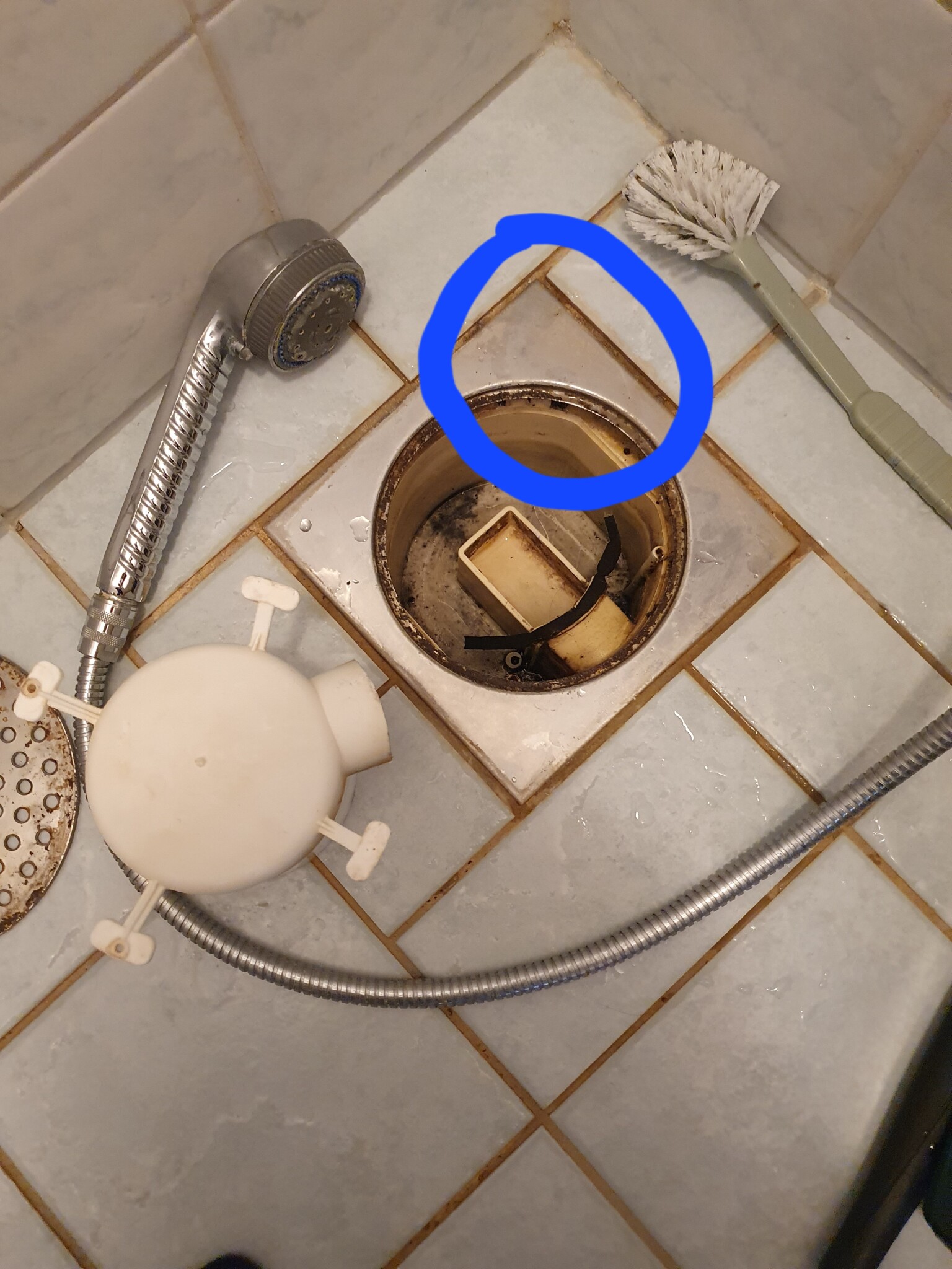

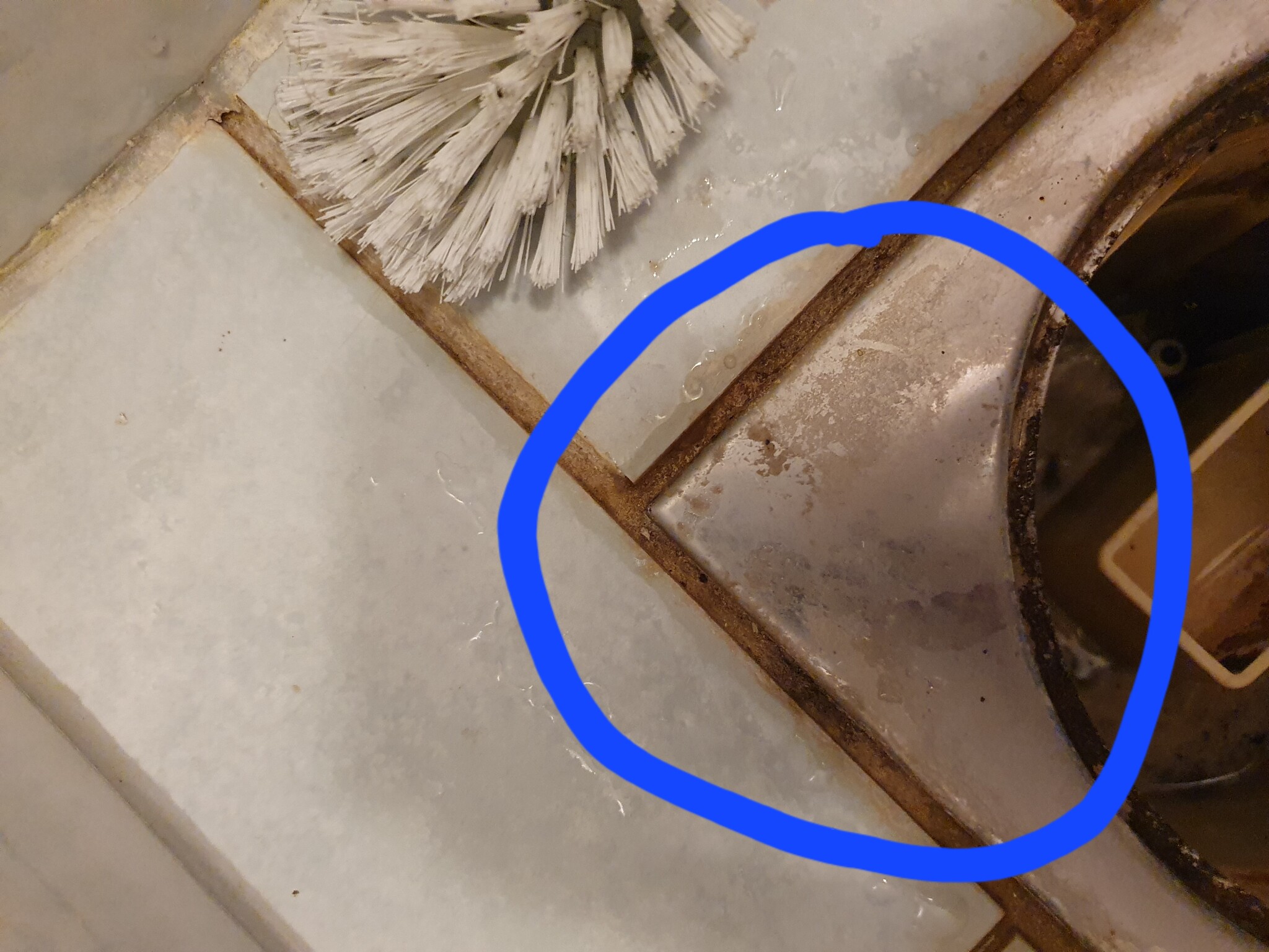

Skulle rengöra duschbrunnen i vår lägenhet. Badrummet är modell äldre (ca 20-25 år gammalt) och under locket sitter en kåpa som är helt omöjlig att få ut. Jag försökte lirka ut kåpan med hammare, och då släpper helt plötsligt själva metalskivan i ena hörnet och lyfter sig ca 0,5-1 cm.
Vad gör jag? Kan jag fixa detta själv? Kan jag fortsätta duscha? Är helt novis här.
Har bifogat några bilder.

Kåpan, det är det vita på bilden eller?
Metallramen som lyft sitter nog i fixet som klinkern sitter i och under sitter nog nån ram eller nåt..
Eller så sitter tätskiktet rakt under.
Som du hör vet jag för lite men svarar gärna ändå.
Om metallramen sitter med fix på tätskiktet hade jag varit försiktig med att duscha för det kan ha skadats.
Nån annan kommer ge dig bättre svar...🤔

Ja precis, det är den vita på bilden som jag menade med kåpa.Farstatjej90 skrev:
Har ju dålig koll, men tror du har rätt, metallramen verkar sitta i fixen.
Du hade inte använt duschen innan metallramen åtgärdats?
Inte om jag inte visste.M MD MD skrev:
Kan du se något under metallramen? Vet du vilken golvbrunn det är? Man kan kolla monteringsanvisningen.

Tyvärr, det behövs nog en rörmokare med lång erfarenhet. @Krilleman
Men vattenlåset (vita delen) kanske jag har sett i någon annan tråd i forumet, fast en bildsökning gav inget.
Det brukar vara fix mellan tätskiktet och metallramen för att ramen ska sitta stabilt. Men jag vet ju inte var det spricker om man skulle tvinga upp ramen, om ramen bara släpper från fixen eller om det är risk för att fixen har lyft upp tätskiktet och då fått det att spricka.

Är det någon risk för att tätskiktet är skadat när TS har slitit så hårt i vattenlåset att ramen har böjts uppåt?Krilleman skrev:
Jag ser att Boto/Sito verkar ha börjats tillverkas 1985 här: https://www.rskdatabasen.se/kategor...silarramar/golvbrunnssil-sitoboto-7112642-140
De brunnarna finns med i forumet i några trådar, se här: https://www.byggahus.se/sok/?q=boto
I en av dem verkar det som att tillverkningen av brunnen upphörde i början av 90-talet. Om det stämmer så är alltså det nu aktuella badrummet typ 35 år gammalt.

Jag kan inte se någon klämring?F Fjonken skrev:
Men om nu golvbrunnen är tillverkad innan de utfördes på det sätt som är godkänt idag, är det då inte stor risk för läckage?
läckte det inte innan så lär det inte läcka mera nuBirgitS skrev:
