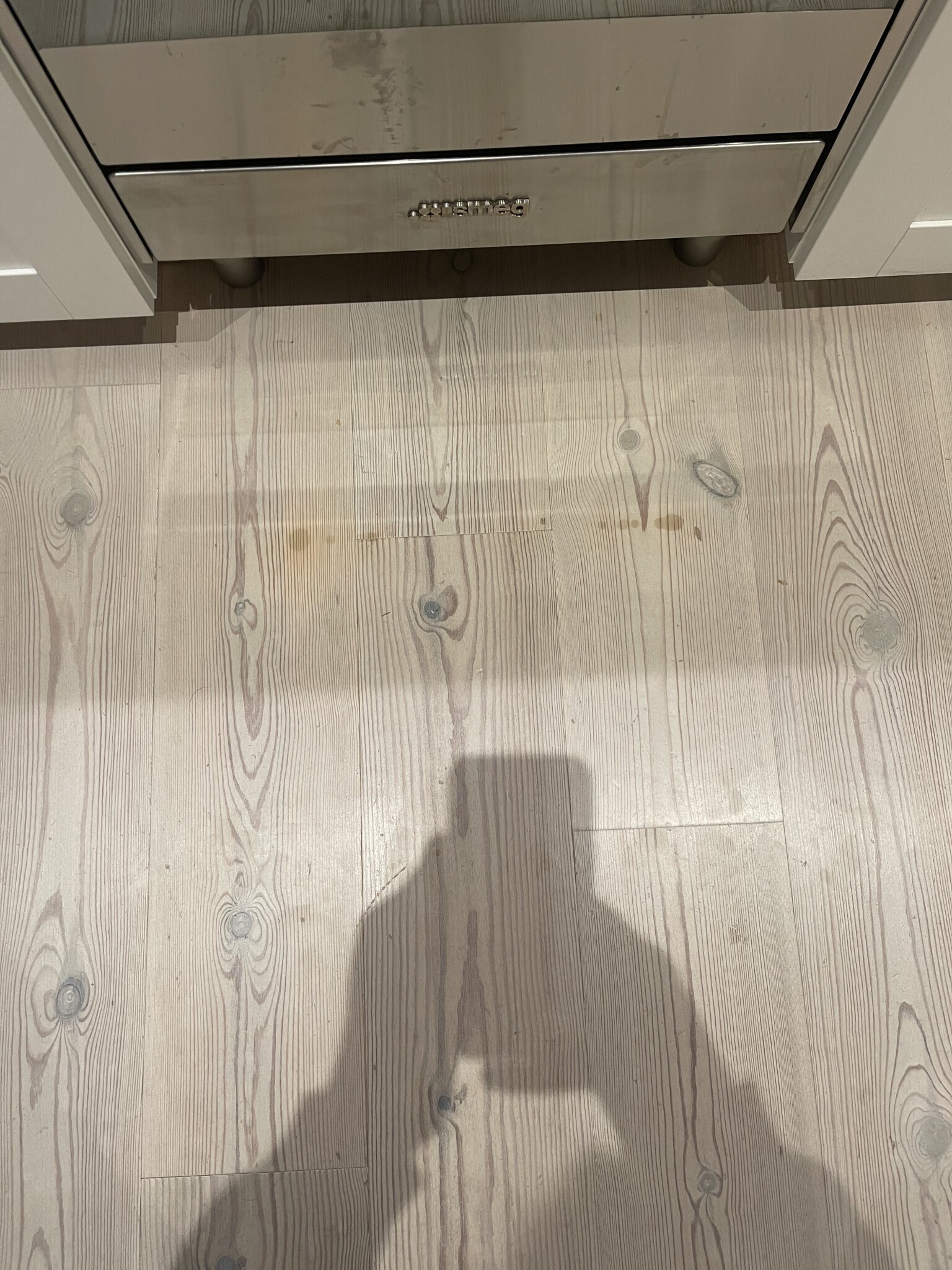

Dagen innan vi flyttade in i vårt hus så gjordes det ett flyttstäd av ett företag . När dom städade ugnen så droppade det ner på golvet och har blivit fula fläckar som gått ner i trät.
Företaget själva ska fixa det och varit här och testat skrubba och få bort fläckarna men det går inte bort.
Så det står mellan att slipa golvet eller lägga om just dom ”drabbade” brädorna.
Fläckarna är på den sista raden av golv mot vägg fast med kortsidan och mitt i den raden + golven är ihop limmade i kanten så är ju inte bara klicka loss .

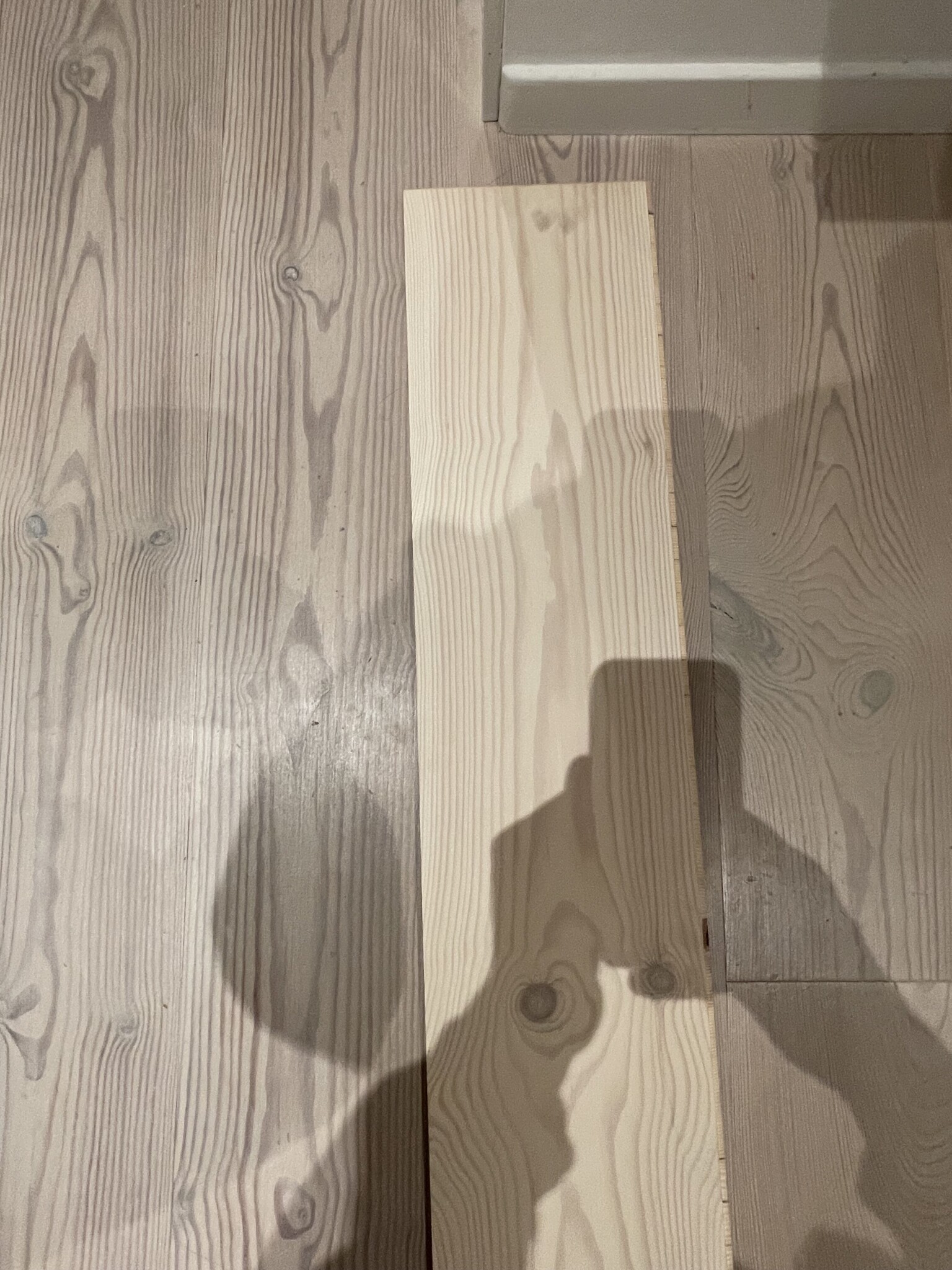

Vi har extra golv men golvet är lagt för några år sedan så det är ju nedslitet men som helhet ser det inte dåligt ut, så det nya golvet kommer högst troligt se annorlunda ut jämfört med det gamla.
Lägger in en bild där man ser skillnaden mellan nya och gamla golvet . Troligtvis är golvet som ligger behandlat med något vax? För det är så stor skillnad .
Eller så slipar dom golvet och inte bara slipar bort fläckarna utan då får dom ju slipa en större yta så det ser bra ut.
Det viktigaste för mig är att det som helhet ser bra ut och att det inte sticker ut något eller skiljer sig i golvet.
Företaget lutar nog mer åt att bara byta skivorna som har fläckar men jag är tveksam till att det kommer bli bra. Såga ut och limma dit en ny bit golv tycker jag känns som en billig lösning

Det kommer inte att se bra ut om ni inte slipar om hela golvet tyvärr. Träet ändrar färg med tiden så jag tror det är mer eller mindre omöjligt att återskapa den nyans ni har nu på nya brädor.
Jag tror nog de kommer alltid synas, ser man till ansvarsbiten så måste företaget egentligen bara få bort fläckarna, sen om de blir nyansskillnader i golvet, de får man räkna med, något juridiskt stöd för annat de finns det inte. Ungefär som om man får en skada på en bil, ett försäkringsbolag behöver bara laga upp den skadade delen ex. Lackera en kofångare, sen om det blir olika nyanser på kofångaren och bilen, de har ingen betydelse i skadereglering. Tyvärr. Men så funkar de med skadereglering. Kan ni dock påvisa att fläckarna gör en värdeminskning på fastigheten efter lagning, då kan ni få ersättning för den värdeminskningen via skadeståndslagen. Men de kommer vara svårt att påvisa en värdeminskning på en fastighet för några fläckar på golvet. Bäst tror jag är att slipa lokalt, med tid så bleks slipningen, lägg en matta över och glöm bort. Kommer bli mer skador på golvet med tiden. Man får bara lära sig släppa sånt som ändå inte spelar roll med tidens tand.

Skulle tro att lokal slipning med infärgning av en erfaren golvfirma syns rätt lite. Att du ska ha rätt att få hela golvet omslipat är nog oproportionerligt.

Att byta hela golvet är nog svårt att kräva, men ett proffs på trägolv bör kunna anlitas för att minska fläckarna så långt det är möjligt med lokal slipning och vaxning.

Vi har framgångsrikt kört med rabarber (som innehåller mild oxalsyra) och koncentrerad oxalsyra för att få bort mörka fläckar på stavparkett på intorkade fläckar (hundkiss, vartenfläckar bland annat), helt otroligt att det funkade och idag syns inget.

Jag förstår att inte hela golvet ska slipas eller att dom inte ska byta ut hela golvet , då samma golv ligger på större del av hela övervåningen.
Men att byta ut dom drabbade brädorna med nya med annan nyans är i mina ögon en annan typ av fläck.
Några av er har nämnt lokalslipning och behandling av någon som kan , det känns som en bra grej man kan testa innan man river upp golv.

Det går inte att lossa de påverkade brädorna och snurra på dom så fläckarna hamnar under spisen?
