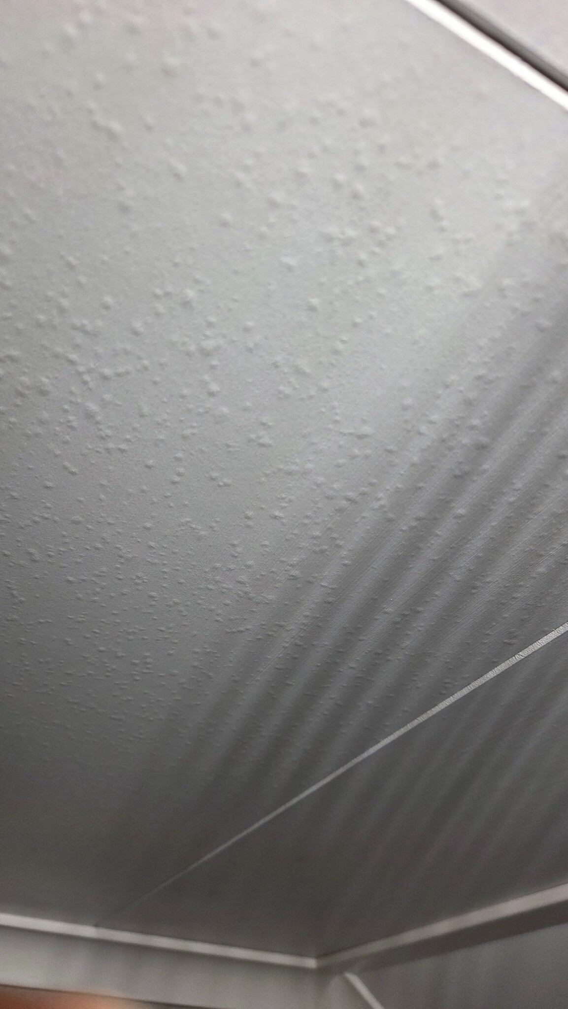

Lagom till julafton tog barnen en lång dusch som gjorde att fukthalten i badrummet blev rätt hög. Detta gjorde att mitt nyinstallerade huntonittak fick mängder av små uppsvullnade bubblor i ca 70% av taket (se bild). Huntonit skall ju mig veterligen fungera ok i badrum, och en extra lång dusch trodde jag de skulle tåla även om det bildas en hinna med fukt på dem, eller? Är detta något som man kan tänkas reklamera, eller faller det på otillräcklig ventilation? Jag har ett takfönster (som visserligen var stängt) samt en öppen luftningslucka (15x20 cm) i den murstock som finns i mitt 7m² stora badrum. Ej hunnit montera upp badrumsfläkten ännu dock, men trodde verkligen att taket skulle klara sig ett tag med den befintliga ventilationen. Synpunkter? Är detta en läropeng eller borde skivorna klara fukt?

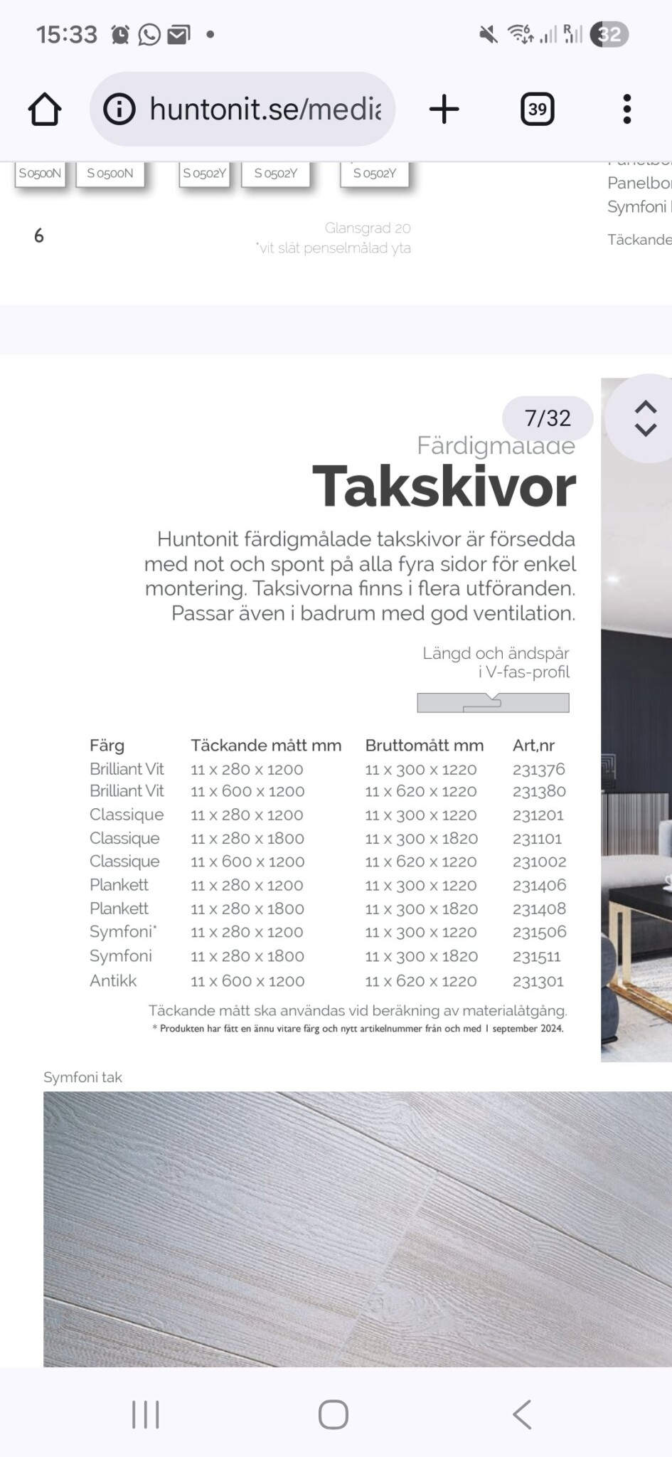

Det står i deras folder att deras takskivor "passar även i badrum med god ventilation". De kanske kan yrka på att min ventilation inte varit god nog?
  • Huntonit takskivor beskrivning, passerade för badrum med god ventilation, med information om mått och artikelnr. Gråbränt träpanel visas nederst.
Ja antagligen kan de just det.
För de kommer väl säga att med ”bra ventilation” menar de att det inte kommer nån fukt långvarit mot taket

Någon expert kan säkert bättre, men är det inte över en viss höjd (ex 240cm) som man får göra lite hur som i badrum? Dina ser ut att vara mycket lägre monterade.
Sen kan det ju vara andra saker som spelar in, ventilationen som sagt (det finns väl riktlinjer att förhålla sig till för badrum). Men jag misstänker att någon spolat på ditt nya fina tak.

Jag har 237 till tak så något lägre än 240. Ja svårt att säga. Barnen påstår att de inte sprejat taket men man vet aldrig

Nu ett dygn senare har bubblorna nästan försvunnit helt, åtminstone så till den grad att jag inte hade märkt dem om jag inte vetat om dem. De går att ana i släpljus. Kan jag låta skivorna torka ordentligt och måla över med våtrumsfärg för att undvika att de suger åt sig mer fukt? Eller hur bör jag agera? Tänker att kan jag slippa montera nytt tak föredrar jag det, bara jag kan hitta en hållbar lösning utan att behöva begränsa duschtider.
Fixa ventilationen först.

Ja absolut, det är med i ekvationen och skall göras snarast. Men är våtrumsfärg ett lämpligt sätt att gå vidare på efter det?
Om det behövs
"god ventilation" tror jag ska tolkas som bättre ventilation än normalt, hade de fungerat i vanliga badrum skulle det villkoret inte stått där
