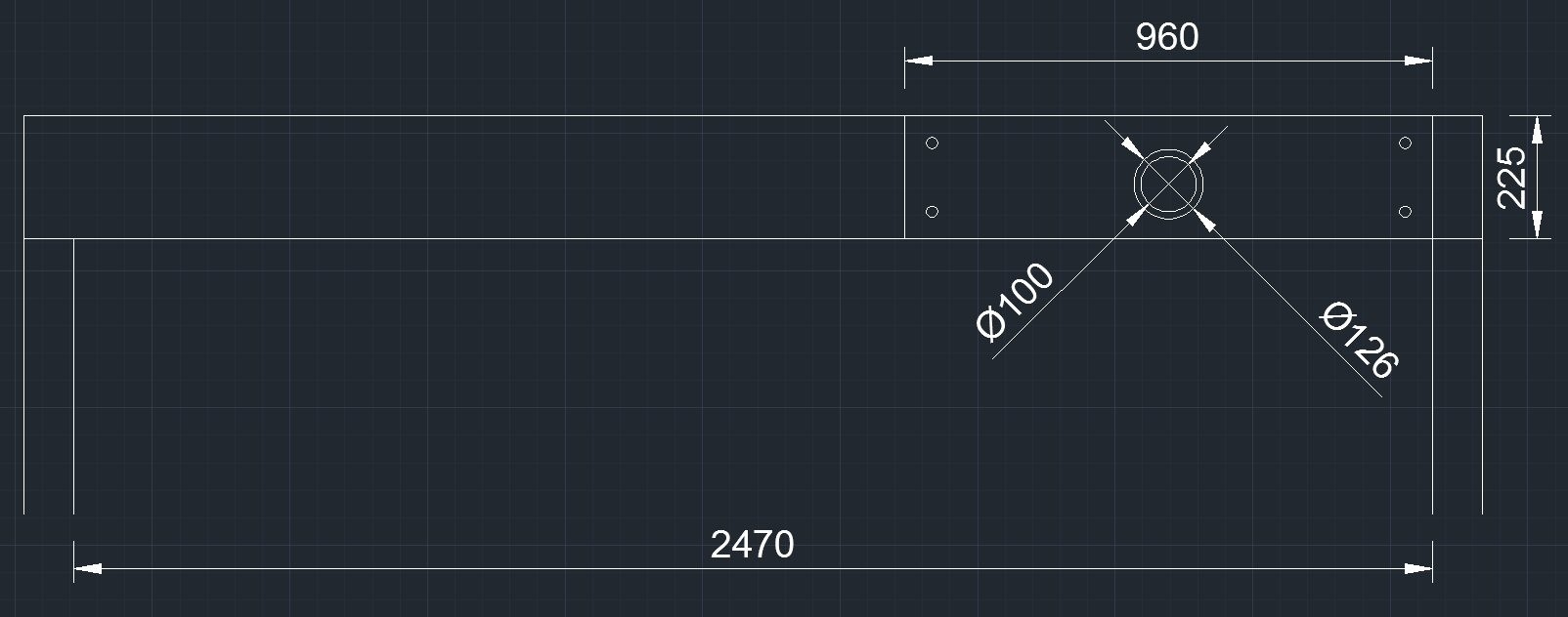

Jag har en limträbalk som bärlina/frontbalk på vårt inglasade uterum. Jag skulle vilja ta upp ett hål i den för en fläkt (ovanför grillen).
Limträbalken är 225x90mm, spännvidden är 2470mm och jag tänkte förstärka med en plåt på insidan och ev. en på utsidan beroende på hur tjock plåt som behövs.
Hålet måste vara minst 100mm, men gärna 125mm och plåten kan ha måtten 960x225mm, placeringen syns på skissen nedan:
Hur tjock plåt/plåtar tror ni jag behöver?
Ingen skulle jag säga...
