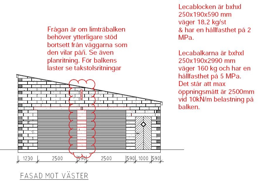

Vi ska bygga ett dubbelgarage 9x8,5 m med pulpettak.

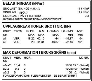

Takkonstruktionen består av en mittbalk av limträ 115x630 och sedan 45x170/45x220 tvärgående takåsar, och takpapp.
Väggarna består av 250 mm leca.
Mittbalken kommer vila på den väggdelen som är mellan garageportarna, och frågan är om lecaväggen i sig klarar av att bära limträbalken eller om vi behöver förstärka den delen av ytterväggen med en stålpelare på insidan eller dylikt.
Någon som vet hur jag ska göra för att räkna på det eller som kan svara på rak arm om det funkar eller inte funkar?
Hälsningar Terese
  • Tabell över belastningar och upplagsreaktioner med specifikationer för takkonstruktionen i ett byggprojekt för ett dubbelgarage.
  • Arkitektritning av västfasaden för ett dubbelgarage med detaljer kring limträbalk, lecablock och takkonstruktion.
