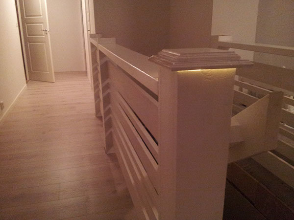

Har testat att ha lexanskivan underst också för lite mer diskret montage, men det blev på tok för svagt ljus då! Ska ta och testa koppla in lite fler dioder och borra in de i mitten av skivan!
Det känns nästan som detta montage blir diskretare och snyggare, givet att det skall in fler dioder! Vad tycker ni?
Båda är snygga och den andra kanske ger en bättre belysning på trappan, men den första var coolare, mer futuristisk liksom!
Jag tycker att den första varianten var snyggare med skivan i mitten. Sen beror det väl lite på vad ni har för inredningsstil i övrigt. Den första känns som sagts tidigare mer modern.

Jag gillar designen på räcket. Vad är det för dimensioner på de olika ribborna i räcket? Är det standard, eller har du kapat själv? Är det samma mellanrum mellan ribborna oavsett ribbans storlek?
//Tobias
//Tobias
Ursäkta det sena svaret, men har hängt väldigt lite hära på forumet då handleden vägrar bli bra och all renovering stått i princip still. Mest frustration över att inget kan göras, hur kul är det då att kika här hur alla jobbar på? ;)
Räcket är gjort av Planhyvlat virke ifrån Beijer! Jag minns inte exakt vilka storlekar vi valde. Anledningen till att jag valde planhyvlat till ribborna är att de är helt fyrkantiga och färdigtorkade, så de slår sig inte som vanliga brädor!
Avståndet är gjort med klossar ifrån 21x44 bitar, som också är de smalaste ribborna. Sedan tror jag det kan vara 21x95 samt 21x143. eller kanske 21x69 samt 21x118 !
Överliggaren är en vanlig 45x145 byggregel och stolparna är gjorda av 22x145 samt 22x120 brädor för att få den fina strukturen som dessa brädor har!
Mellanrummet under överliggaren är 88mm (dubbla 44mm klossar), och det är även mellanrummet ner mot golvet!
Tänk på att detta inte är säkert om barn finns i huset då det är väldigt klättervänligt! Vi har tänkt köpa plexiglasskivor den dagen det kommer barn i huset, och spika fast lister runtom mot stolparna samt överliggaren för att förhindra klättring men ändå behålla utseendet i stort!

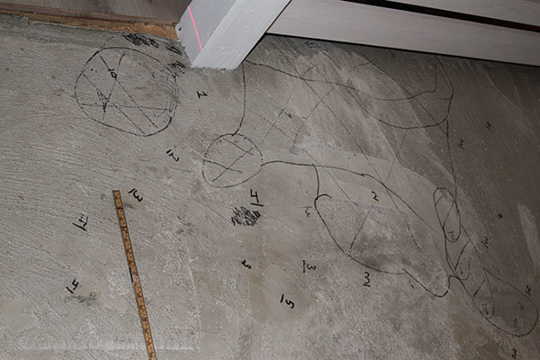

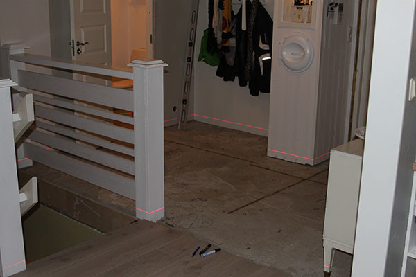

Jag har lånat en laser av en polare och mätt ut höjder för att kunna räkna ut hur mycket flytspackel det kommer att gå åt!
Det var ändå rätt bra gjutet, men blev några ställen som jag kommer behöva slipa ner några millimeter, känns inte okej att flytspackla 1-3 mm tjockt.

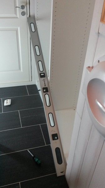

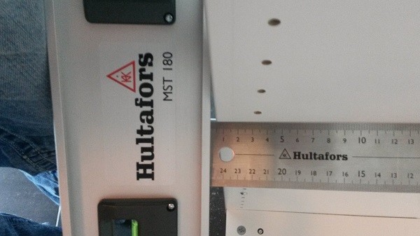

Jag har nu även kört fast, håller på med 2st IKEA PAX 75cm garderober, ett jävla skit då jag råkade pajja dom litet så jag får dom inte i linje!
Är det någon som har tips utom att riva och göra om igen?
Försöker få framsidorna i linje med varandra:
Som synes så är inte fallet så! :thumbdown:

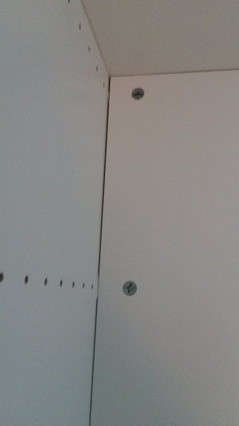

Allt som oftast finns det en orsak till eländet, här är den! Dessa två spändes så hårt så de slit i sidostycket och skapade ett mellanrum!
Självklart kan jag ta lös baksidan, skruva lös dessa två som är för hårt spända och sedan köra med träskruv och förborrat utifrån. Kommer ändå inte se sidan. Men jag hade velat ha en mycket smidigare lösning än så?

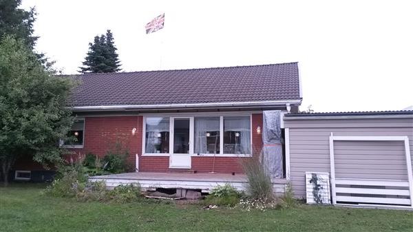

Nu händer det däremot grejjer, håller på att dränera om huset samt riva garaget! :)

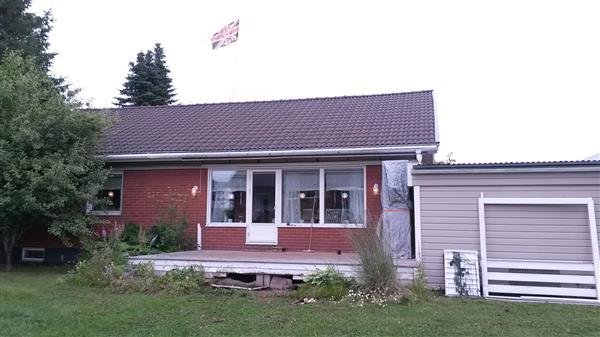

15:e Juli 2014

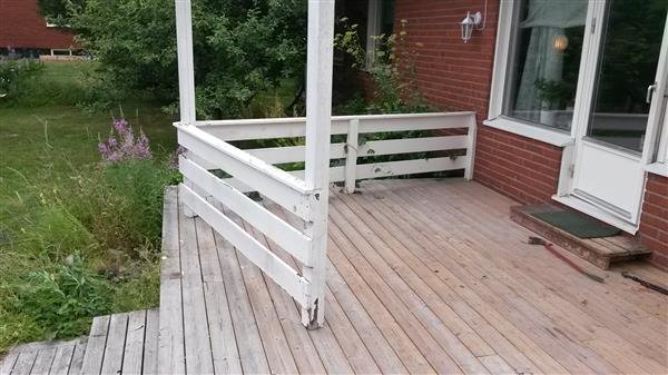

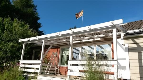

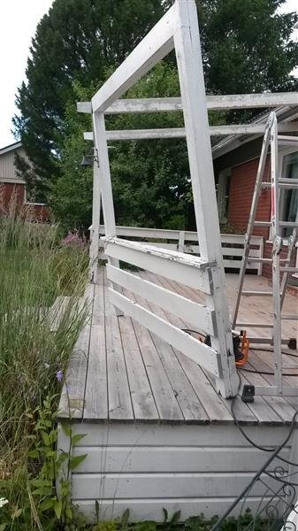

Började riva altantaket.
Märkte redan här vilket fuskbygge det är, stolparna stog på trallen och hade en eller två 3tums spikar vardera ned i trallen, dock ruttna stolpar såklart så det var bara egenvikten av taket och vinkeln på räcket som har hindrat allt från att glida ut och rasa då man lutat sig mot det. (En röd tråd genom detta husets renoveringar tyvärr)
Samma lika här, dock så gick regeln närmast väggen ner under trallen och var ordentligt fäst, tur det!
Taket borta och förberett för grävaren att slita ut altanen.

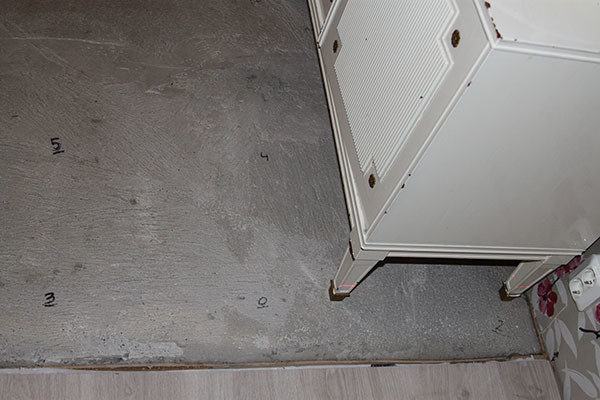

- Avloppsrören, orginal från -70 blir det ofta stopp i, 5 ggr på 3 månader, så det blir ta upp golven i båda toaletterna och lägga dit nya.
- För ca 20 år sedan var det läckage i taket runt skorstenen, ser nu under mattan i hallen att golvspånet är i extremt dåligt skick, så det måste bli att riva väggen mot lilltoa för att byta ut allt som är skadat.
Bild 1 - Närbild på golvet
Bild 2 - Bild på hallen/lilltoaväggen (murstocken är i väggen mellan trapp/lilltoa
Bild 3 - Översiktsbild, vid hallen syns lilltoa till vänster om den och murstocken är det fyrkantiga tomrummet, sen det större rummet bakom lilltoan är stortoan.
