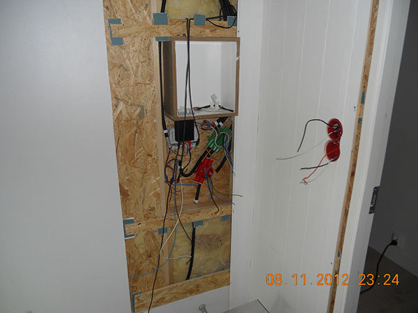

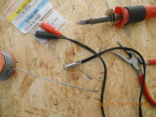

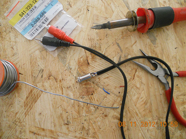

8:e November 2012:
Idag har elektrikern varit förbi en sväng och dragit lite kabel, finns förhoppningsvis lite tid för honom att göra klart imorgon!

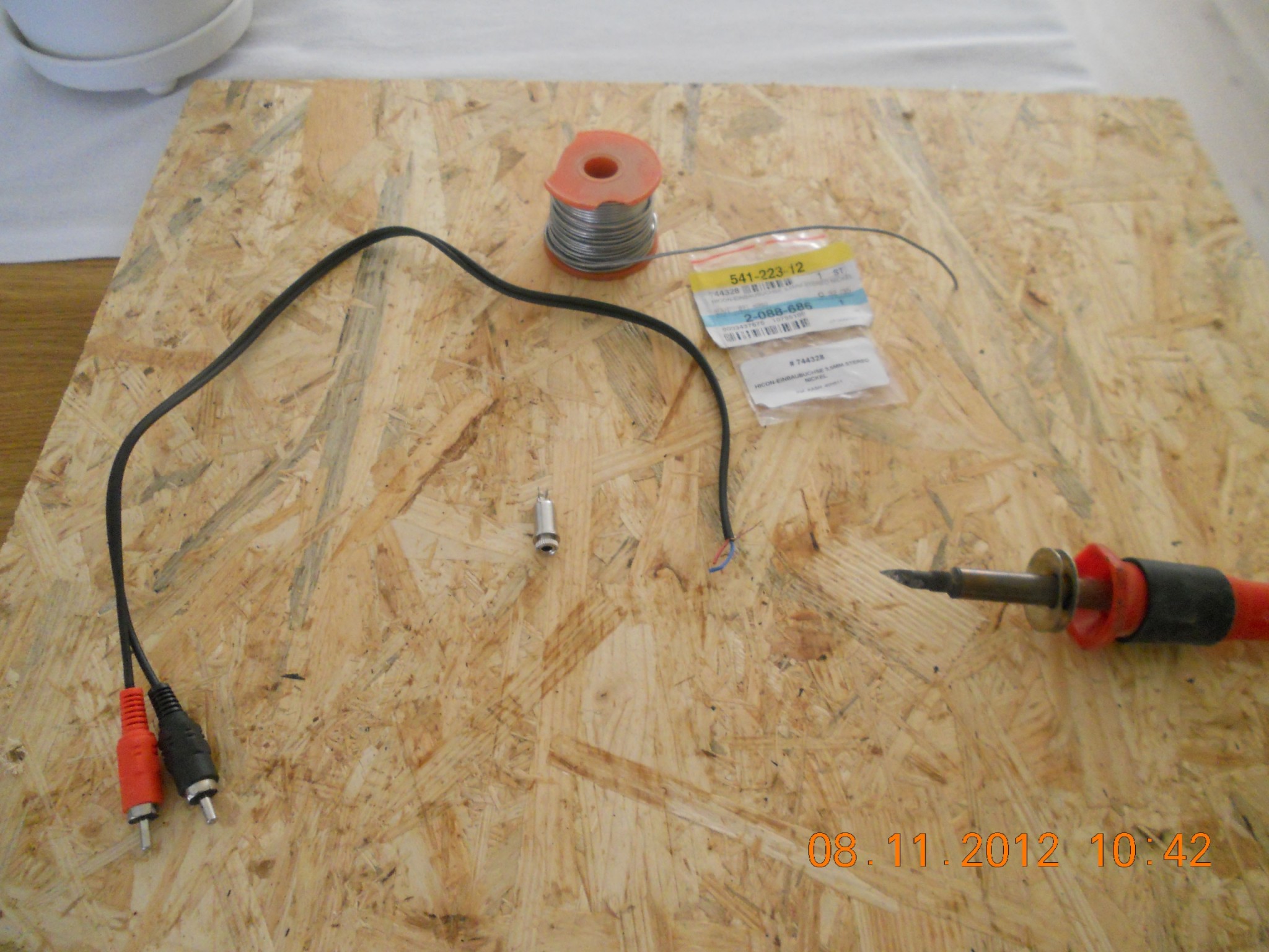

Detta är inget jag är van vid att göra, men riktigt kul göra saker själv!
Efter något som kändes som flera timmars skakande händer så lyckades jag göra 3 lödningar som inte såg så hemska ut!

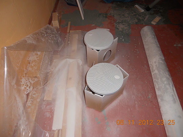

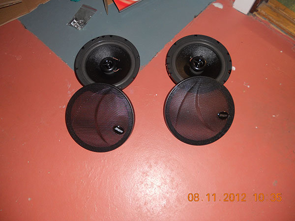

Högtalarna som ska monteras i taket passar inte in så bra som svarta, så fram med sprayburken och lacka dem vita!

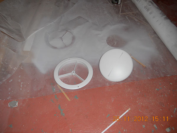

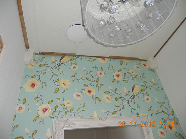

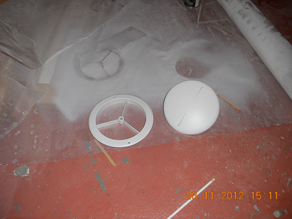

28:e November 2012:
Hoppar bak en dag, missade att jag gjort något igår!
Hade tänkt köpa en ny då den gamla var riktigt gulnad och repad och ful, men kom på att det är juh inga större bekymmer slipa ner den och lägga på något lager med färg!
Slutresultatet blev som nytt!

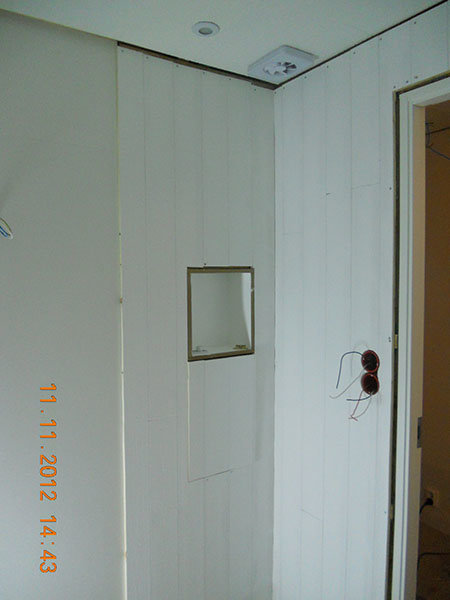

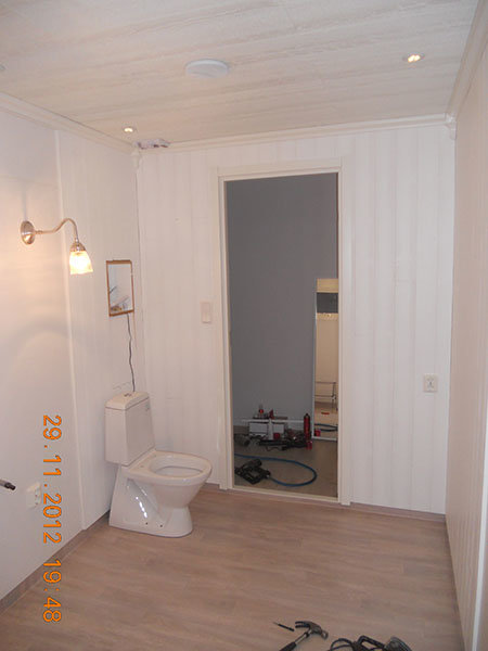

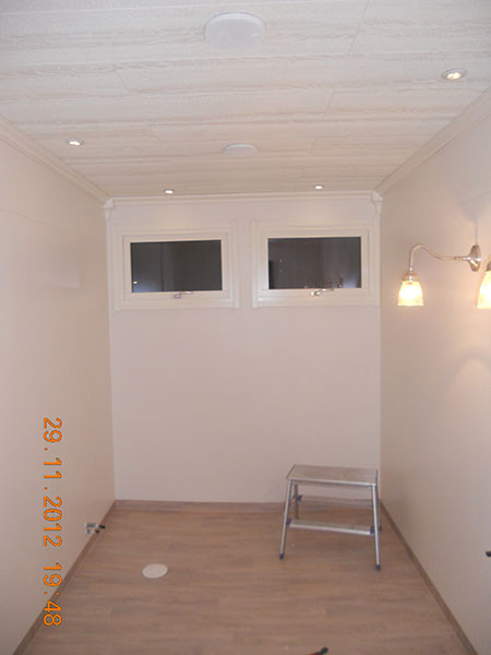

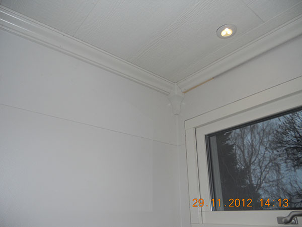

29:e December 2012:

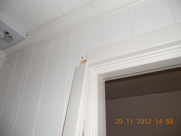

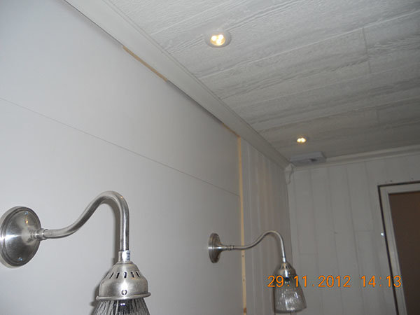

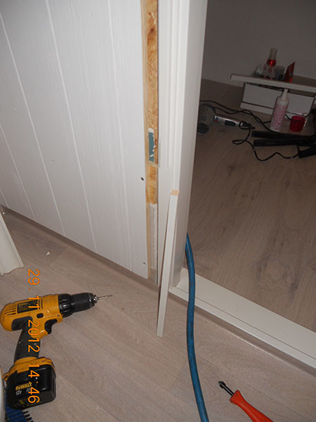

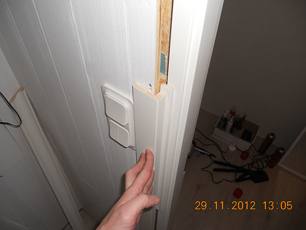

Panelen kring dörren byggde så mycket så det räckte inte enbart med klackfoder, fick köra med en 8mm smyglist innanför den!

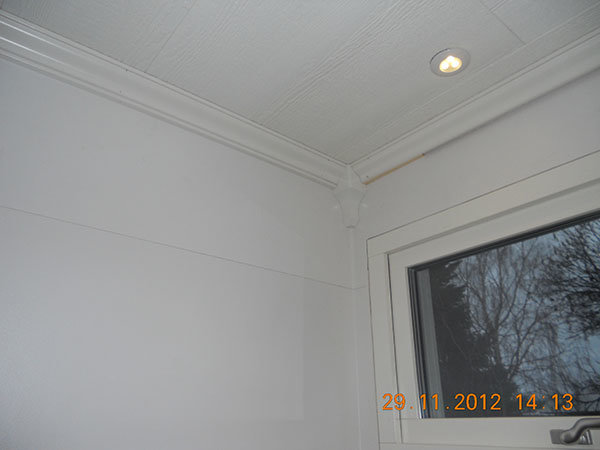

Där det inte är panel fick jag sala ut taklisten 15mm, fick köra med 8x15mm smyglist under utsalningen, blev riktigt snyggt, klart över förväntan!
Även sidan där panelen slutar och är klyvd kommer täckas med 8x15 smyglist!
Klantade mig och köpte lite för lite smyglister så fick göra en skarv, den syns inte då jag snedkapade 45 grader i skarvningen.
Detaljbild på klackfodret och smyglisten mot dörren.

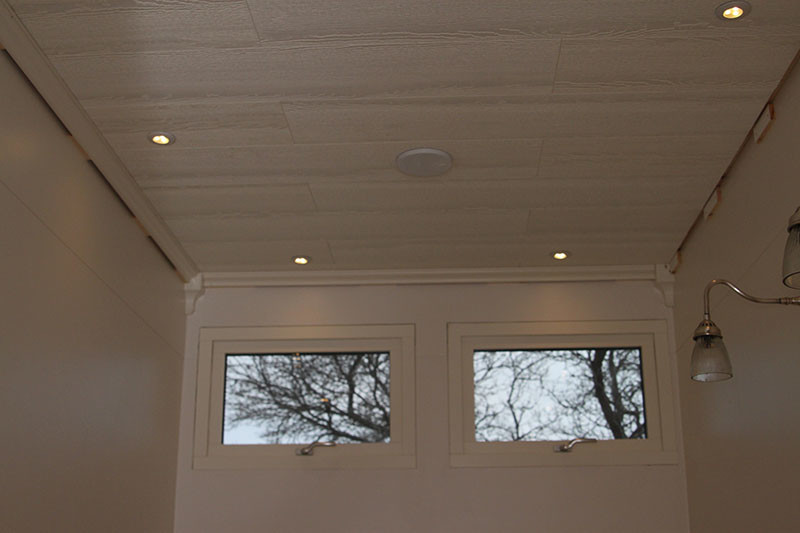

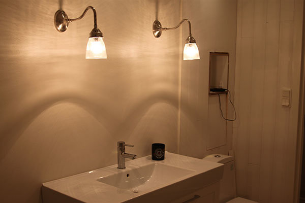

Även fönsterfoder på plats, nu är listningen i badrummet i princip klar!
Annan vy över badrummet. Endast listning runt stereofacket och luckan under, men måste fixa luckan klart först!

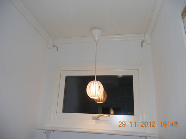

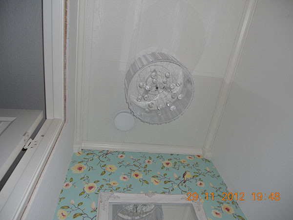

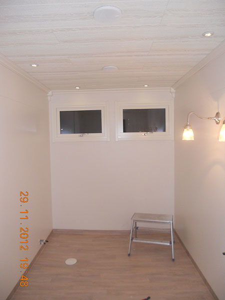

Även i lilltoan så blev det att lista, här taklist.
och resten av taket. Även foder runt fönstret! Tjejjen är nu riktigt glad!

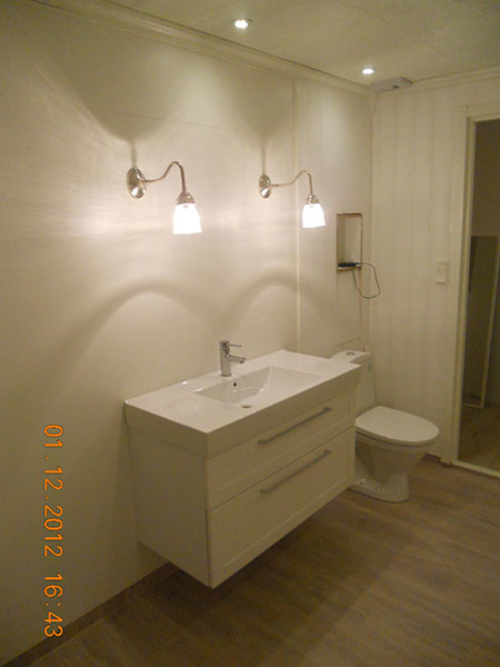

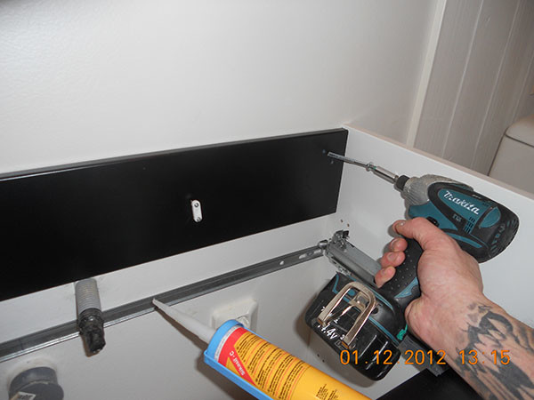

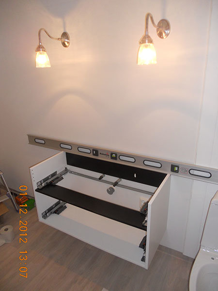

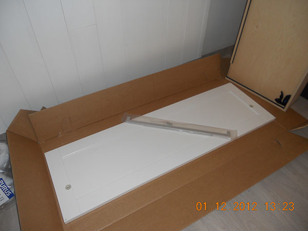

1:a December 2012:

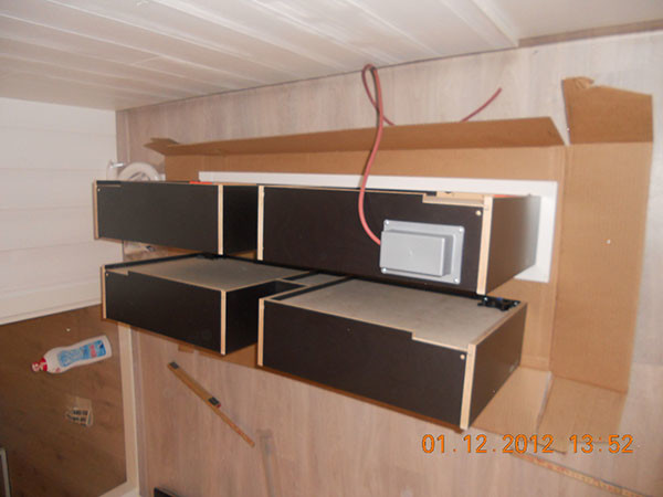

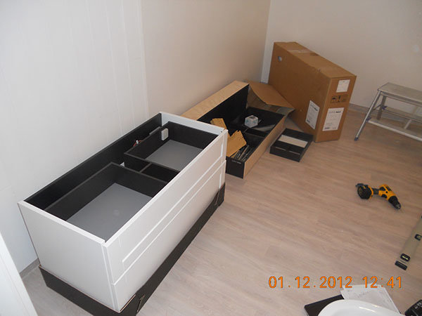

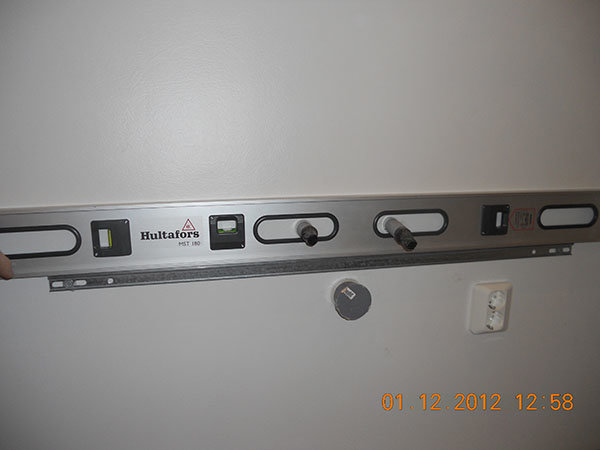

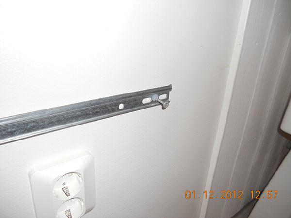

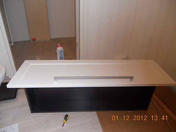

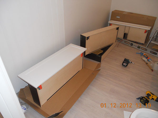

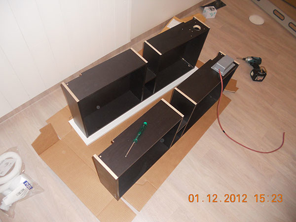

Då var det dags för montage av kommod, det är egentligen en sak som tar 15 minuter då kommoden levereras monterad och klar, egentligen behöver man bara skruva upp metallskenan i våg, hänga på kommoden, skruva två till skruvar så kommoden sitter, limma fast tvättstället med silikon och sätta in lådorna.
Nu var det inte så enkelt då det blev missförstånd då vi handlade kommoderna. Vi ville ha Pushfunktion för att slippa handtag och även ha softclose på lådorna, detta fanns och vi trodde vi beställde det. Det visade sig dock att för att kunna få softclose och push så krävdes elektrisk push som var hutlöst dyrt. Inget vi var villiga att betala för. Det lokala företaget som sålt oss kommoderna skötte detta klanderfritt då vi själva ansåg att det var även vårat fel att det blivit som det blivit.
De föreslog att de skulle beställa nya uppsättningar lådor med softclose funktion och handtag eftersom elektriska push:en var sanslöst dyr, och sedan skulle vi endast behöva betala halva deras inköpspris. Snacka om att omvända missnöjda kunder till sjukt nöjda kunder!
Jag har för mig att man enligt forumregler inte får göra reklam för företag, jag kan ha fel!? Annars hade jag skrivit ut företagsnamnet med stora bokstäver!
Nåväl, detta berättas trevligast med bilder i min mening!
Här har vi kommoden och bortanför de nya lådorna och skenorna med softclose istället för orginalen med mekanisk push.
Ordentligt med silikon vill vi ha!
Kanske lite overkill med rätstege för kommoden men jag gillar att vara nogrann!
När kommoden är upphängd går det ändå att justera höjden på bägge sidor!

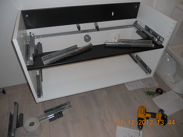

En lång och fet cutterskruv in i regel i väggen, fyllt till bredden med silikon, kan inte sitta stadigare!
Då var det dags att flytta över lådfronterna till de rätta lådorna...
...och även mäta ut och montera handtag!
Första lådan klar!
Börjat bytet till softclose skenorna!
Då var det dags för den övre lådan, den hade ett eluttag monterat så då ska det flyttas över, bara skruva lös allt, kapa upp ett hål och återmontera på nya lådan.
Tog längre tid än vad jag vill erkänna!
Här har vi en närbild, dels för att beskriva hur underbart det var med stereon och telefonen i facket ovanför toaletten, men även visa stolthet över Luleå Hockey!
Uppstädat och fint, endast ringa elektriker och rörmockare nu!
(Enligt tiden på bilderna tog detta cirka 4 timmar, lång tid för att montera en färdig kommod! :/ )
Första lådan klar!

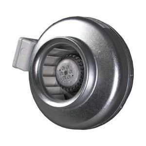

4:e December 2012:
Idag är det -20 grader, så tände en brasa till frukost vid 08 tiden och ligger framför den ännu!

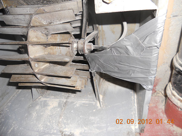

Dock har jag ett stort problem från 1:a September jag funderat på en lösning på. Fläkten som matar öppenspisen med luft har börjat gå sönder, gummiupphängningen på ena sidan har gått sönder. Bifogar bild från då, då jag lagade med silvertejp och det fungerar ännu!
Då jag eldar så blir det ofta undertryck i huset så det börjar sugas in kalluft bakvägen genom takventilerna i badrum/lilltoa, det jag funderat på då är att dra ett rör ut genom väggen så den suger in luft utifrån. Ser inga nackdelar med detta.
Funderar då på att dra spirorör, och montera en fläkt på detta. T.ex. http://ventilationstema.se/kanalflakt/6335-ostberg-kanalflakt-ck-125-a.html
Vill juh inte att det ska dras in kalluft konstant, utan endast då jag slår på fläkten, så då funderar jag på att montera ett spjäll. Men detta vill jag ju självklart inte behöva gå och öppna/stänga själv, utan det borde väl på något sätt gå att använda tändströmmen till motorn till att på något sätt styra något som öppnar spjället!? Och även då tändströmmen försvinner (fläkten stängs av), så ska detta något trycka tillbaka spjället till stängt läge.
Vad detta något kan vara vet jag inte, men jag hoppas någon här har en briljant idé till mig!?

Annars skulle du kanske kunna ta kallrasventil som du vänder åt "fel" håll?
Jag har även fått den idén av en kompis. Har inga belägg för mina tankar men det skulle inte kunna blåsa in kall luft då!?sir_daniel skrev:
Har även fått en enklare idé av en annan kompis, helt enkelt ett stag som går ut genom väggen till öppenspis-rummet som man manuellt öppnar/stänger.
Får se hur det blir senare!
Självbyggare
· Stockholm
· 2 706 inlägg
Du ville ju ha automatik
men en enkel "luftfälla" så vinden inte kan blåsa rakt in annars?
men enklaste är manuellt spjäll
Ja, absolut!
Kommer att kolla upp så det fungerar med bakvänd kallrasventil, isf så kommer det nog bli så.
Manuellt spjäll är inte lika kul, då jag har fruktansvärt dåligt minne så det kommer bara glömmas öppet eller stängt hela tiden och tjorva!
Uppskattar verkligen att du tog dig tid att tänka på min fråga!

Elektriskt spjäll är kanske inte så supersmart egentligen.
Ponera att det blir strömlöst i området en längre tid, detta kommer förmodligen ske under den kalla delen av året. Då kan det vara oerhört skönt att kunna värma huset och sig själv med en brasa, men att då inte kunna elda (optimalt) pga av att det elektriska spjället inte går att öppna skulle nog kännas snopet.
Man behöver inte planera för en zombieattack, men har man en oberoende värmekälla så känns det ologiskt att göra den beroende av elnätet.
Men se hära, det mest klockrena svaret som kunde komma. Utesluter såklart omgående alla avancerade typer av spjäll som kräver el. Såklart ska det vara kallrasspjäll eller ett manuellt spjäll!Korvgubbe skrev:Elektriskt spjäll är kanske inte så supersmart egentligen.
Att jag inte tänkt på något så självklart!
