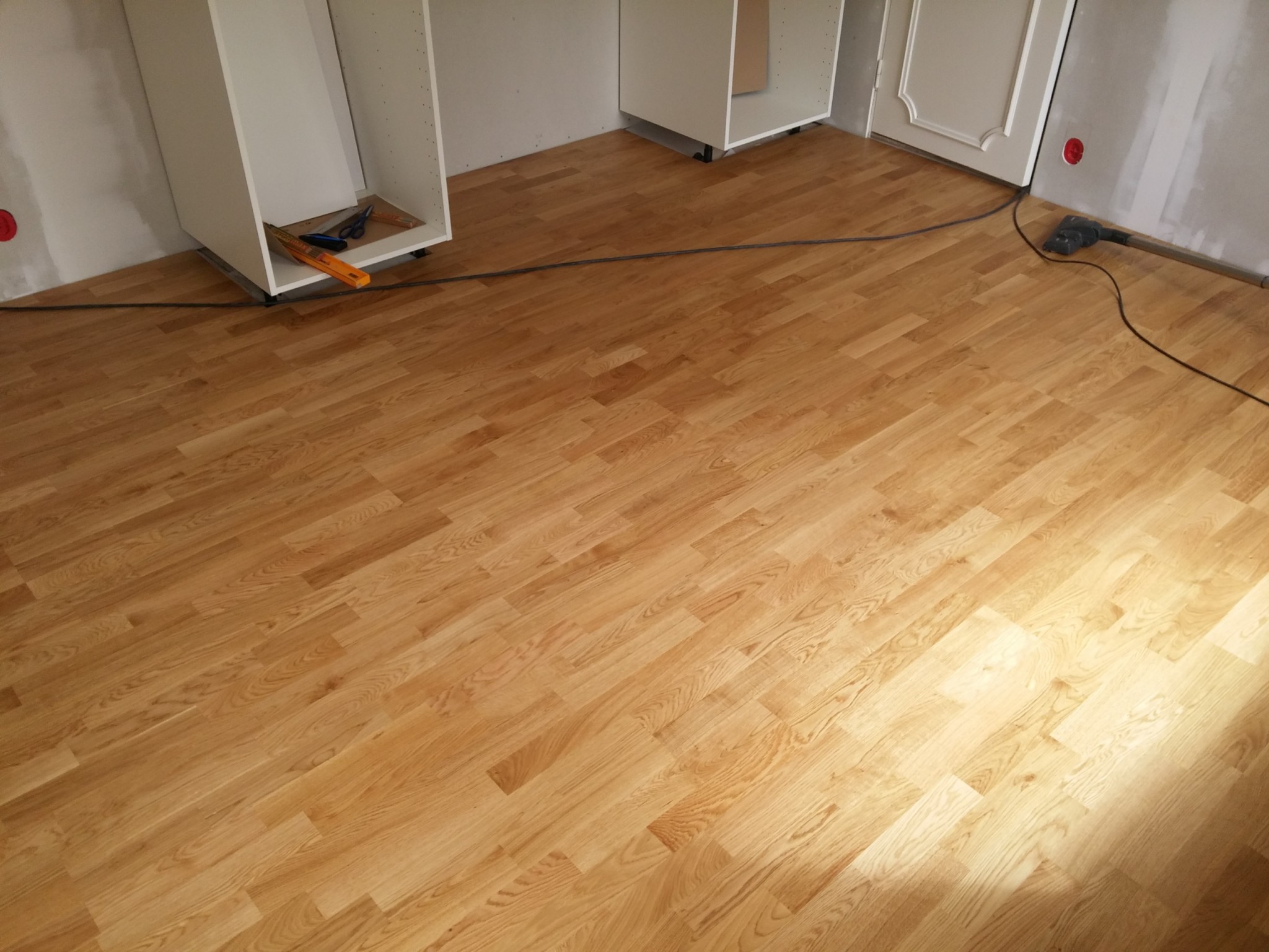

Har nu bara sista raden kvar och då man oftast inte har helt raka väggar så har jag tidigare blivit tipsad om denna tekniken
[video]https://youtu.be/zqicRVON3jo?t=339[/video]
Det jag funderar på är hur det blir med marginalen när man gör såhär och om det verkligen fungerar med alla golv? Det vi lägger har klart större fästdelar än det de visar i videon även om det är samma märke?
Funkar perfekt bara minska lite mindre
Man får också tänka på att golvet är som störst nu på sommaren. Kör man 10 nu kanske det kryper fram under sockeln kring nyår.

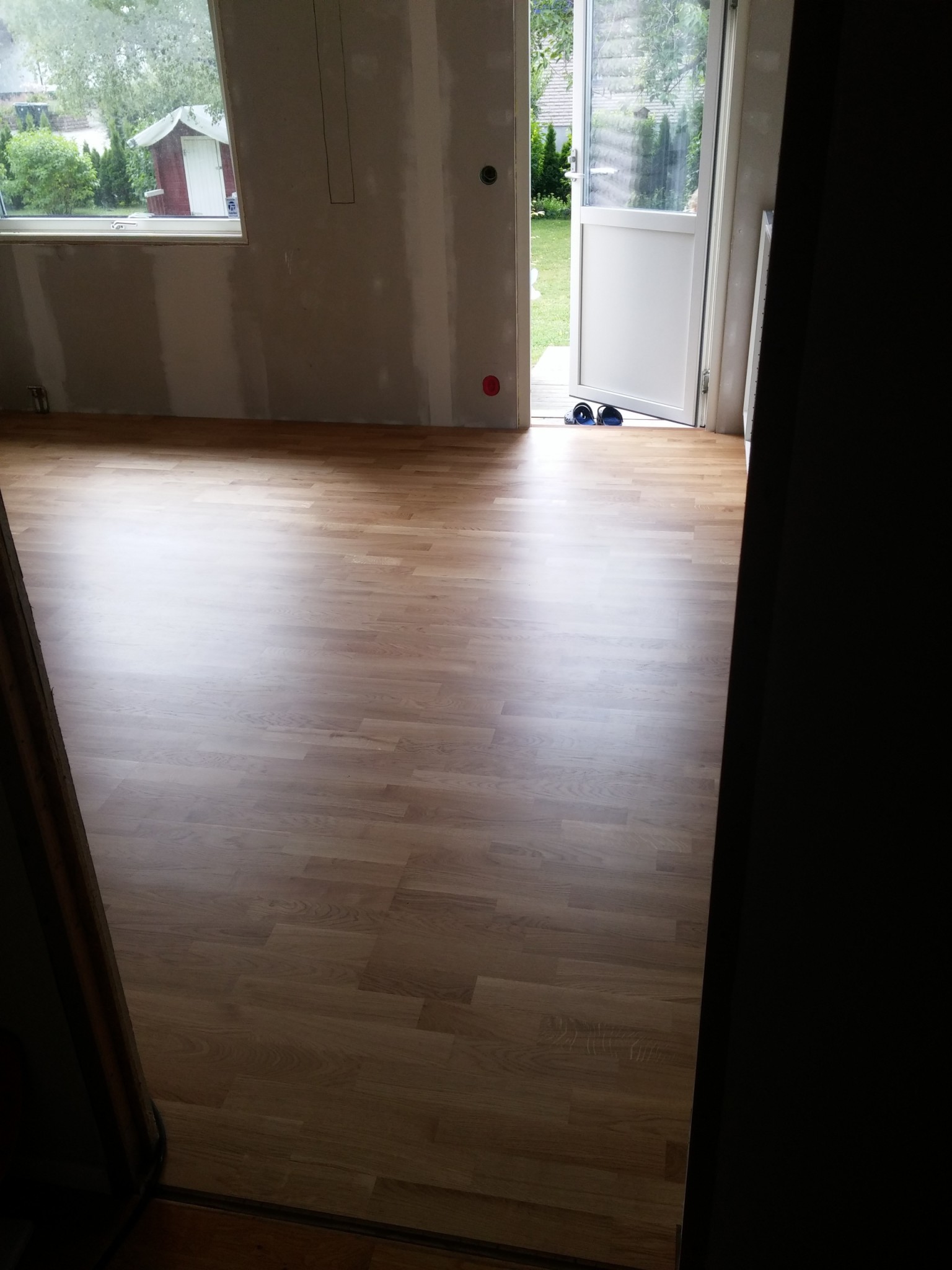

Har nu lagt färdigt golvet. Tack för alla rättelser o tips!

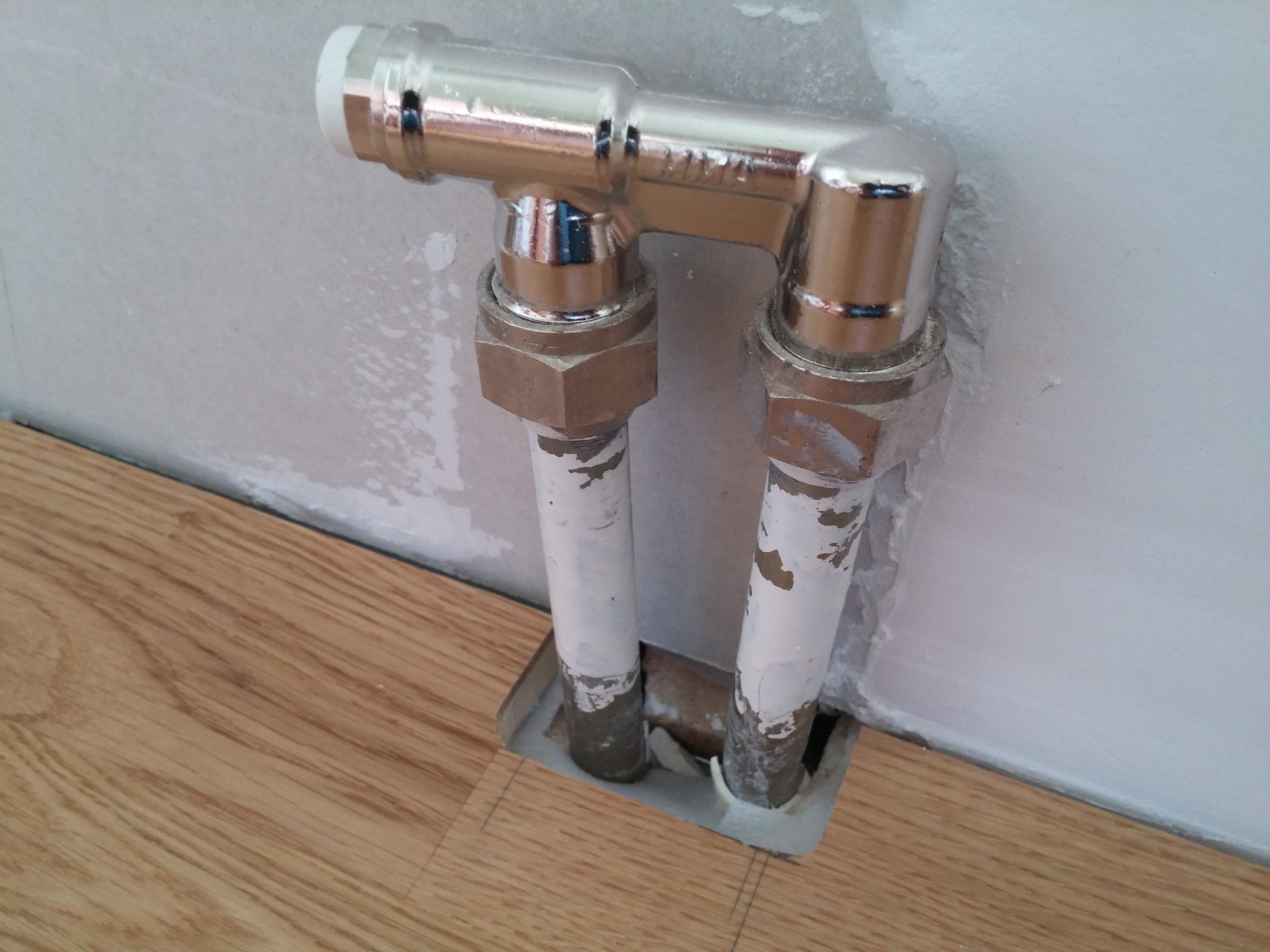

Marginalen blev varierad 4-6 mm runtom. Utsågningen runt element blev inte som tänkt men får goppas det går att dälja på något vus sen. I vårt fall har vi byggt på väggarna en hel del vilket gör att rören ha liten marginal till väggen.
Nylagt trägolv med rör utstickande från vägg, ojämn utsågning syns runt rörgenomföringen.

Snyggast runt rören tycker jag är att ta en bit eklist och borra två hål i. Såga av på mitten t.ex. Sätt runt rören och limma ihop bitarna.
