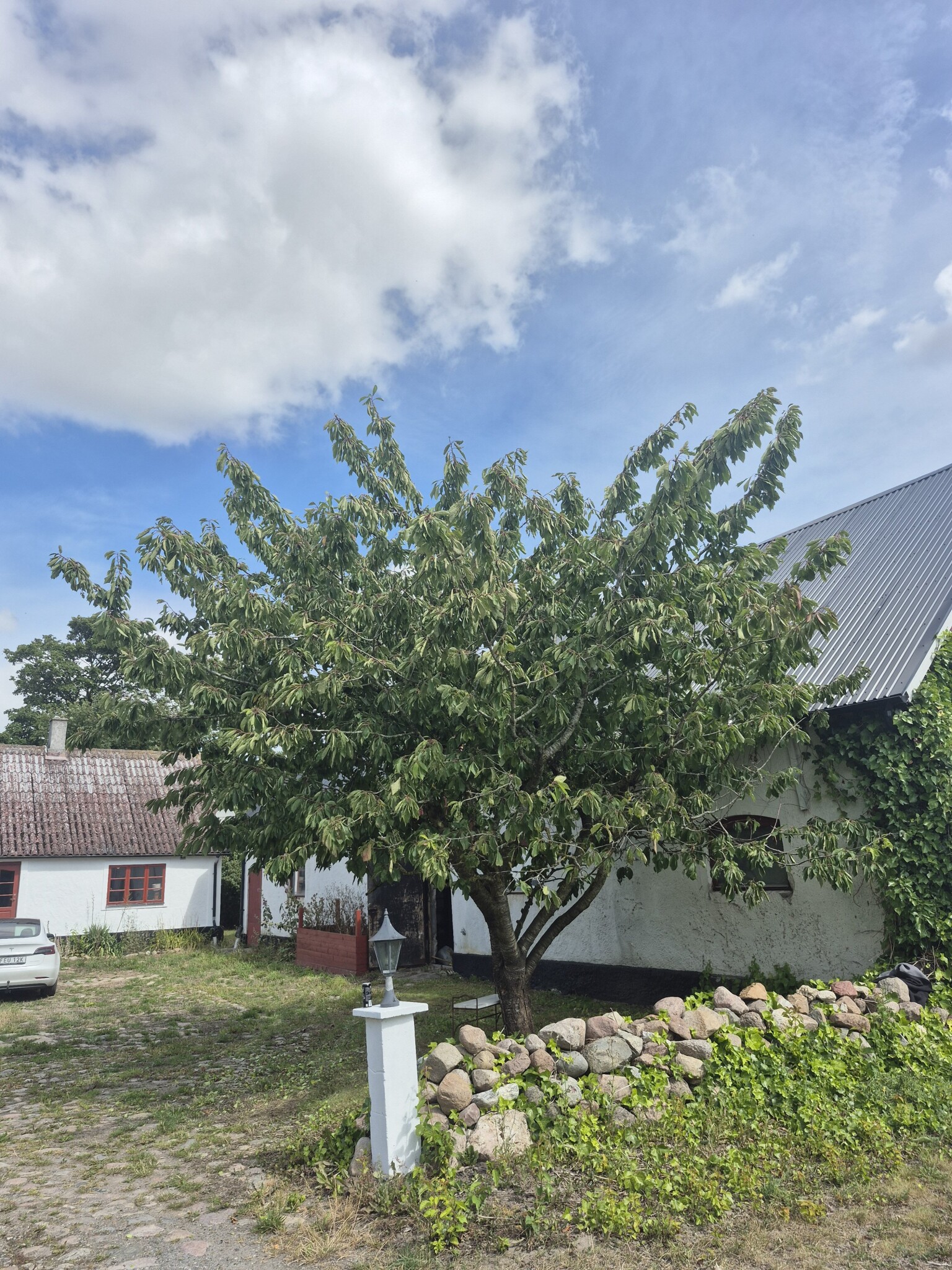

Jag har ett hyfsat stort bigaråträd som är ca 35 år gammalt och mig veterligen aldrig har blivit beskuret. Jag hade tänkt ge mig på en del grenar och döds kvistar som jag vill få bort, hade även velat ta bort en del av de skott som växer på höjden och på sidorna.
Jag förstår det som att det är rätt tid på året nu, JAS, för att klippa i Skåne.
Men hur mycket vågar jag beskära? Gör det någon skillnad att den aldrig har blivit trimmad förut?
Tacksam.för svar!

Biggarå är ett kärnträ och beskäres tidigt på våren, ( för att inte förblöda ) , innan den savar. Men ta in en arborist, som är lärd att kupera träd av alla sorter. Kostar inte många kronor och är RUT-avdrag på ( 50 % arbetskostnad ) Ta ut en nu och bestäm hur du vill ha det, samt att utföra jobbet till våren
Jag planterade ett bigaråträd för ca 25 år sedan och har gallrat grenar vid behov från tidig vår till tidig höst. Till skillnad från tex äppelträd sätter det inte en massa skott vid beskärning utan befintliga skott/grenar tar vid och växer. Lämna inga tappar utan lägg snitten i grenkragen.
Regeln att inte kapa grenar tjockare än 10 cm gäller också här. Kapas tjockare finns risk att barken aldrig vallar över snittytan.
Sprid ut större ingrepp över flera år och trädet återhämtar sig bättre. Du får även erfarenhet av vad som fungerar bra eller dåligt.
Har du tidigare erfarenhet av att beskära fruktträd med bra resultat? Bra redskap som grensåg, sekatör och grensax ger bättre förutsättningar.
Om det regnat mycket innan beskärning kan trädet samlat mycket fukt under barken som är extra känslig. Undvik att klättra i trädet och använd stege. Undvik att luta stegen mot barken.
Det finns många bra beskärningsböcker och även webbsidor. Med lite grundläggande teoretisk kunskap är du redo att prova dem i praktiken.
Rätt tid för beskärning av kärnfrukter, dit prunus hör är mycket riktigt nu. I Skåne kan du göra det in i oktober också.
Utgångspunkten är att prunus inte svarar på beskärning så som malus (äpple) gör utan det är mer underhåll kan man säga som gäller för beskärning. Dvs ta bort döda och skadade grenar och sådant som växer helt tokigt. Helst inte grenar tjockare än en slank kvinnas handled. (Som min lärare uttryckte sig i en annan tid.) Men om man måste ta bort en gren för att den är i vägen eller ngt liknande är det helt ok.
