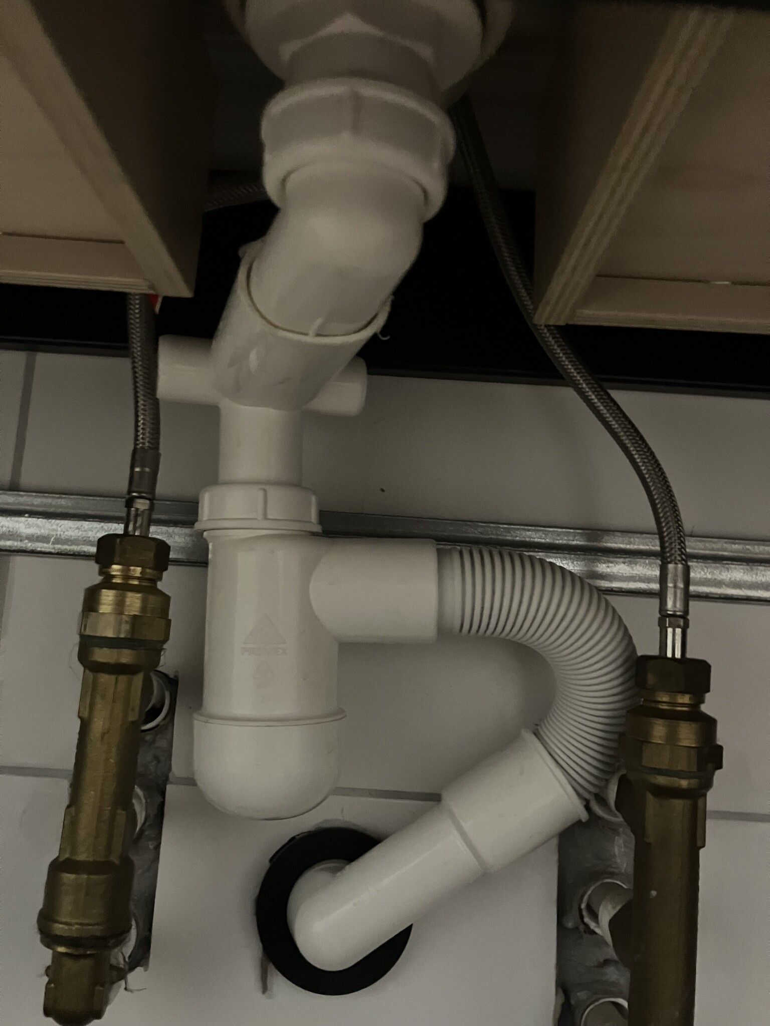

Har nedan vattenlås på kommoden i badrummet. Vinkeln på teleskopröret är åt fel håll vilket gör att det blir stående vatten och smuts. Behöver rengöras ca var 3 månad för att inte bli stopp. Grundfelet är nog att det är för trångt men svårt att göra något åt nu.
Någon som har tips på vattenlås som skulle passa bättre här?
  • Vitt vattenlås under ett handfat med kopplingar och rör, varav ett rör är vinklat felaktigt, vilket orsakar vatten- och smutsansamling.

Ja men kapa röret, så vinkeln inte är fel, är väl det första steget.
Sedan är dragspel slangen ett annat genvägsprojekt att ersätta med vanliga rör.
cpalm
Det är dragspelslangen som pressar upp vattenlåset så vinkeln blir fel. Skulle behöva något som tar mindre plats….
Lägg något, typ stång horisontellt som håller ned vattenlåset. Men det lodräts röret går ju kapa lite också.

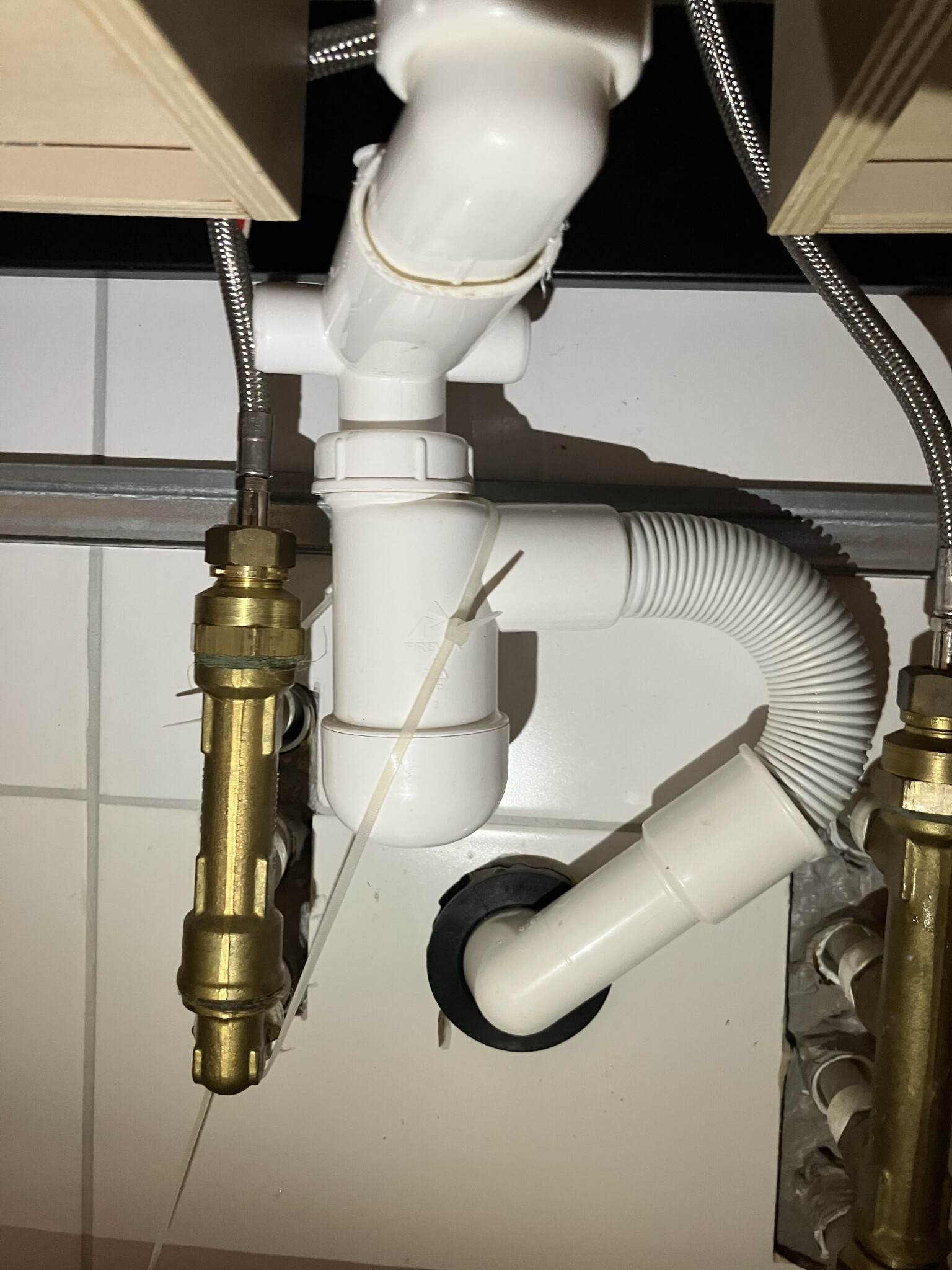

Tack för tipsen. Har kortat vertikalröret och spänt ner allt med buntband. Blev bättre men inte 100% Allt vill fjädra uppåt och det smala teleskopröret känns inte optimalt.
Skulle helst vilja hitta något som är lite större och bättre fall. Gärna utan flex och teleskoprör
  • Vattenrör under diskbänk med buntband som fäster plastdelar. Flexibelt teleskoprör och metallkopplingar syns. Används i ett byggprojekt.

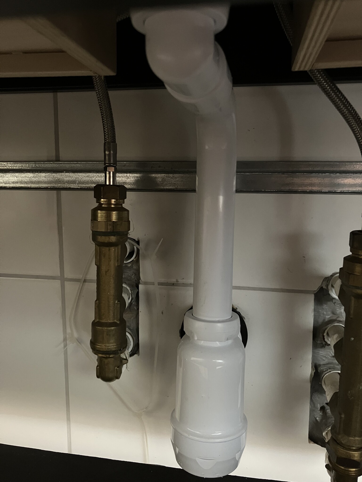

Kanske kan fungera
[länk]
Åkte till Hornbach men missade att det var beställningsvara 🤥
Men har beställt nu. Återkommer med resultat om några dagar…
Nytt vattenlås på plats ✅.
Får ge det en månad om det blivit bättre
  • Nytt vitt vattenlås installerat under diskbänk med anslutna rör och kopplingar.

Ja du behöver nog byta ut hela vattenlås historien
Nu har det gått en månad och funkar fortfarande problemfritt. 😀
