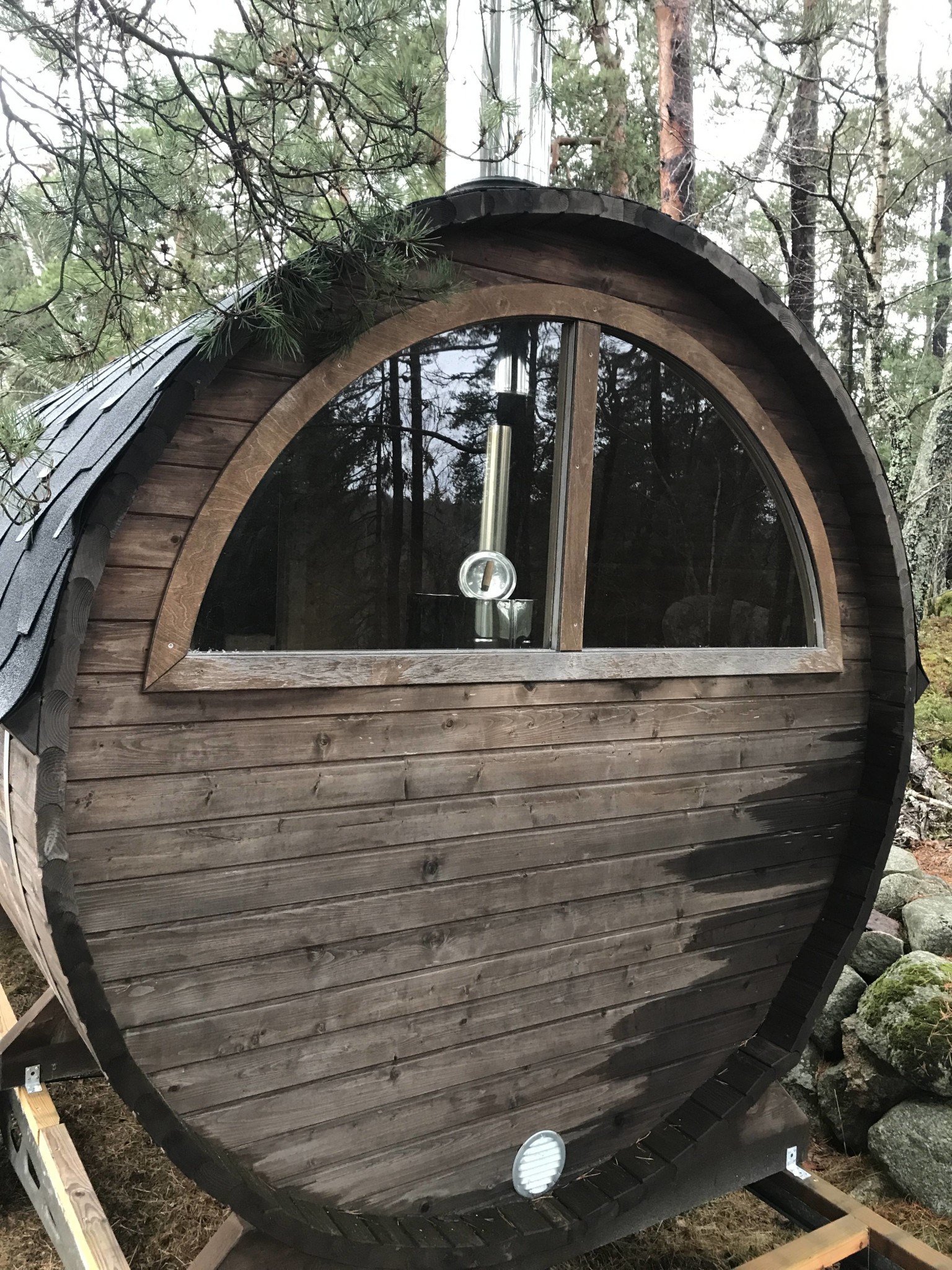

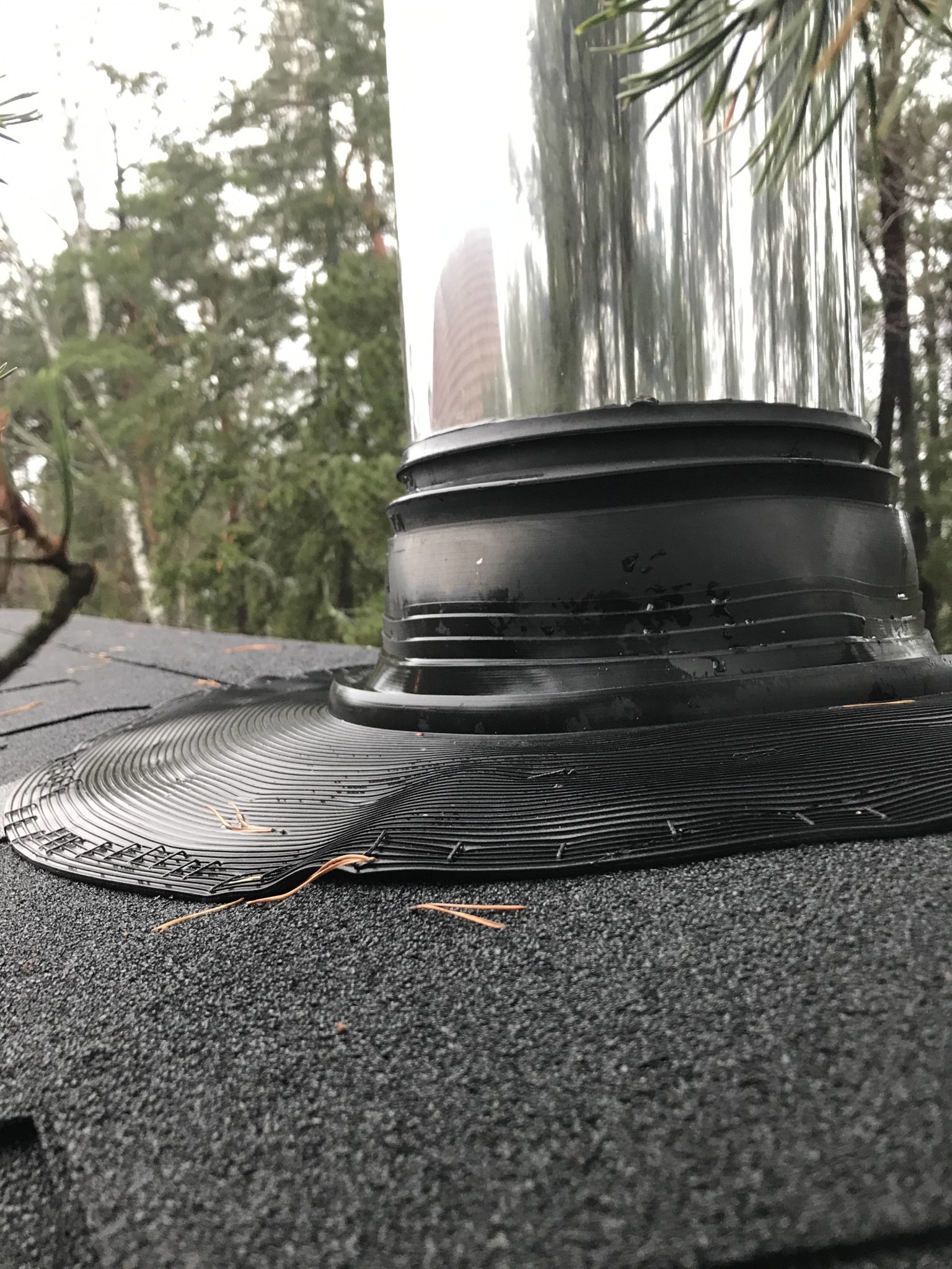

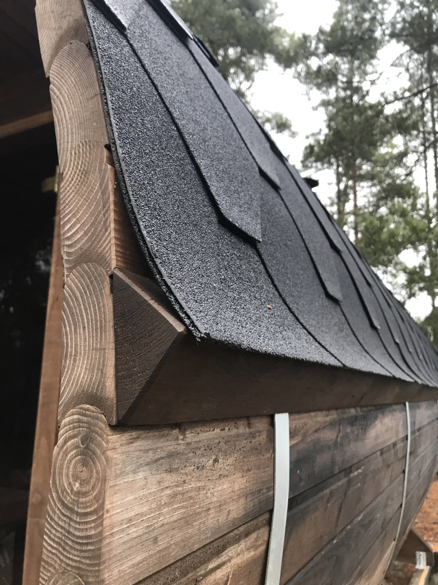

Jag har en bastutunna, 4 m lång och 2,05 m diameter, vedeldad med en rostfri skorsten, 25 cm diameter som går rakt upp genom taket ca 40 cm från ena gaveln. Idag försedd med ett shingeltak och en tätande gummikrage runt skorstenen. Gummikragen tätar bra mot skorstenen. Shingeltaket har idag ofullständig droppnäsa vid dess nederkant varför vattnet fortsätter rinna ner längs fasaden. Dessutom saknas dels takutsprång utanför gavlarna varför de blir våta av regn o snö som driver in, dels saknar shingeltaket uppvik o vindskivor varför undertaket är exponerat.
Hur skulle ni vilja lösa det för att få ett tätt o skyddande tak? Ryggåstak? Horisontellt liggande tp20 men hur gör jag då vid skorstenen?
Bandtäckning? Då behöver undertaket kragas ut för att få ett takutsprång. En kombination?

Köpa en bra specialfotplåt av en plåtis för att leda bort vattnet och lägga mataki självtäck eller motsvarande produkt. Den klistrar man då bara ovanpå gummi-stosen.
Gavlarna blir lite trix men borde gå att lösa på olika sätt beroende på hur mycket tid det får ta. Lättast är väl kanske att vika ner pappen så det täcker hela ändträt.
Lägga trp horisontellt låter dumt.

Tack för svar. Löser dock inte problemet med för korta takutsprång.
Någon som förstår varför tillverkaren från början använt shingel som material? Pris? Lättanvänt? Ta upp rörelser i konstruktionern? Köpte tunnan begagnad o vet inte hur mycket den krymper/vidgas vid temperaturvariationer.

Inte automatiskt men det går såklart att förlänga taket innan pappen men det är en hel del jobb.G göm.stället skrev:
Shinglet är garanterat pga enkelheten och priset. Det är inte så bara att göra bågtak i andra vanliga material.
