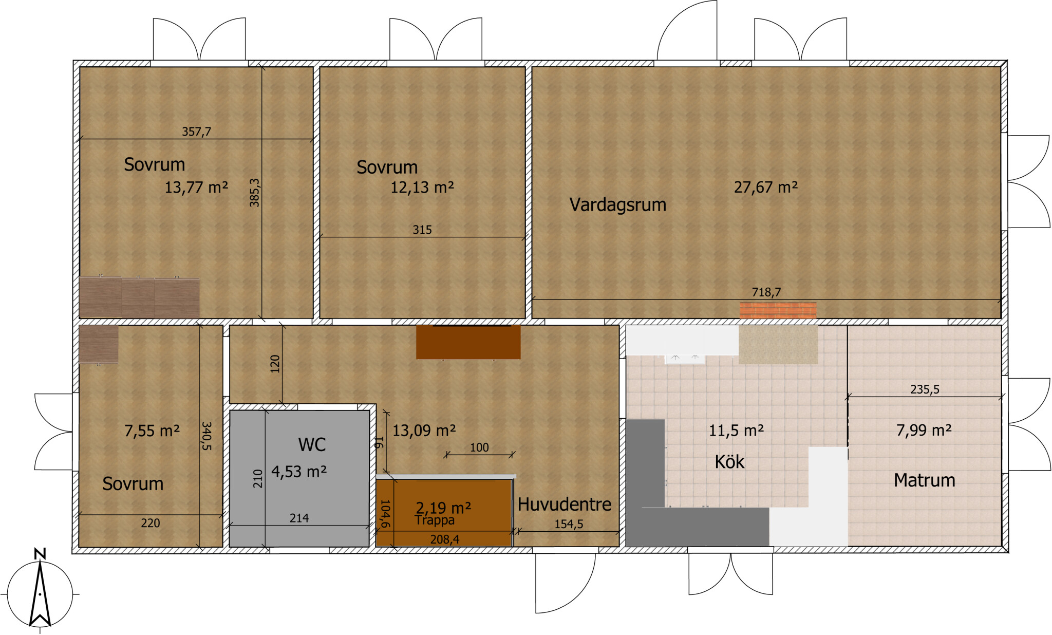

Vi ska köpa ett 60-talshus inom familjen. Badrummet har dömts ut av försäkringsbolaget och är nu helt utrivet, så vi funderar på att samtidigt göra om planlösningen kring badrummet.
Det gäller framför allt området med badrum, hall, trappa och sovrummet till vänster.
Bild 1 visar originalplanlösningen.

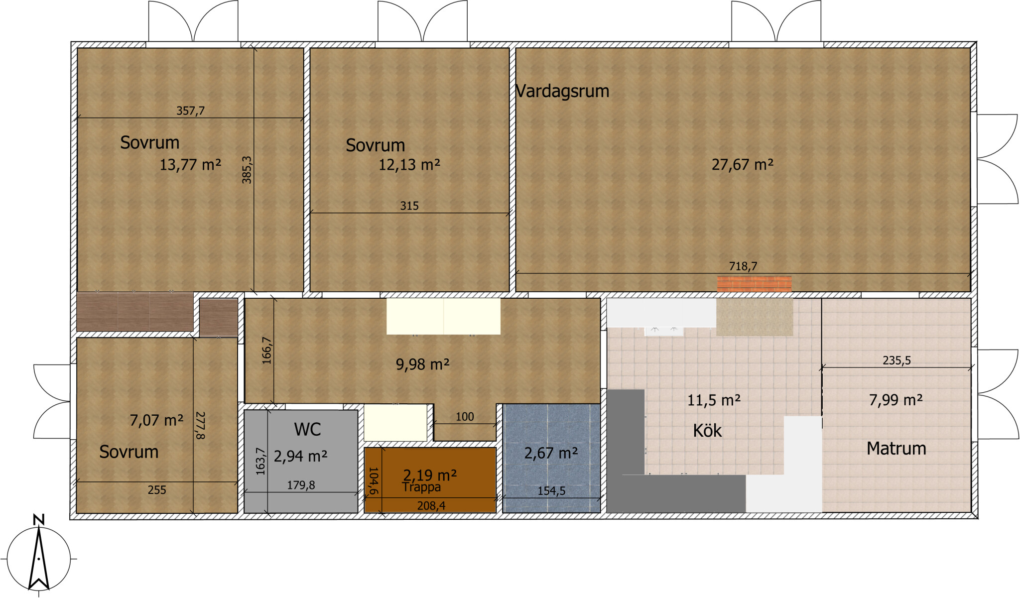

Bild 2 visar vårt nuvarande förslag.

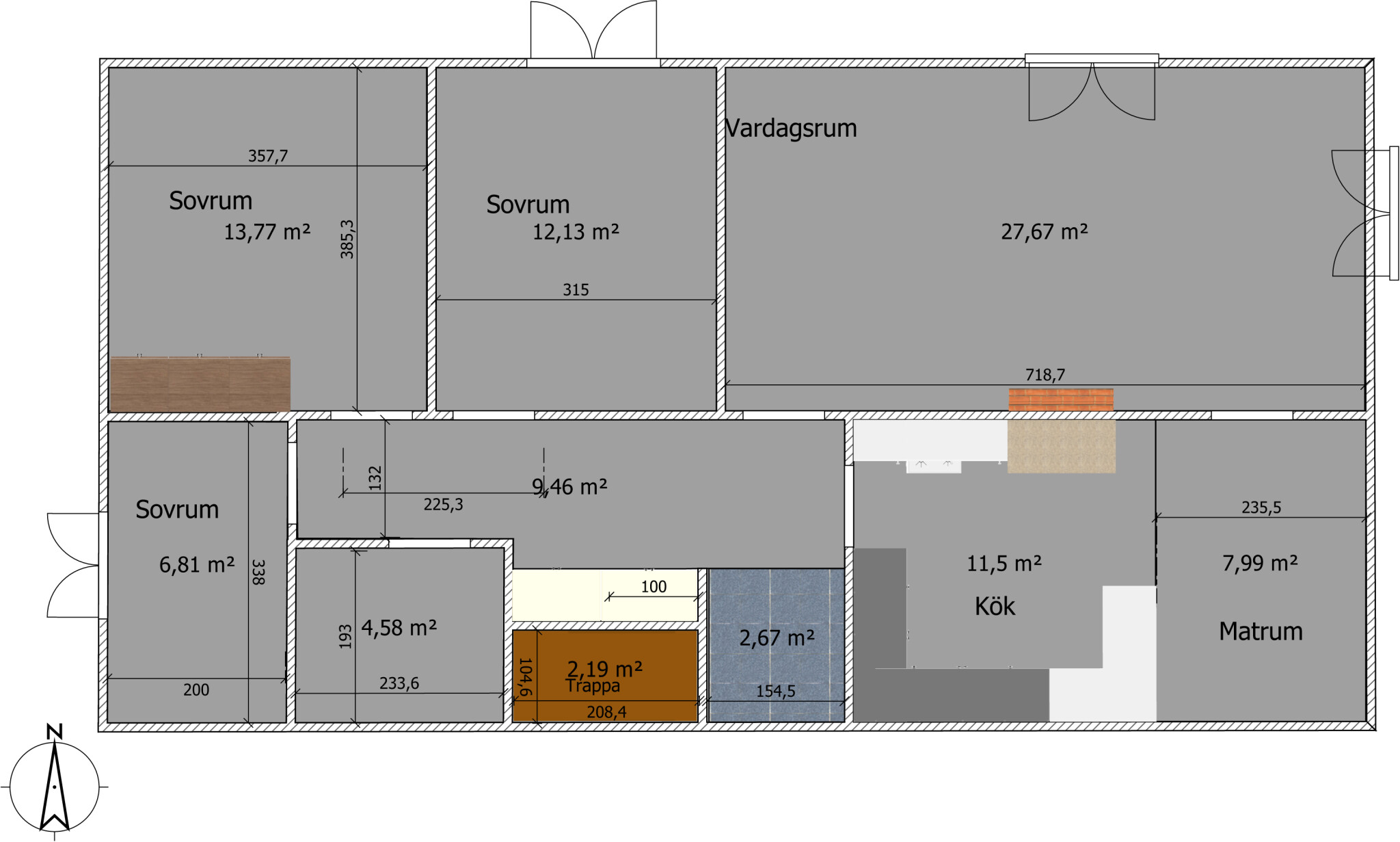

Bild 3 visar om efter feedback om att sovrummet måste vara minst 7m2, och att jag fick ett ryck om entren. (Här tar man bort all möjlighet till förvaring dock...)
Tanken är att bygga ut badrummet cirka 50 cm ut i hallen och cirka 35 cm in i sovrummet till vänster. Det skulle ge ett bättre och mer användbart badrum, men jag är orolig för att sovrummet då blir för litet eller framför allt för smalt.
Vi har tre barn. Tanken är att inom ungefär 5–7 år kunna bygga ett sovrum åt det äldsta barnet på källarplanet. Sovrummet till vänster skulle då på sikt kunna användas som kontor, men fram till dess behöver det fungera som ett vanligt sovrum.
Hur hade ni tänkt kring planlösningen? Finns det någon bättre lösning för området kring badrum, hall, trappa och sovrum? Tar gärna emot både konkreta förslag och allmänna synpunkter på planlösningen.
Måtten på originalritningen är tagna efter att kakel, våtrumsskikt och andra väggskikt har rivits bort, så det är mått mellan de nu blottlagda väggarna.

Kan du klippa ut sovrums- och badrumsmöbler i samma skala och lägga på för att se hur det blir i de olika fallen?
Eller om det är ett ritprogram med möbler stoppa dit möbler?
Det stämmer att ett rum ska vara minst 7 kvm för att räknas som rum vid t.ex. en försäljning men visst kan det fungera ändå. Men det beror på vad man ska ha in för möbler etc.
Hur var badrumslayouten tidigare och på vilket sätt fungerar det inte i framtiden?

Går väl att ha förvaring bredvid trappan även i det fallet?Niva91 skrev:
