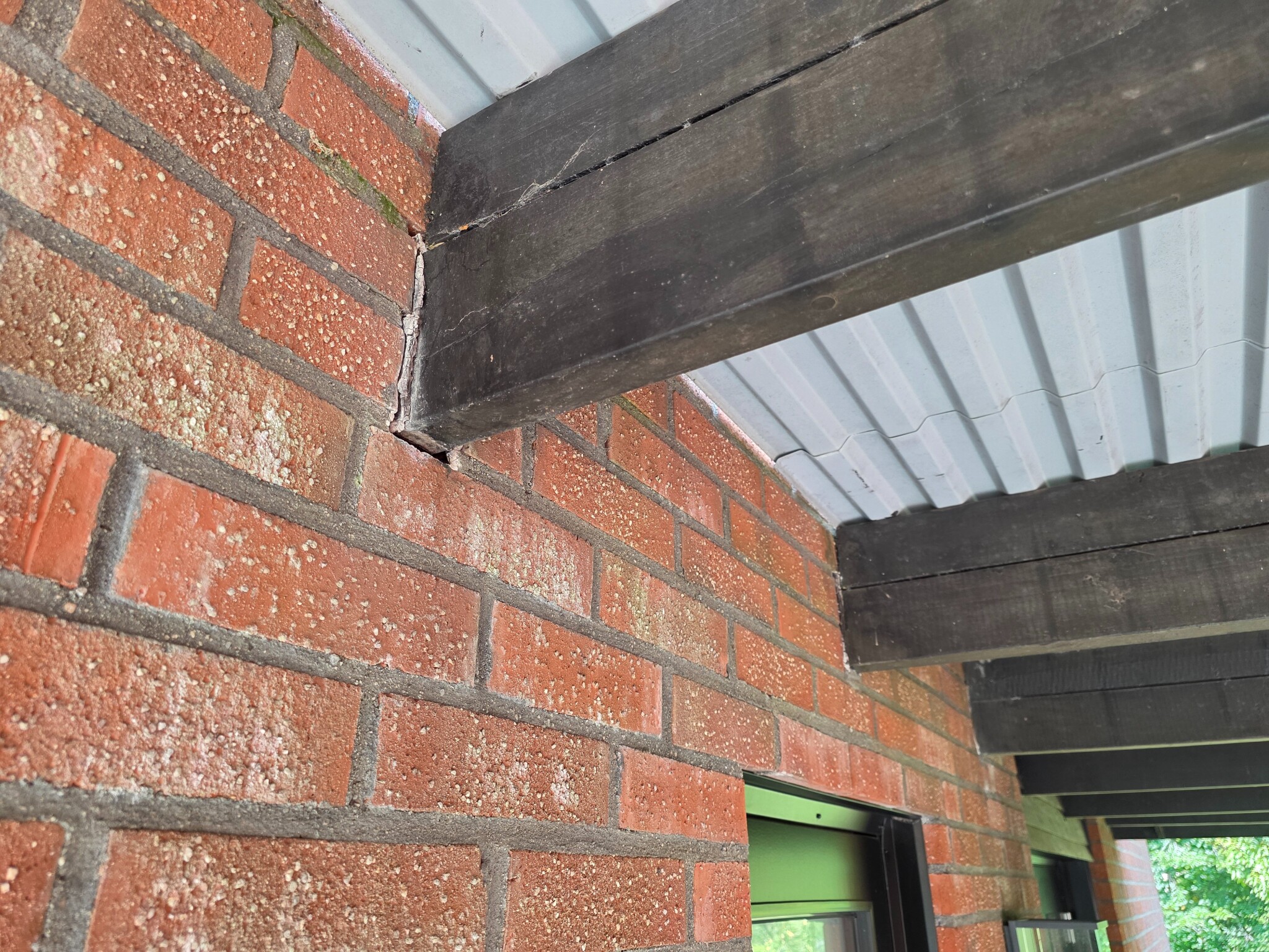

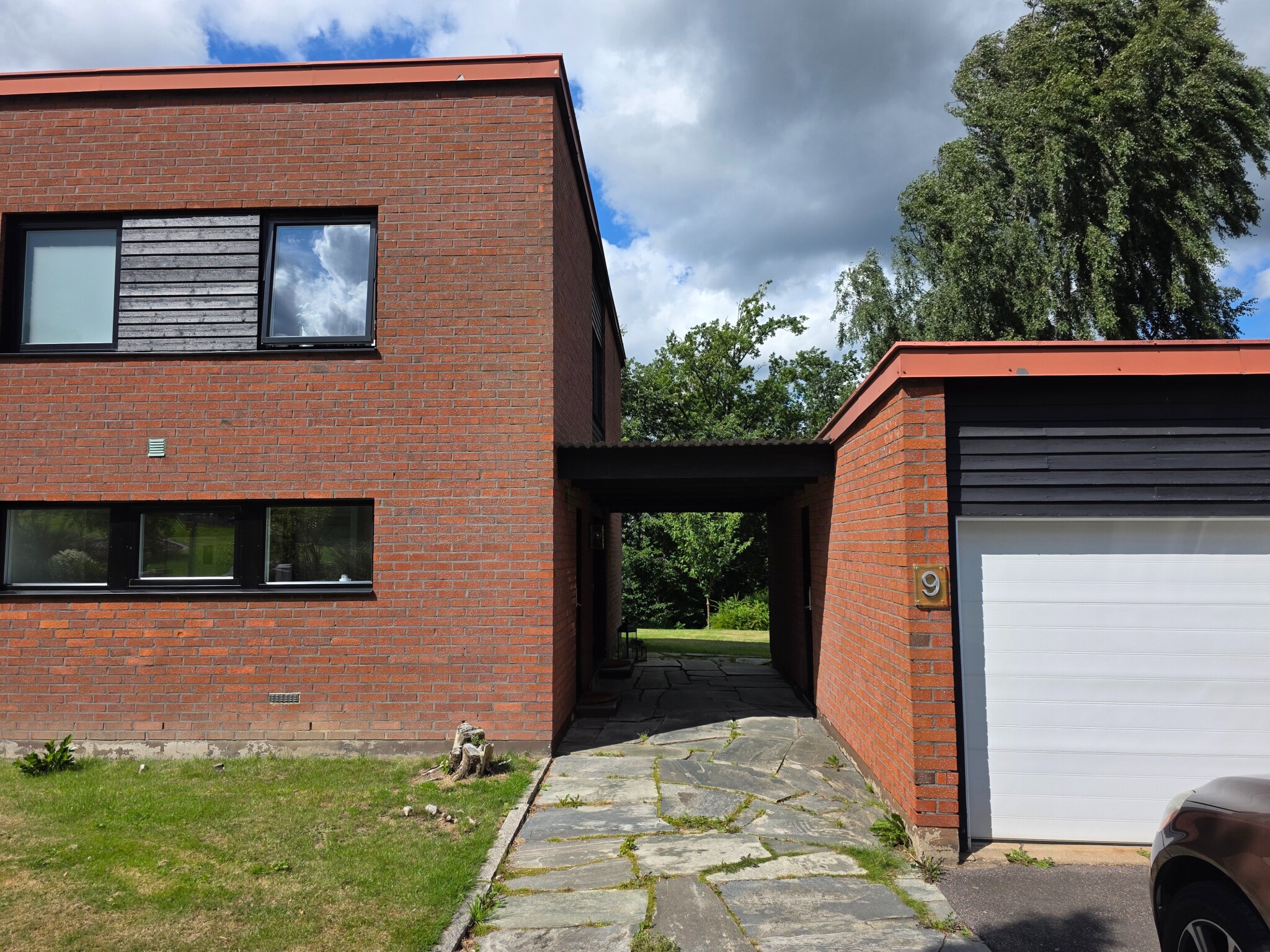

Vi ska i samband med takrenovering byta taket mellan huset och garaget och söker tips på en bra och estetiskt snygg lösning.

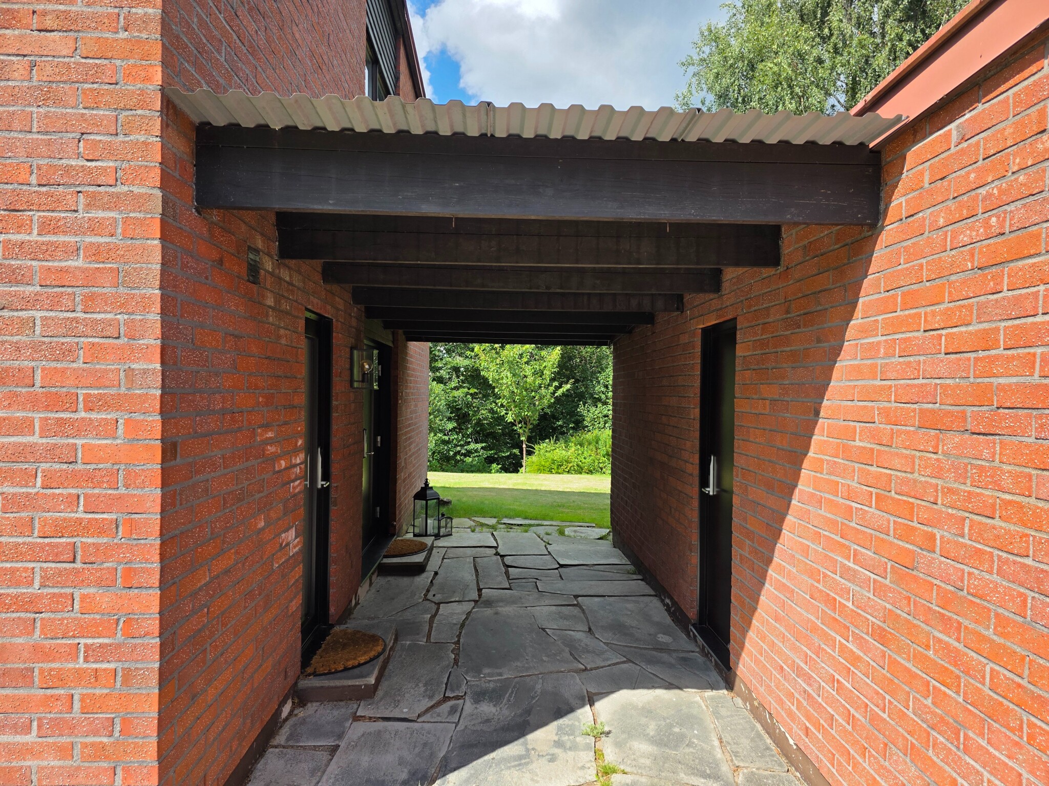

Ytan är ungefär 6 meter lång och 2,5 meter bred. Taket ligger på träbalkar som går mellan husets och garagets fasad, med cirka 95 cm mellan balkarna. Träbalkarna kommer att bytas ut, men tanken är att behålla ungefär samma konstruktion.
Vi vill ha ett helt genomskinligt, slätt och så glasliknande tak som möjligt. Vi är alltså inte ute efter vanlig kanalplast med synliga kanaler, utan vill gärna ha ett mer exklusivt och rent utseende – ungefär som ett glastak, men gärna i polykarbonat eller annat tåligt material.
Vi har tittat på glasklara PC-tak med aluminiumprofiler, men tar gärna emot andra förslag.
Är det någon som har erfarenhet av en sådan lösning eller kan rekommendera ett specifikt taksystem/fabrikat?

Om jag förstår dig är du ute efter något sådant här, eller liknande?
https://halle.se/produkter/pc-tak/
Verkar finnas en del att välja på från olika leverantörer.

Tack för förslaget! Vi har faktiskt funderat på glastak med svarta aluminiumprofiler, och estetiskt tror jag att det skulle bli väldigt snyggt. Nackdelen är framför allt att det blir en helt annan kostnad och dessutom betydligt tyngre, vilket kan ställa högre krav på konstruktionen. Därför tittar vi i första hand på en glasliknande lösning i klar polykarbonat.Frerider skrev:
