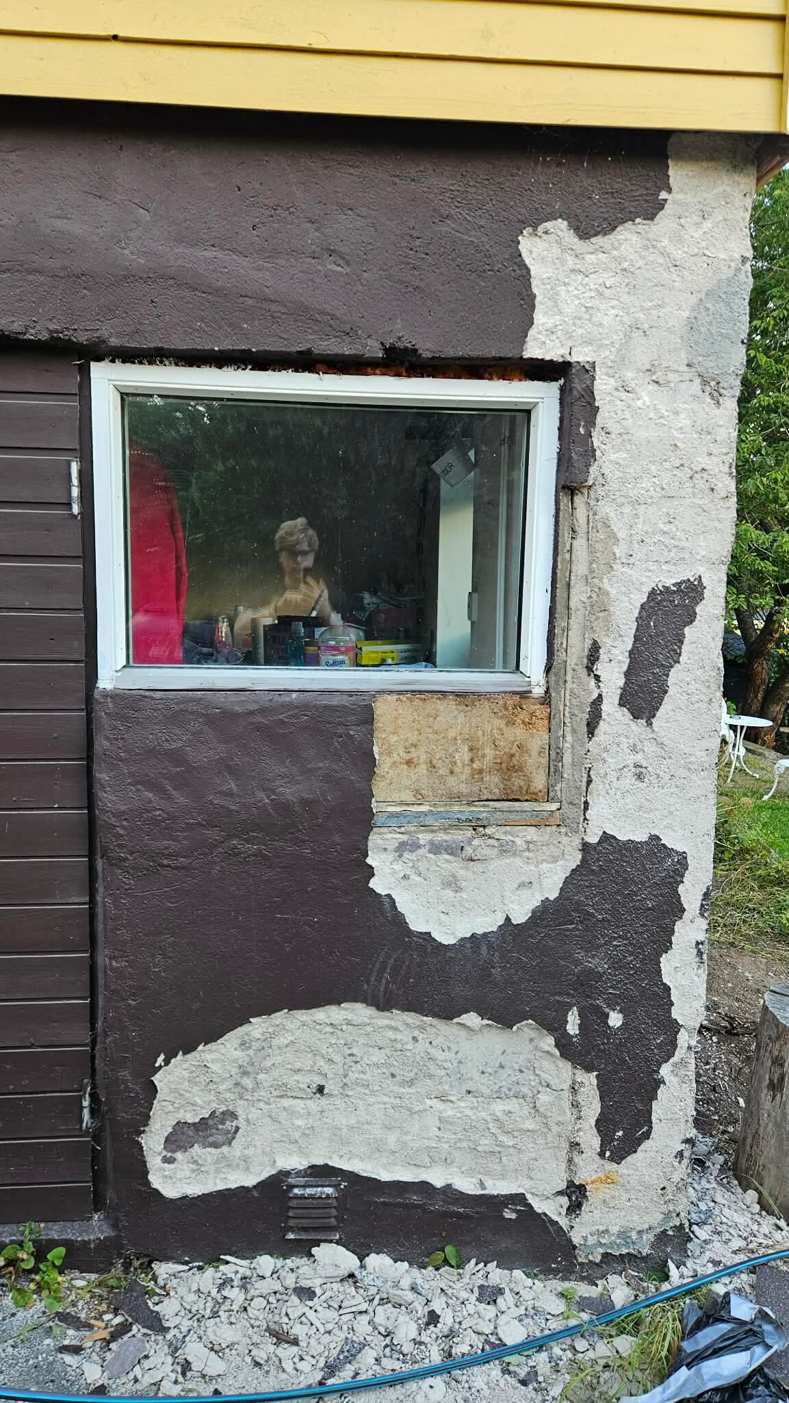

Hjälper min son med detta. Har själv ingen erfarenhet av detta med puts. Vill att det ska bli rätt från början. Det är gjort antagningen -70 eller -94? Tillbyggnad. Det har tidigare suttit en större fönster i väggen som någon tidigare ägare har gjort om, tvättstuga innanför med en hög bänk. Satt in ett mindre fönster och en träram under, isolering och en osb-skiva, samt puts. Fönstret är i aluminium och fast fönsterbleck som inte går utanför den putsade fasaden som är gjord under fönstret.(Får skruva fast en ovan som går längre ut.)
Frågan är, hur löser man det bäst? Enligt grabben så är det lös puts, och smulig? Har inte sätt det själv på plats, 20 mil bort.
Försökt läsa på, men... Se bild och hoppas på att ni alla här har ett svar?

Inget svar om lagningen... men ser det inte ur som att källarväggarna (om det är det?) är målade med en för tät färg?

Jag skulle rivit bort fönstret och ersatt med ett fönster i originalstorlek. Sedan kan du knacka bort all puts och göra rätt.
Att putsa på OSB går inte.
Detta med höga bänken kan man lätt lösa på insidan.
