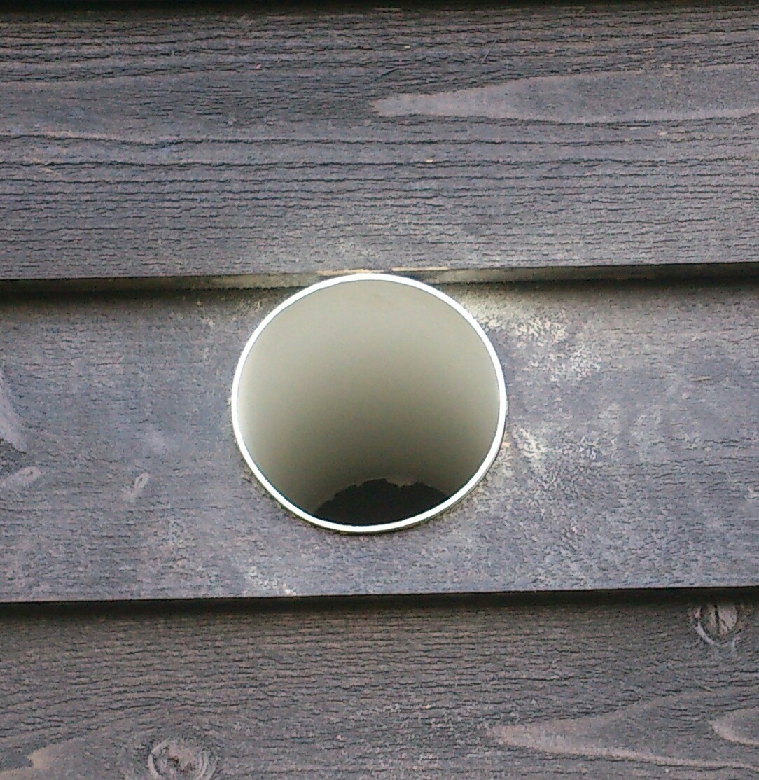

Ventilationsrör från Marley på 100mm i en vägg med svart fjällpanel.
Hej
Har detta ventilations rör in till ett sovrum. Rör av fabrikat marley100mm.
Som ni ser är det fjällpanel vilket gör det lite kruxigt.
Vad skulle ett proffs valt?
Tacksam för alla tips och förslag.
Mvh
Fredrik Andersson
Varför kan du inte såga ur den ovanliggande så du får dit ett vanligt 4 kantigt galler?
Tja ingen dum idé, men är det så proffs gör alltså i denna situation?
Det är en ventil, inget galler som skall hålla upp Öresundsbron. Klart det kommer bli bra. Ta multiverktyget och såga ut efter formen på gallret. Täta med utefog och bättringsmåla.
