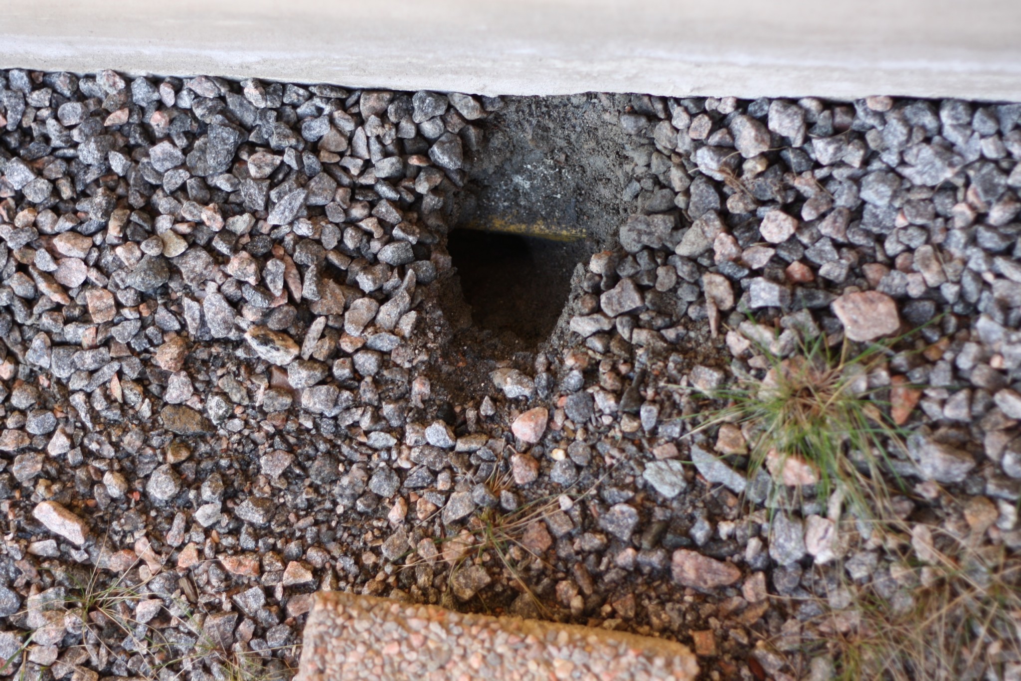

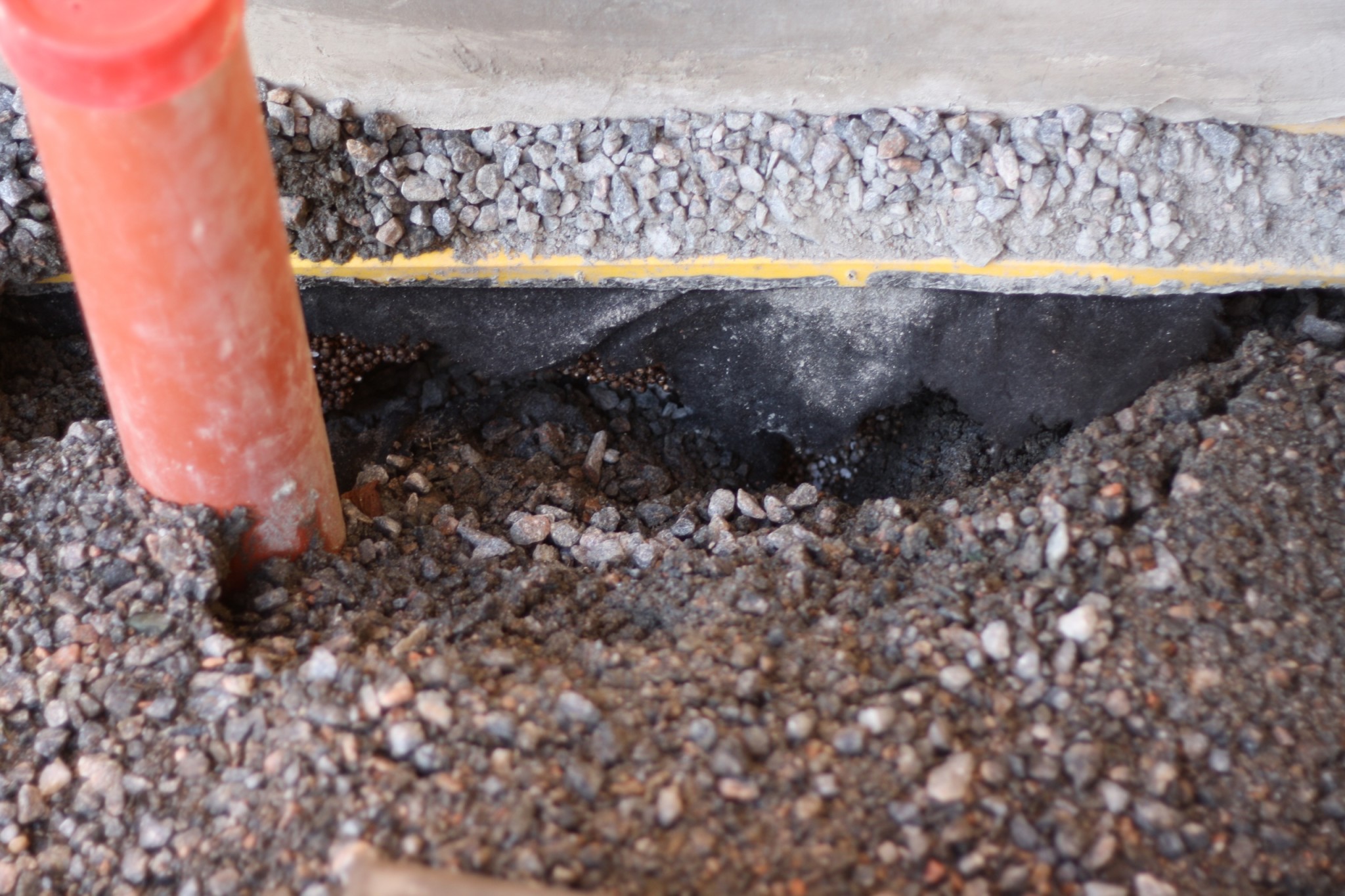

Har tyvärr samma erfarenhet, isolerade med isodrän i höstas, idag7/3-15 skulle jag kolla varför jag hade fuktutslag på grunden.
Råttorna hade norpat det mesta av isodränen,förmodligen för att bygga bo.
Jag trodde på idén med att isolera utvändigt men tänkte inte på rått-problemet.
Kanske satsar på makadam i stället,det bygger nog inte råttdjävlarna bo av.
