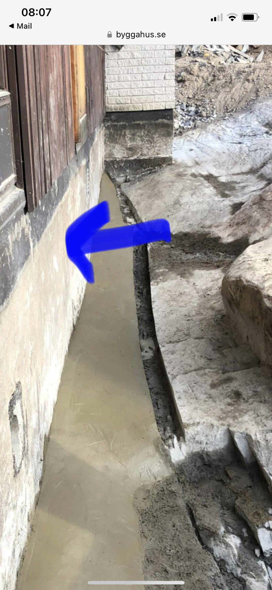

jag har gjutit en klack på huset som står på berg. Klacken har fall it mot en ränna som är sågad i berget.
Vad ska jag ha på klacken, flytande membran eller kallasfalt?

Lite svårt att förstå vad det egentligen gäller. Är det en låg mur som ska hindra stora vattenflöden?
D
Det är ett fall som är gjutet upp mot grundmuren. Fallet går mot en kanal som går till en pumpgrop.
Nygjutet fall av betong mot husgrund och kanal till pumpgrop vid byggplats.
Kommer den att utsättas för konstant flöde? Jag hade nödvändigtvis inte gjort någonting alls om det ska vara öppet.
Ska det fyllas finns ju Bituthene och även Prefube om det nödvändigtvis ska vara helt vattentätt.
Det fäster du nedanför hålkärlet du gjutit och upp på muren. Men anser nog att det är lite överkurs.

Nej inget konstant flöde, bara när det regnar och vid snösmältningen.
Dessutom är takfoten 60-70 cm
Hur gjorde du här? Står inför precis samma val.

Hej Mikken,
Kommer inte ihåg tyvärr. Jag tror jag körde Kallasfalt från Biltema.
Tror det är svårt att få rätt. Jag har en läcka på ett ställe (blå pil) men det är ju klurigt med berg, vatten kan rinna in i en spricka på ett ställe och sedan pressas upp ur berget på ett annat.

Tack för snabbt svar! Lutar åt samma för mig. Ja det är ett skit med grund på berg.
