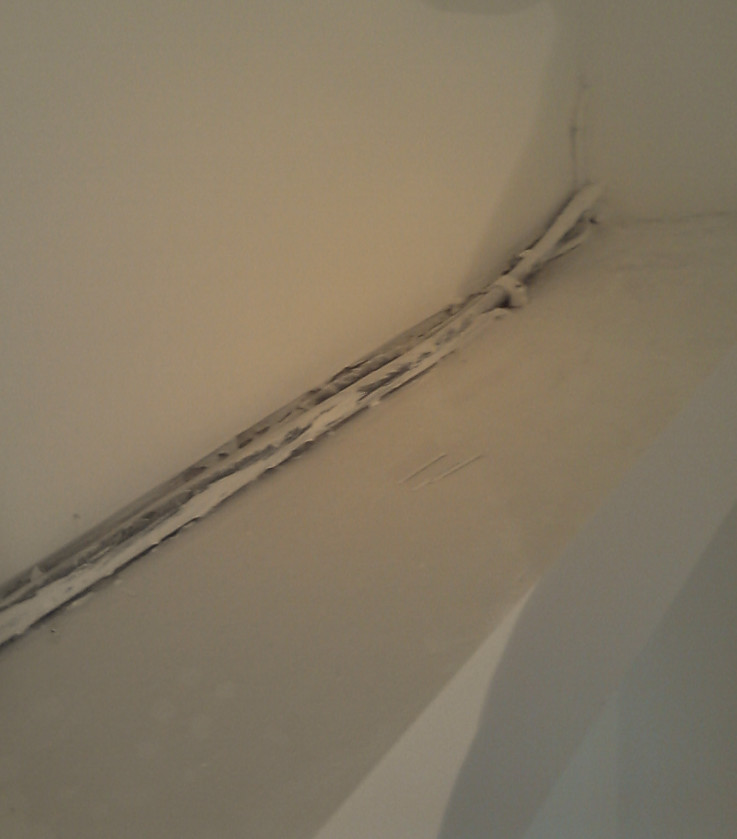

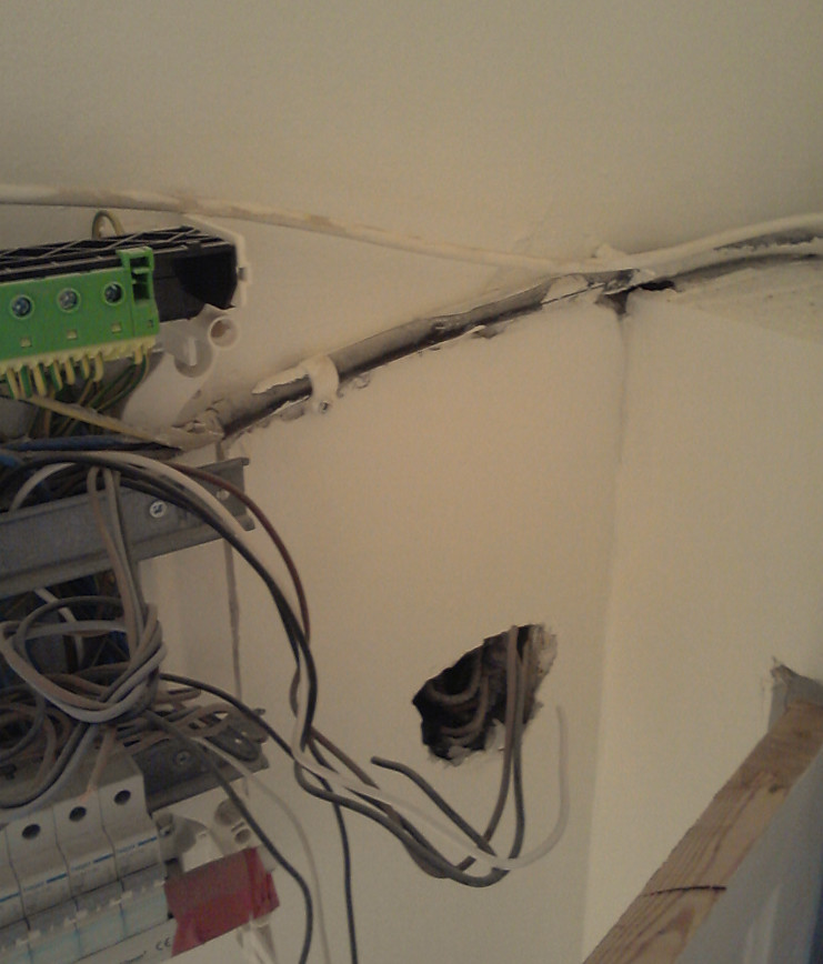

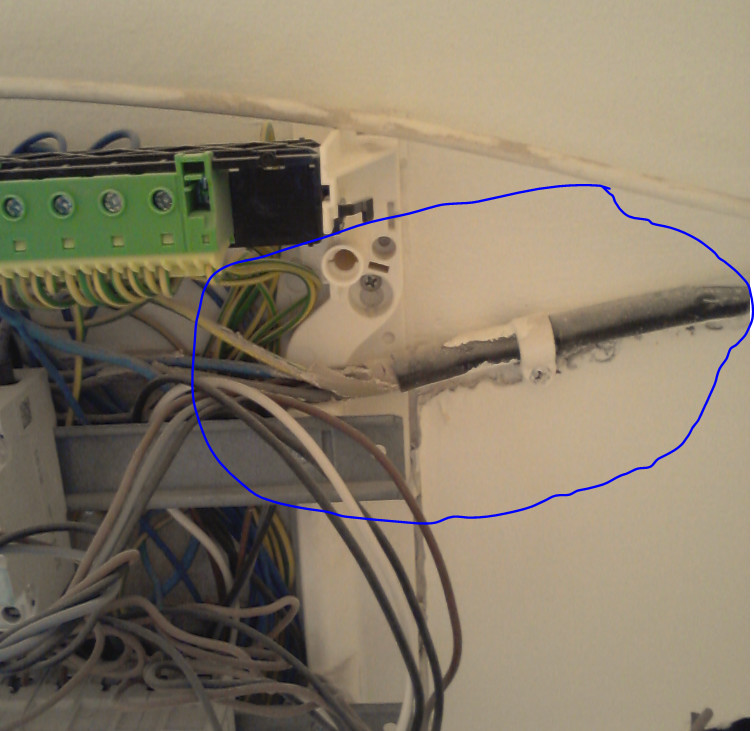

Vänligen se bilder. Ett hyllplan med en kabel på helt enkelt
Ok jag förstår, det finns anledningar att man ej får lägga den i ett spår i hyllan. Värme tex? Går det på bilden att avgöra vad det är för typ av kabel eller måste man mäta på plats?
Byggarna har en elektriker i sitt team, jag utgår ifrån att de frågat honom, tyckte bara svaret lät lite sådär halvkonstigt som att det var jobbigt att göra ett spår i betongen.
Jag har svårt att se problemet. Om man försiktigt lyfter undan kabeln, fräser ur en 20mm x 20mm spår med en vanlig fräs och sedan klamrar fast kabeln nere i spåret så blir den väl i praktiken osynlig. Vill inte byggarna lägga ner kabeln där så hade jag gjort det själv men låta byggarna fräsa år spåret (med strömmen avstängd). Jag hade varit mer oroad för om bokhyllan tål att man fräser i den.
Snyggaste sättet att göra detta borde vara att öppna väggen vid reglarna och sedan dra in en flexslang från elcentralen till väggen där kabeln kommer in, och sätta en dosa där. I dosan gör man en övergång från den inkommande kabeln och drar vanlig FK i slangen. Då får man utbytbarhet också. Ett vanligt rensband borde vara bra för att dra flexrör bakom gipset.
