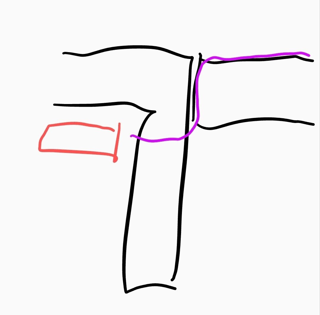

Undrar vad ni har för tankar kring en kabelgenomföring i grundmuren.
Tanken är att förbereda för framtida installation av en laddbox utomhus. Behöver komma ut med en kabel, hade tänkt 5g6, från mätar- & proppskåp (röd låda) genom en inre mur och sedan genom en yttre mur varefter den ska gå under träfasaden bort till tänkt placering av box. Allt ovanför marknivå.
Hade ni använt rör att dra kabeln i och i så fall vilken typ och hur?
Funderar främst på de två 90°-börjarna, särskilt den yttre på fasaden av estetiska skäl.
- Flexslang om 25mm yttermått som kan böjas parallell med ytterväggen och sen sättas med ex husfix? Kan snedsåga den i liv med väggen därefter.
- Vanligt VP 20mm med en skarv på 90° och så får kabeln böja sig så gott det går på utsidanm?
- Bara hål för kabeln som sen kan sättas med något bruk?
Kommer dra ett separat rör för data.
Tack på förhand!
  • Skiss av kabeldragning genom väggar, visar 90° böj i kabelrör från mätar- och proppskåp (röd låda) genom mur, med lila kabel överst.
Undvik alltid böjar på rör om det går.
Det finns väl ingen anledning att ha böjar?
