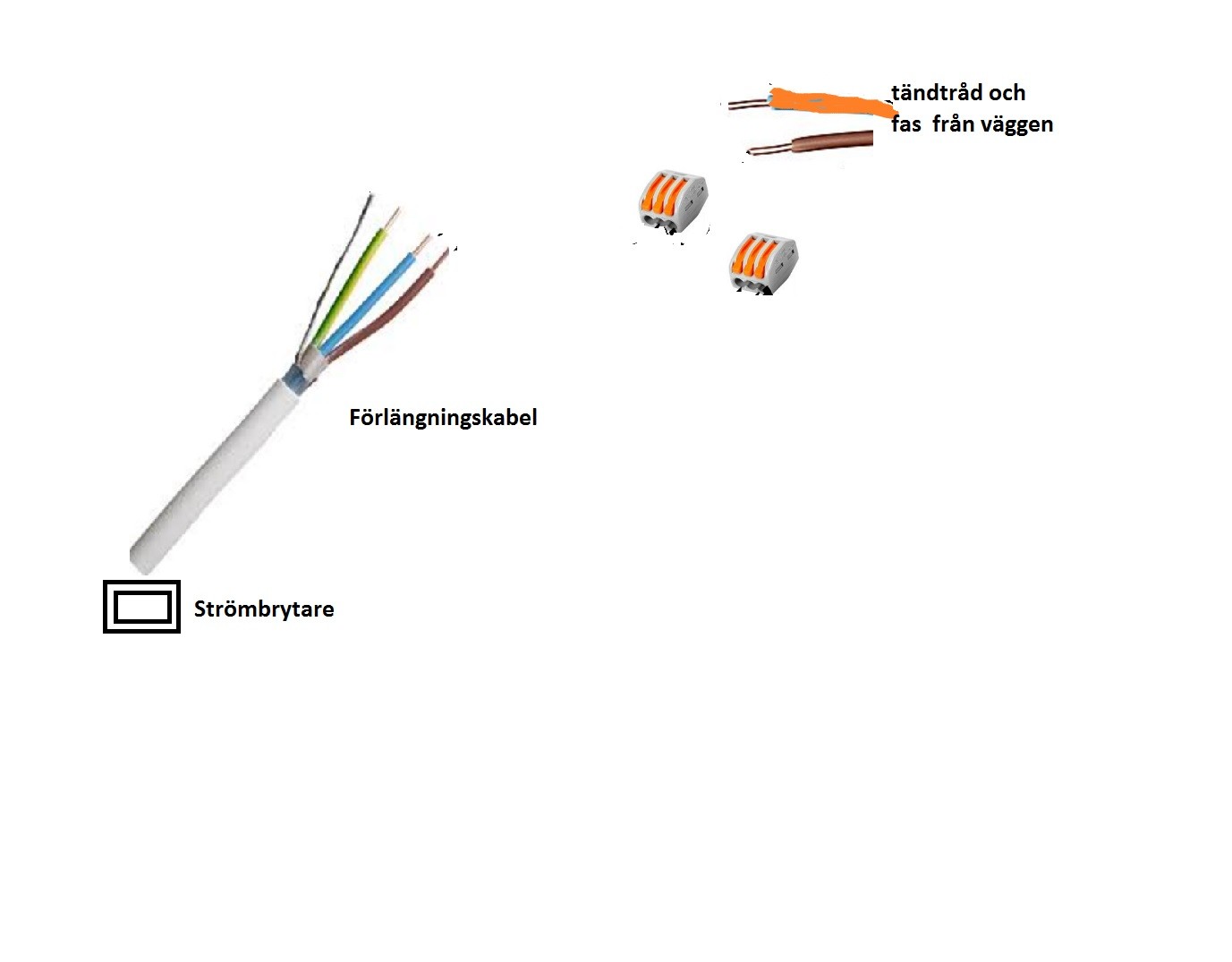

leda strömbrytaren till andra sidan av dörren(ska sätta doslock på den högra sidan o sen ska en garderob in där)

Ptja.. har du redan dragit den kabeln så koppla brun-brun om fas är brun (kolla genom att mäta) och sen blå-orange (tändtråd) du kan tejpa blå och orange till svart. Gulgrön och biledarna behöver inte kopplas då du inte har någon jord framdraget. Ett annat alternativ är att köra trådlöst med en puck i dosan.
Tändtrådarna ska inte tepjas, varför tror du det?Waju skrev:Ptja.. har du redan dragit den kabeln så koppla brun-brun om fas är brun (kolla genom att mäta) och sen blå-orange (tändtråd) du kan tejpa blå och orange till svart. Gulgrön och biledarna behöver inte kopplas då du inte har någon jord framdraget. Ett annat alternativ är att köra trådlöst med en puck i dosan.
Bilden visar en EKLK, den använder man till fast installation även dold förläggning.SueCia skrev:

Till TS användning räcker EKK men snyggare förläggning med EKRK.

Som sagt, ser ut som en helt ok kabel, för ändamålet. Även om det finns andra kabeltyper som är lättare att hantera och få snyggt draget.
Färgmässigt så är det riktigt viktiga att du inte skall använda gröngul i kabeln till något, brytaren skall inte ha jord.
Tänk på att doslock på den höjden skall vara skruvade, får inte gå att öppna utan verktyg.
så tändtråd e alltså okej att koppla i hop med blåa tråden?
tack det löste sig
