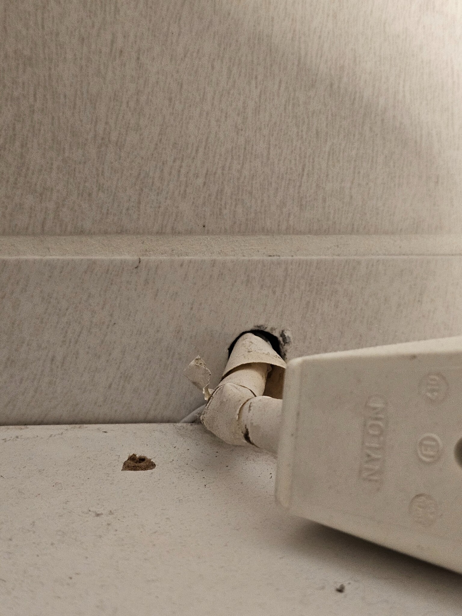

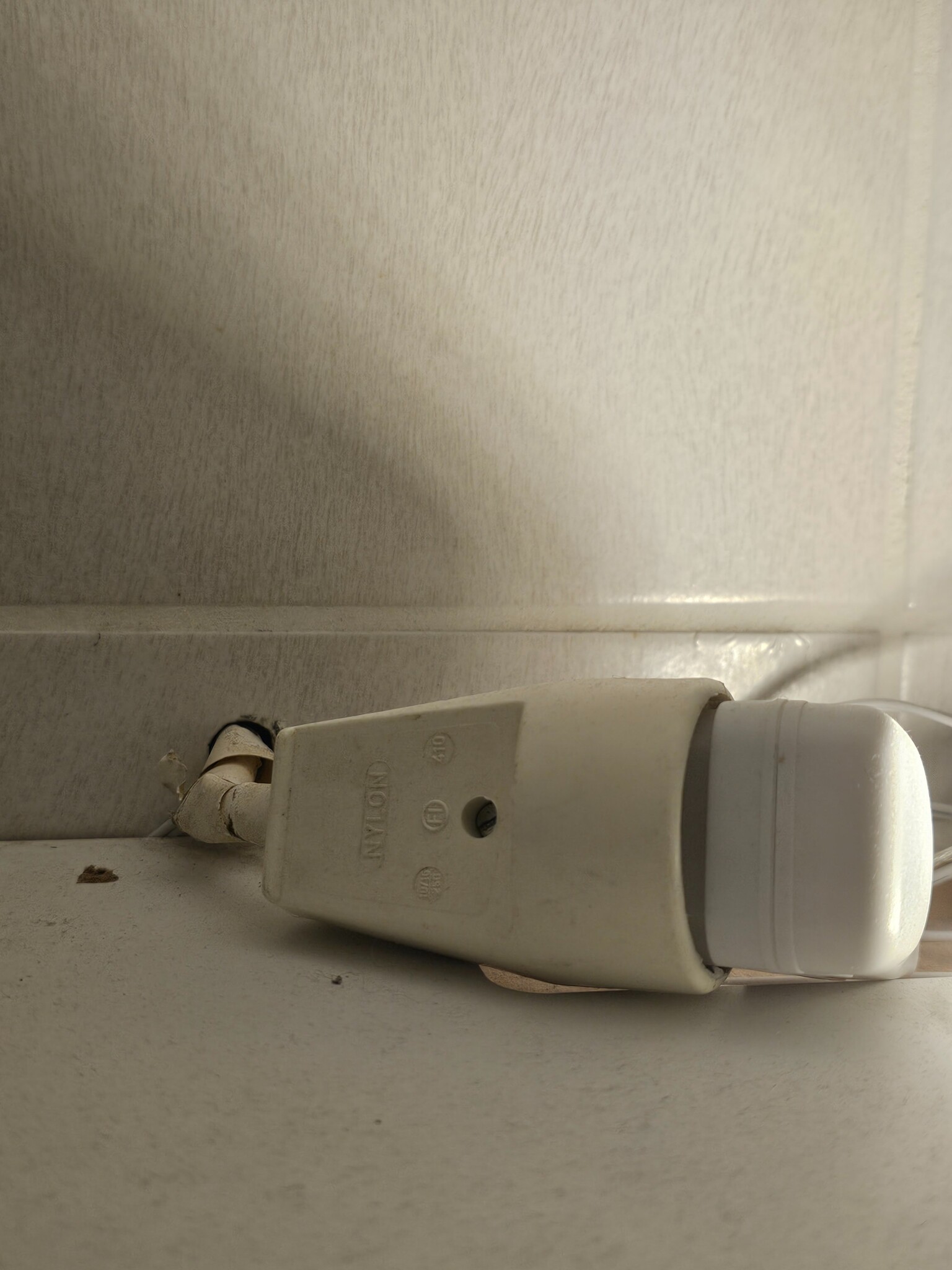

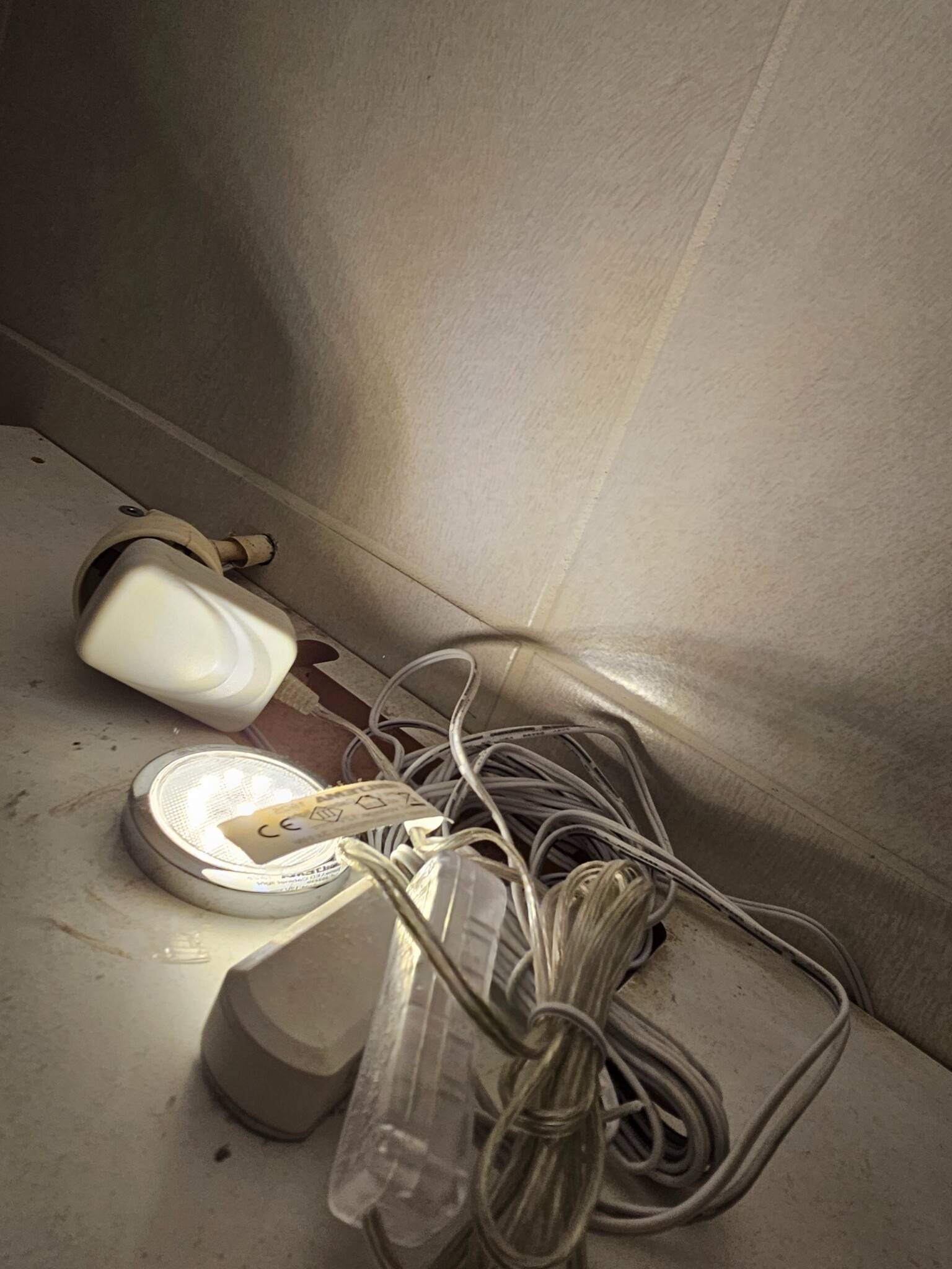

Hej.
Förra ägaren till huset har renoverat båda badrummet. Förmodligen själv.
Det verkar även som att de har dragit elen själva..
Om ni ser på bilderna så är en förlängningssladd dragen in i väggen???
Om kabeln går sönder så måste vi riva väldigt mycket? Det känns inte bra..
Vad kan vi göra?

Nej kan inte se alls vart den går. Den går in i väggen och förmodligen på något vänster till ett uttag till sovrummet bakom. Det finns inga uttag i badrummet.pacman42 skrev:

Jag skulle säga att ni har två val
- gör om gör rätt: Ta bort kbalen (klipp den och spåra vart den går och ta bort den) -efter att ha slaigt av strömmen förstås. Och ta in en elektriker som kan kika på hur man kan sätta in ett riktigt uttag (antingen utanpåliggande från ng lämplig punkt, eller om man kan fräsa in en dosa och se till att laga tätskiktet på ett riktigt sätt)
- låt det vara: Är det typ över ett skåp eller liknande så kanske ni kan låta det vara. En sådan kabel borde inte bara "gå sönder" hur som helst. Och är det ur vägen så torde faran vara relativt låg att det skavs av och någon kommer åt det. Ni kan ju kolla till så att "tejpen" där är ok, eller applicera lite mer/ny så det inte skaver mot kaklet. Det som är inkopplat nu (trafo för spottar) verkar vara dubbelisolerat så jord lär inte göra ngn nytta så som det är gjort just nu iaf. Kolla att ni har en jordfelsbrytare installerad (funkar även utan jord i uttaget).

Det var nog det han också insåg efter avslutad renovering 😅 Ser ut att vara en riktig jäkla nödlösning och en dåligt utförd sådan. Har du tur kanske sladden går rakt genom väggen? Isåfall kan det vara rätt enkelt att bara byta ut kabeln och montera upp ett ordentligt (jordat) uttag. Koppla in något i båda uttagen (badrummet och det du tror matar det uttaget) och slå säkringen för att konstatera varifrån elen kommer, är väl en början.Swickell skrev:
Efter som vi alla gissar här så är min gissning att det är inge skarvsladd utan kopplingskabel typ FK eller liknande som har dragits till ett skarvutag (stickpropp fast hona) och sen en massa tape över.
Det är väl bara att bryta strömmen och kolla vem som har rätt?
Sen sätter du (eller behörig elektriker) en godkänd dosa över allt eller kanske ett jordat uttag, med lite tur har du en jordkabel i all tape.

Jag funderade också på den förklaringen.
Hela lösningen med en löst liggande transformator osv, ser inet rikitigt ut som original, Man ser ett spå i skåpet på första bilden.- Ser ut som en plats där transformatorn har funnits i original.
Jag skulle gissa att detta kan ha varit (någorlunda) korrekt utfört från början. Kankse med en skarvdosa på väggen. Men så har transformatorn behövt bytas ut. Och de har köpt en med vanligt stickkontakt. Och gjort en rejält ful installation av uttag.
Men om detta ligger däruppe på ett badrumskåp. Och om det inte är jättenära duschen (mer än 120 cm från dusch) så har jag lite svårt att se detta som något speciellt farligt. Hade det varit hemma hos mig, så hade jag fixat det. Men jag skulle inte rekommendera någon släkting eller kompis att betaöa för en elektriker att komma hem och åtgärda detta (om det nu inte är på en mer utsatt plats, än det ser ut som). Passa i så fall på om du skall ha hem en elektriker för annat ändamål.
