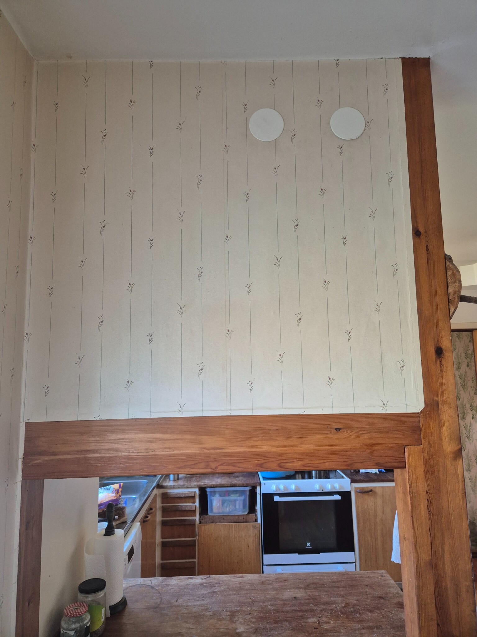

Vi vill ta bort en kökshalvö i ett hus from 1955, köket är modifierat på 60 talet.
Modifieringen tog bort skjutdörr och öppnade upp till matplats. Två stolpar och en tvärslå har satts upp.
På baksidan av överskåpet syns två eldosor (full med kablar) som är kopplade till kontakt och ljus.
Kablarna går förmodligen inne i väggen.
Frågan är om stolparna är bärande för huset, eller om man kan ta bort dem?
Vår gissning är att stolpar och tvärslå endast är där för att hålla upp väggen som är kvar bakom överskåpet.
Väggen bakom skåpet är ca 10 cm. Ovanvåningen är en gjuten betongplatta, och bärande väggar är annars runt 27-30 cm.
Kan vi ta bort stolpar och skåp?
Bifogar bilder.

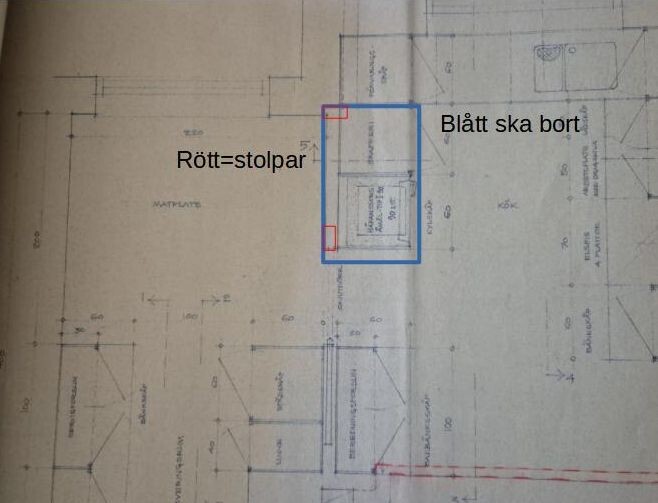

En originalritning:

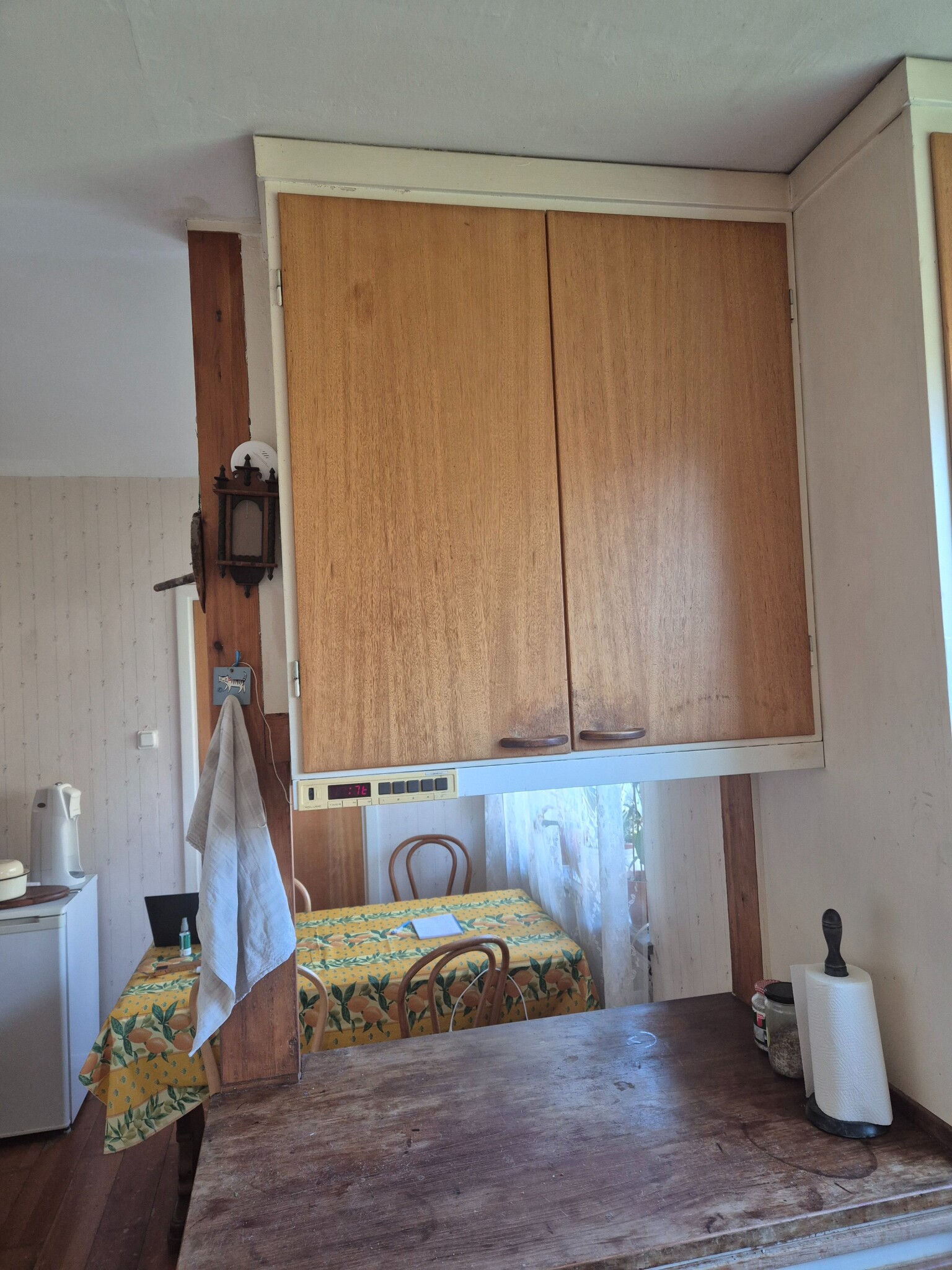

Kökets skåp på vägg framifrån:
Kökets skåp på vägg bakifrån:

Kan inte tänka mig att den klena yttre stolpen skulle bära upp något ovanför.
Går det någon form av balk i skåpet som inte syns på bilderna?
Det går ju också att utgå ifrån att skjutdörren i sig aldrig var bärande.
Det borde gå att se om stolpen är förankrad i taket med mer än en eller två skruv. Om den bara sitter i skåpet så kan den sannolikt tas bort.
Känns riskfritt att riva överskåpen. Kan inte bära taket iaf.
Har rivit iknande i vår lägenhet från -54 utan problem. Dock sitter de bra fast, då man gjorde ordentligt förr. Kommer bli spacklingsjobb, så du vet men fint blir det.
