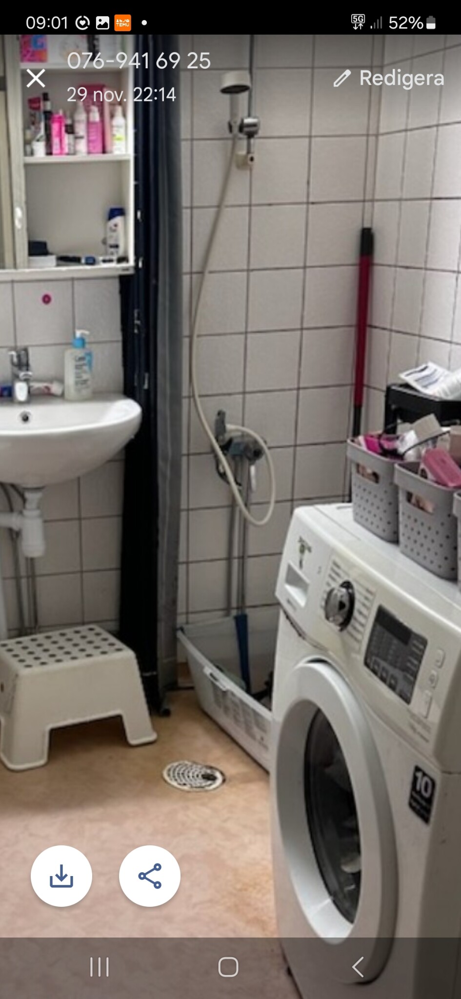

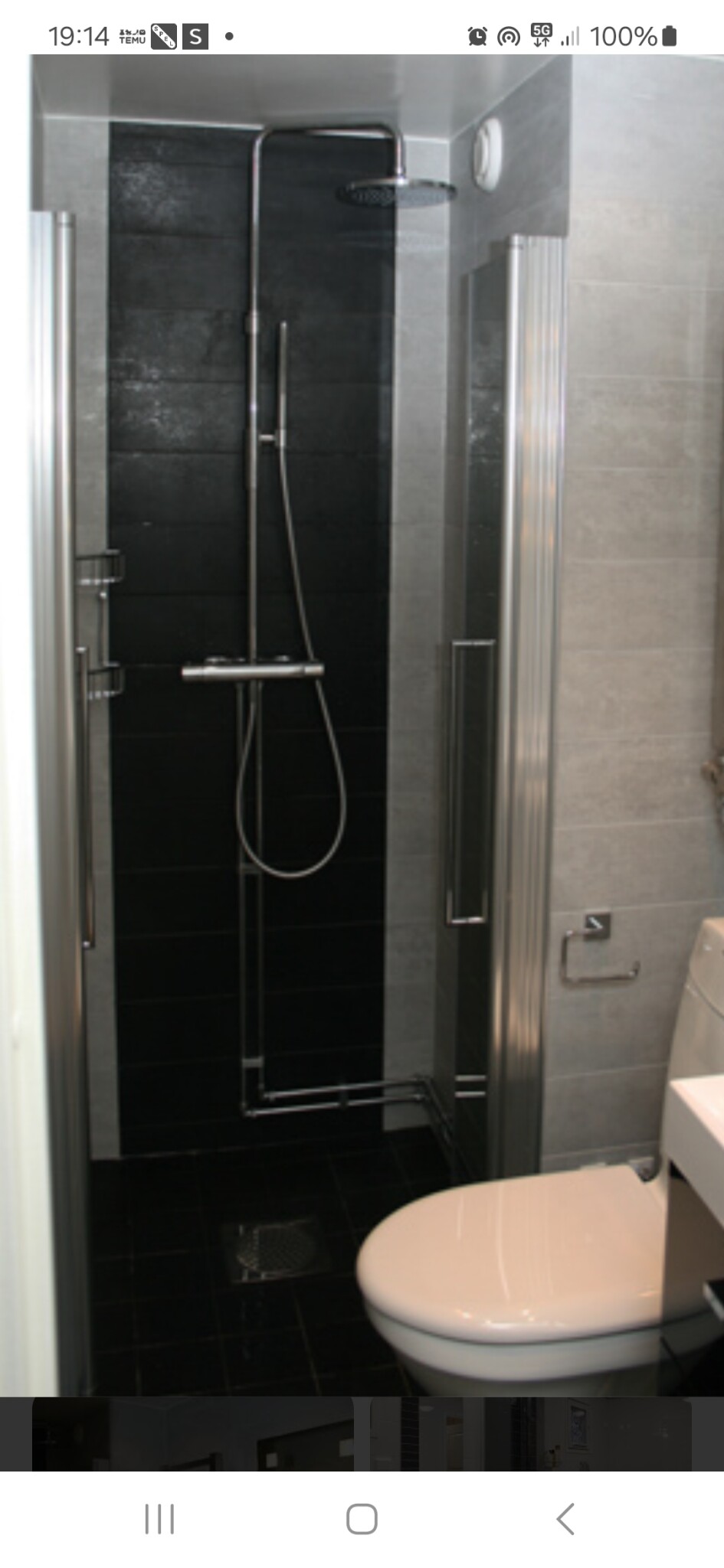

Vill höja och byta blandare från detta till takdusch , lånad bild från googel på takduschbilden.
något som går och är det godkänt?
  • Badrum med tvättmaskin, handfat, spegelskåp och duschslang, frågeställning om byte till takdusch.
  • Bild av ett modernt badrum med takdusch och svart kakel i duschkabin, bredvid en toalettstol och handdukshållare.

Förlänga rören är inget problem det går att ful-skarva upp dom befintliga eller göra det ordentligare och dra nytt från någon befintlig skarv längre bort.
Största problemet /tveksamheten är dom befintliga skruvhålen som måste tätas och där får man väl göra en riskbedömning om det är klokt. Om det bara är ett skruv till blandaren så kanske man kan sätta ett klammer där så man slipper ett av dom....
