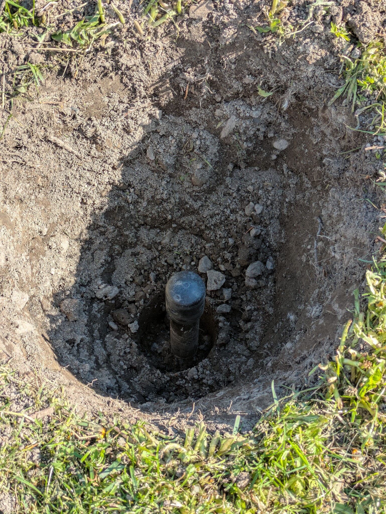

Hej igen,
En till fråga om vårt enskilda avlopp. Ett av våra avluftningsrör till infiltrationen är inte långt nog utan mynnar under mark (de hade byggt en brunn där). Det här tycker jag är obra, det ramlar ju ner skräp i brunnen så den fylls upp men framförallt så får den ju ingen luft när det är snö, så jag vill förlänga röret. Problemet är att jag inte kan hitta ett sånt rör nånstans. Det är svart, 40mm ytterdiameter med 3mm tjocklek. De enda 40mm rör jag hittat är vita eller gråa avloppsrör och jag vet inte om de klarar UV-exponering. Är det nån som vet vart man kan hitta såna här? Jag är lite förvånad för jag tycker det sitter såna rör på varenda trekammarbrunn ute i markerna så de borde ju inte vara så himla svåra att hitta.
