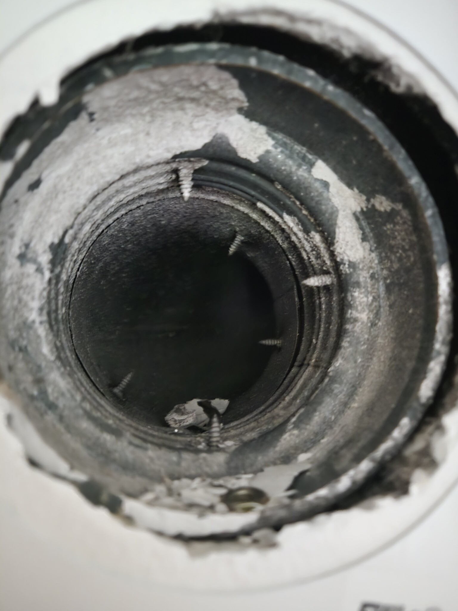

Håller på att bygga om i dotterns rum och ska bygga en garderobsvägg. Det sitter dock ett tillluftsuttag som jag behöver förlänga runt 60 cm för att hamna i samma nivå som tillbyggnaden. Det ska enbart förlängas rakt ut, så inget flexirör behövs.
Jag skulle vilja ha lite tips för att göra det korrekt.
Det sitter en falsad kant ytterst som är ca 105mm i innermått, och direkt blir större.
Bifogar en bild på utloppet
Vad är bäst att använda här? Ska jag sätta nippel typ https://www.bauhaus.se/nippel-europlast-o100mm och sedan rör på det eller finns det någon annan standard?
Tack på förhand!

Ser ut som att du har träffat rätt 👍
