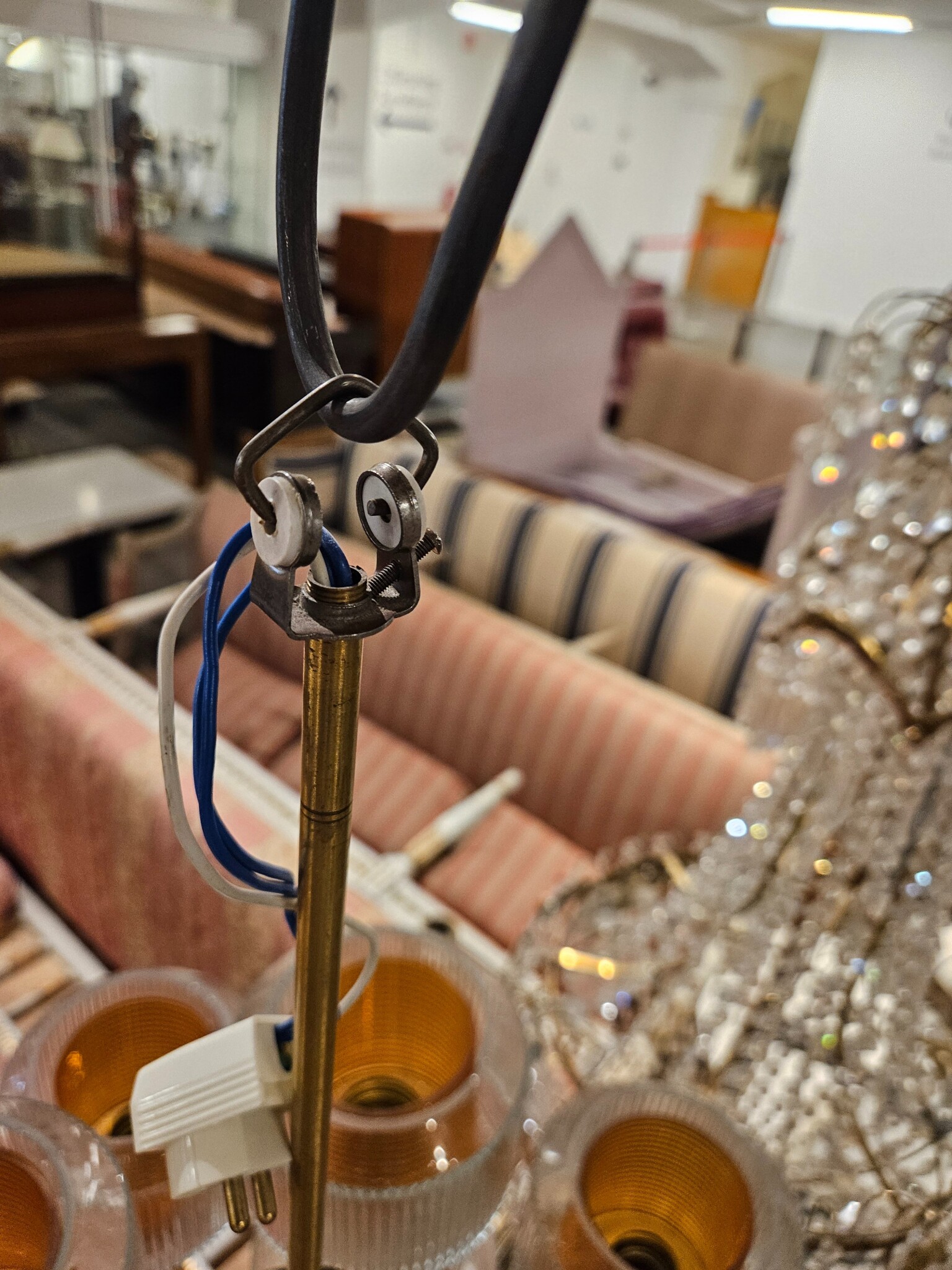

Det är inte M10 utan 1/8"x27 NPT. Om du hittar ett rör utan gängor, har Biltema ett gängsnitt och gängtapp. Diametern är runt 10 mm på röret. Rörläggarna kallade det ”10 mm gasgänga” förr i tiden. Jag har byggt några armaturen från grunden och använt dessa ovan nämnda gängsnitt och tapp med framgång.

Så här ser gängan ut på lampan.
För försöka hitta en stång i samma dimension och pröva och gänga upp den då.
Är det verkligen konisk gänga? Borde vara 1/8" NPSM

Konisk är det inte, en vanlig komponent i sammanhanget är ju helgängade rör.
Dessa prylar är någon sorts informell lamp-standard, så det brukar passa oavsett vad de kallar det.

10 mm stål- eller mässsingsrör kan vara svårt att hitta på byggmarknaderna. De har oftast från 12 mm stål och 8 eller 12 mässing. Jag fixade mina stålrör via en rörfirma och använde senaste i vintras.
Ang. gängstandard kan det funka med M10x1 på kortare längder, typ 5-6 gängvarv, om det kniper. Stigningen på original lampgängan är 0,95 mm, ytterdiameter 10,3 mm. Hål som borras för gängtapp är 8,3 mm, men 8,5 funkar bra. Det är ju för infästning, inte för trycktäthet det skall användas.

Mittåt. 1/8” 27NPx, då. Hur som helst stämmer resultatet från NPT gängsnitt och gängtapp exakt med originalen. Om det sedan har gått över till M10 vet jag inte, men gamla lampor som TS:s har garanterat tum-standard.

Det går nog inte att gänga både utvändigt och invändigt av samma gänga på ett tunnt rör utan det behövs lite mer ansträngning än så för att få det att funka. T ex ett rör med invändiga gängor i båda ändorna och ett nippelrör för att få en utvändig gänga.
10mm mässingsrör går bra att beställa men finns nog inte överallt, jag hittade lite snabbt både 10x1mm och 10x1.5mm men det går ju inte att göra varken invändig m10 eller npt i en sån utan då behövs en skarvmuff för att få ihop det.

Den har samma gänga i båda ändarna, så skulle behövt någon skarvmuff för att få ihop stängerna isåfall, kanske görbart.

Kan man gänga yttergängan direkt med det du förslog tidigare på en 10mm rör? Och sen borra upp den till 8,5mm för att få till andra ändan?

Det går bra att gänga direkt på ett 10 mm rör. Däremot kan du inte skapa en invändig gänga i samma rör eftersom godset är för tunt. Gänggången kommer nästan att skära igenom ett 10 mm rör. Det behöver vara åtminstone 1 mm gods kvar, så ett 12x2,0 mm rör som borras upp till 8,5 (8,3) behövs.
Det beror ju lite på vilket utseende du vill ha. Skarvmuffar, skarvnipplar eller hela längder med utvändig gänga.

Jag tänkte att du byter ut hela stången till en med önskad längd. Den befintliga stången har väl utvändig gänga i båda ändarna? Skall du skarva behöver du mycket riktigt en muff. Finns både enklare och mer dekorativa sådana.
Sen är en annan faktor att dagens mässing generellt inte verkar ha samma sammansättning som förr, så det kan vara svårt att få dem att matcha kosmetiskt.
