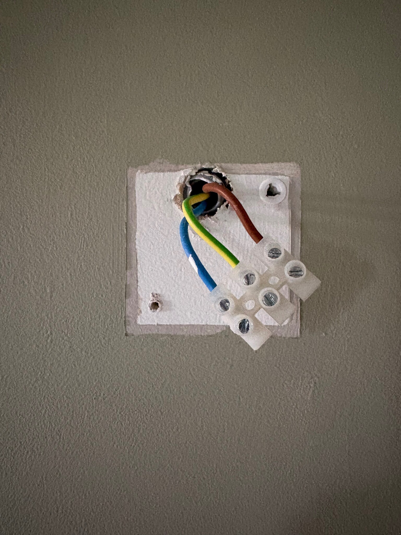

När vi byggde vårt hus bad vi elektrikerna dra ut elkablage på varsin sida av dörren på bilden, men tyvärr hamnade de lite väl högt i vår smak. Har precis köpt nya lampor & då blev detta än mer påtagligt, så vi hade få ut kablaget 10-15 cm längre ner. Men hur är det, får man som icke behörig elektriker lov att skarva med t ex wago i innervägg?
Elektriska kablar i en vägg med en sockerbit för koppling, visar placeringen av kablage som är högre än önskat.
Purre
Nej varken som icke behörig eller behörig får ha en dold skarv i väggen.
Öppna upp väggen och dra fram/skarva slangen samt dra in nya trådar som räcker. Jobbet är varken svårt eller speciellt dyrt. Och som sagt behörighetskrävande men enkelt om man göra det själv.
