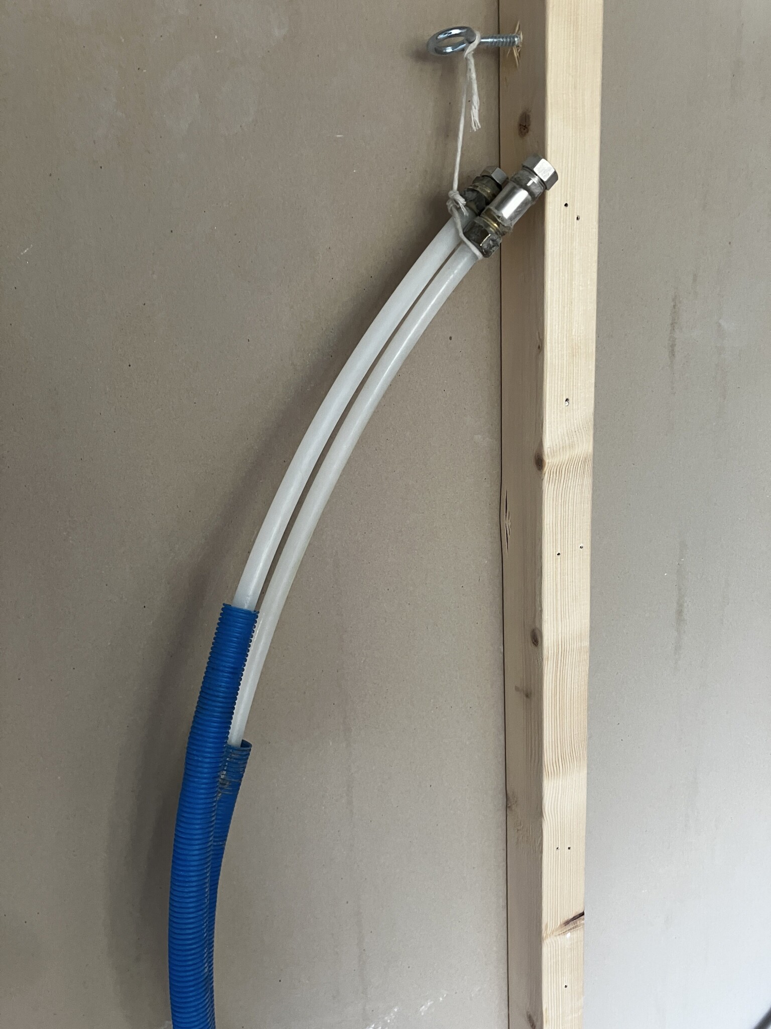

Håller på med en köksrenovering och den tidigare husägaren har kapat skyddsrören för pex-slangen så pass kort att den inte kan monteras i väggdosa. Målet är alltså att förlänga skyddsröret.
Blått skyddsrör och vita PEX-slangar för vattensystem syns vid en träregel, diskussion om förlängning utan att påverka kopplingar.
Det är ett Uponor-system (WIRSBO) och min initiala tanke var att enkelt lösa detta med en bit skyddsrör och en skarvdosa. Men problemet är att det sannolikt inte går att trä över varken skarvdosa eller skyddsrör eftersom kopplingarna redan är monterade. Skyddsröret är 25mm, vattenslang 15x2,5.
En tanke som slog mig var att skära en bit skyddsrör på längden och överlappa med befintligt skyddsrör och sen tejpa med typ PE-tejp men det blir kanske lite för B-mässigt. Allt för att slippa påverka kopplingar.
Frågan innan jag tvingas ta in en hantverkare är:
Kan man på något ”godkänt” sätt förlänga skyddsröret så det kan monteras i en väggdosa utan att påverka vattenrör/kopplingar?
Tack!

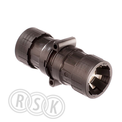

När du monterar väggdosan så måste du ju i alla fall kapa rören.
Passa då samtidigt på att dra dit skarv på skyddsröret och förläng det i samma veva.
https://www.rskdatabasen.se/kategor...yddsrorsskarvar/teck-skarvdosa-m7-1897930-213
Skarvdosa för skyddsrör i rör-i-rör system, använd för att förlänga och skarva rör vid montering av väggdosa.
[länk]
Ah, vattenröret kanske monteras i väggdosan ja (fick för mig att det bara var skyddsröret och att vattenröret bara löpte däri)! Har pulat en del med vatten och avlopp, men aldrig pex… kanske löser sig självt med andra ord 👍

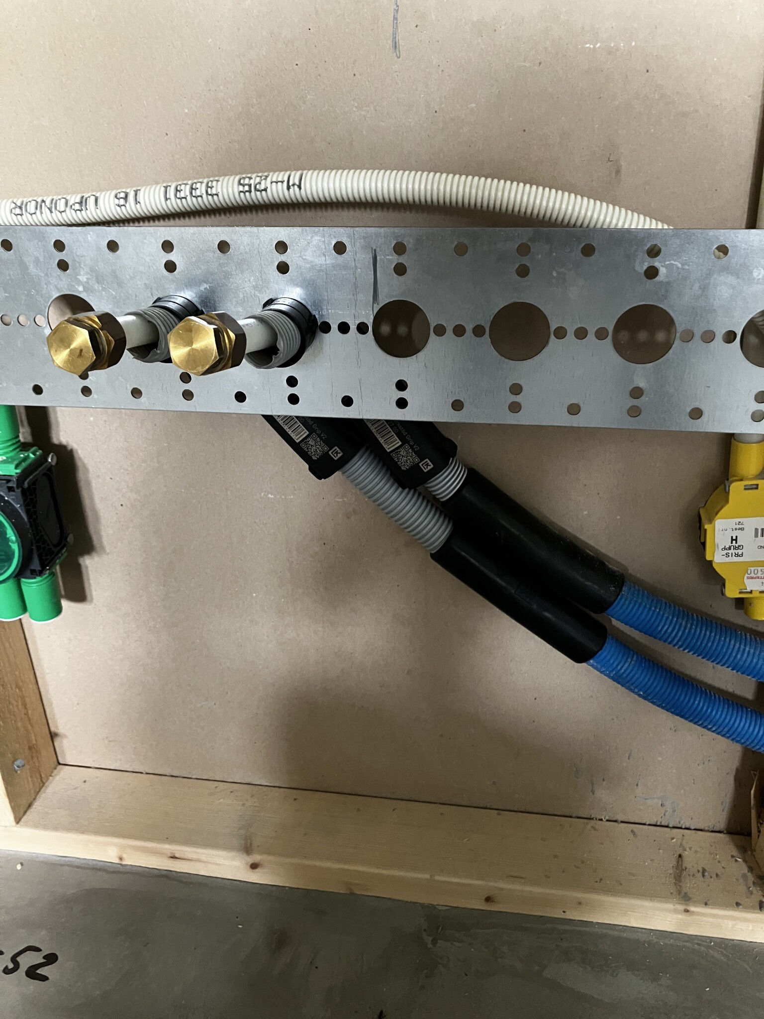

H
Vill bara ge avslut till tråden: tog in en rörmokare som löste det på följande sätt (se bild)
  • Rörinstallation på plats med metallplatta, tre anslutna rör med beslag och kablar, löst av rörmokare enligt diskussionsforum.
