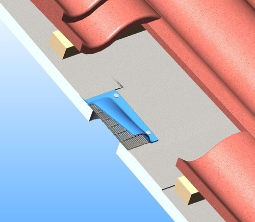

Tänkte bygga till huset (sadeltak, kallvind) genom att förlänga det. Den nya delen ska ha nockbalk och ryggåstak, vilket innebär att gaveln på den gamla vinden "täcks för", inklusive ventilen som sitter där. Hur löser man detta?
Det finns ventilationshuv/mögelstop för undertak,
3D-modell; blå snörasskydd på tegeltak; skyddar takrännor från att blockeras av snö.
Det är ett shingeltak, så då funkar väl tyvärr inte den lösningen?
Då behövs det takfotsventilation i den ände där gaveln byggs igen.
Det är lösullsisolering på vinden, så det blir också svårt.
Ingen annan som har något förslag? Kan man göra någon slags genomföring genom takpappen och sen ha en huv som skyddar mot väta?
