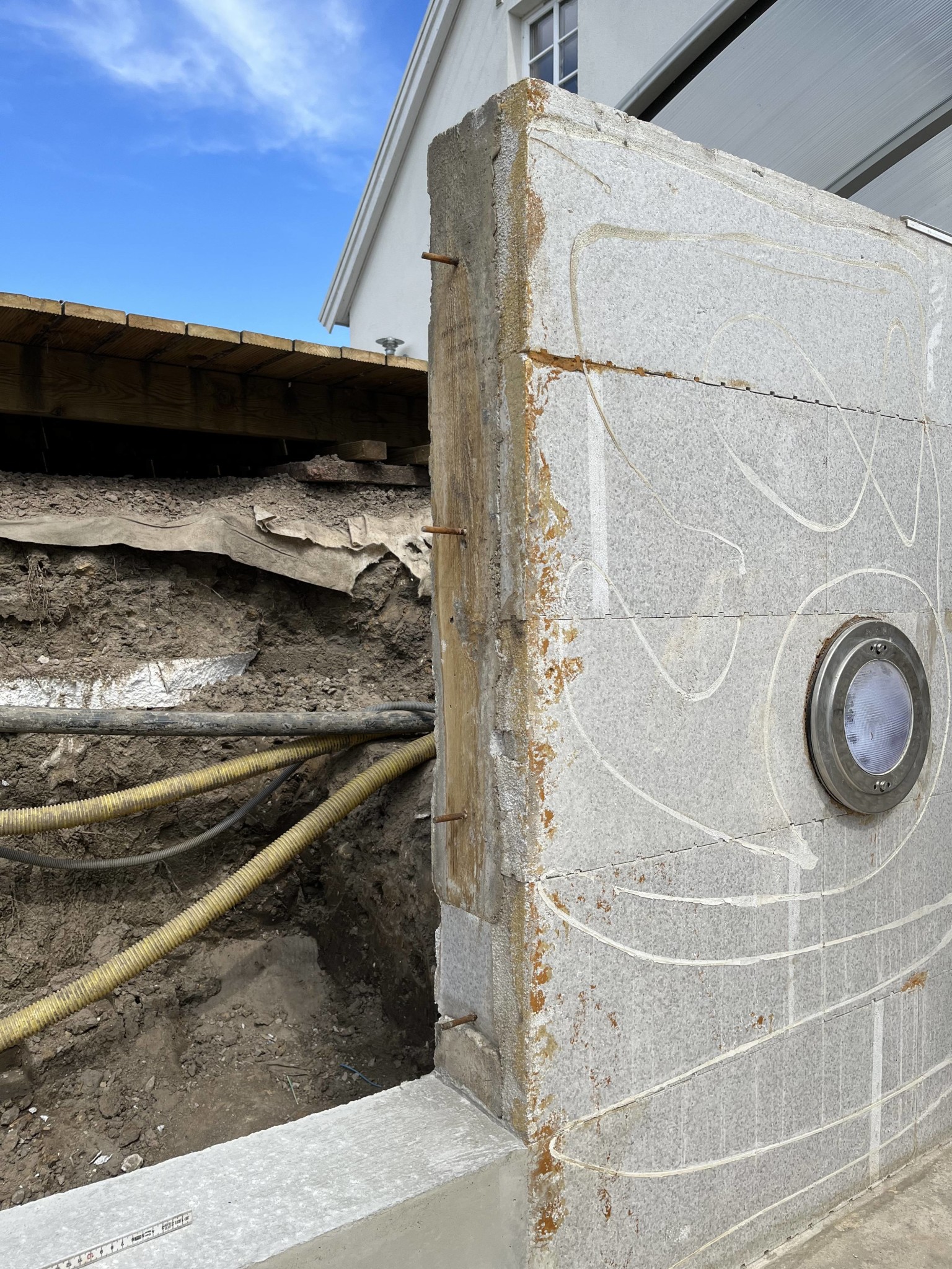

Jag behöver förlänga väggen på bild 5cm.
Är novis och vet inte bästa sätt.
Kan jag najja armeringsrör på befintliga järn som sticker ut + Bygga form med formplyfa och bara hälla i betong i formen? Känns som det är lite smalt för grovbetongen att fylla ut ordentligt isf..
Alternativa bättre sätt?
Det är en poolvägg och ska kläs med liner.
Tack på förhand!

Tror inte det är nån mening att armera ytterligare, om du ska gjuta 5cm.
Man kan ju vara lite försiktig med stora stenar i betongen, om du blandar egen betong från cement och ballast.
Borde gå bra som du tänkt. Behöver inte vara formplyfa, kan vara råspont eller vad du har hemma. Knacka på formen med hammare om du inte har betongvibb.

Om du ska gjuta på 5cm ska du ju snarare kapa järnen lite så du får ett täckande betongskikt. Täckskikt under mark får ju gärna va 50mm.
Men hade jag vart i samma sits du är i nu så hade jag kapat järnen så dom sticker ut ca 20mm och i utsticken najat fast ett lodrätt 10mm armeringsjärn.
Förvattna motgjutningsytorna rejält så den inte suger vattnet ur pågjutningen, annars får du problem med vidhäftningen. Se till så du inte har för stort stenmax...
