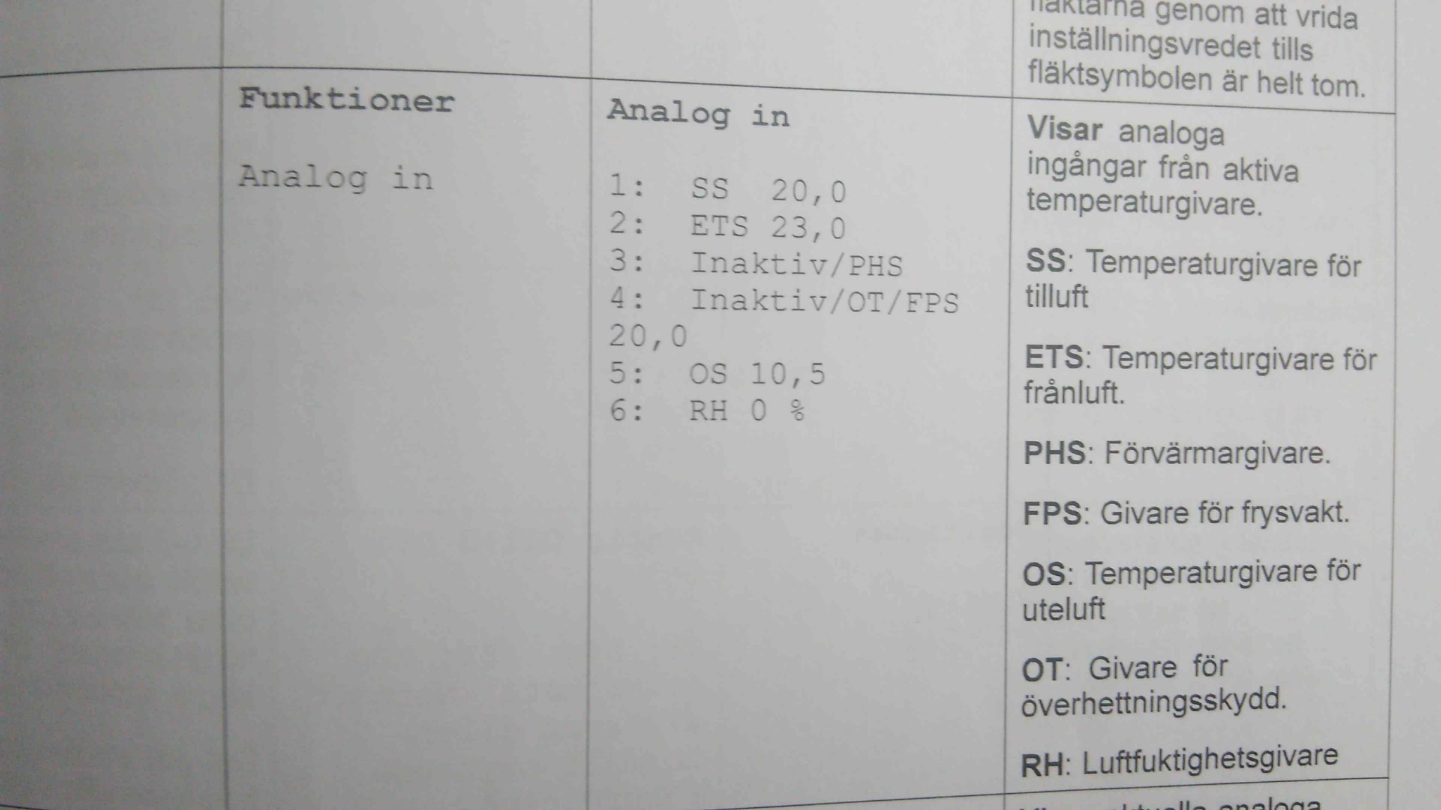

Finns det någon sammanställning/standard där man kan se vad alla förkortningar står för?
Visst finns det med information i manualen men inte vad förkortningen står för.
EF= Frånluftsfläkt = evacuation fan?
SF= Tilluftsfläkt = supply fan?
SS= Supply sensor?
ETS= Evacuation temprature sensor?
PHS= Pre heater sensor?
FPS= Freeze Point sensor?
OS= Outside temperature sensor?
OT= Overtemp sensor?
RH= Relative humidity

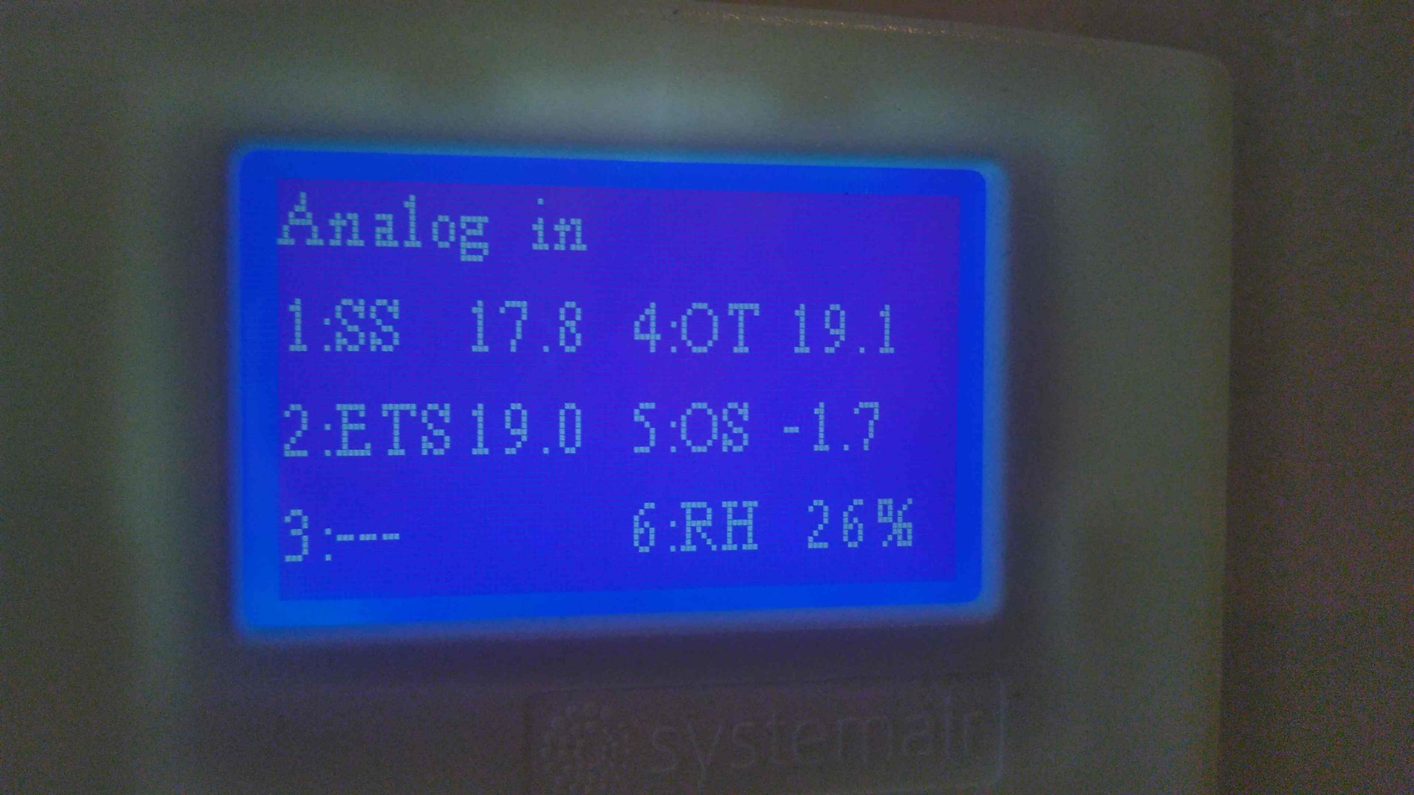

Enligt nedanstående ligger alltså Tilluft på 17.8grader Frånluft på 19grader och utetemperatur -1.7grader samt en luftfuktighet på 26%
Jag förlorar alltså 1.2grader över värmeväxlaren.
Rätt normalt antar jag?
