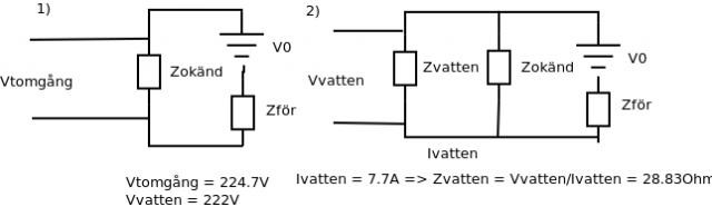

OK, jag får erkänna mig besegrad. Jag har vridit och vänt på diagrammet nedan några gånger men får ändå en obekant för mycket när jag ställer ekvationerna.Mikael_L skrev:Hmm, jag kan inte se annat än att det räcker med en (extra) belastning för att sen mäta på en (extra) spänningssänkning.
Dvs jag tror inte att en grundlast av något slag förändrar värdet. Det enda som är viktigt är att ingen belastning slog till eller ifrån momentant mellan de två späningsmätningarna.
Någon får hemskt gärna leda vid mig handen och tala om hur man kan lösa ut Zför ur fallen nedan utan att anta att i0=0, dvs att Zokänd är oändlig (eller i alla fall stor i för hållande till Zvatten(kokare)). Dvs man får en bra approximation om huset inte förbrukar för mycket när man mäter, men om det gör det så kommer man att underskatta Zför, eftersom i0 > 0 och inte försumbar. Var tänker jag fel?

Felet blir litet. Det ser du enklast genom att räkna på exempel med antagna värden för Zför och Zokänd, t.ex 1 och 40 Ω, och 230 V spänning utan Zokänd. Sätt sedan in din vattenvärmare på säg 20 Ω och räkna. Att ställa upp en formel får någon som nyss gått skolan göra...
Det räcker att Zokänd är "tillräckligt" mycket större än Zför. Om man ser nätet + Zokänd som en tvåpol så ser man att din mätmetod egentligen ger värdet på Zför parallellkopplat med Zokänd.lars_stefan_axelsson skrev:Någon får hemskt gärna leda vid mig handen och tala om hur man kan lösa ut Zför ur fallen nedan utan att anta att i0=0, dvs att Zokänd är oändlig (eller i alla fall stor i för hållande till Zvatten(kokare)). Dvs man får en bra approximation om huset inte förbrukar för mycket när man mäter, men om det gör det så kommer man att underskatta Zför, eftersom i0 > 0 och inte försumbar. Var tänker jag fel?
Ditt mätvärde Zmätt = (224.7V - 222V) / 7.7A = 0.35 Ohm
1/Zmätt = 1/Zför + 1/Zokänd
1/Zför = 1/Zmätt - 1/Zokänd
Zför = 1 / (1/Zmätt - 1/Zokänd) = (Zokänd * Zmätt) / (Zokänd - Zmätt)
Det största felet får du om du lastar huvudsäkringen maximalt innan mätningen. Vid 20A är Zokänd ca 11.5 Ohm. Trots det blir Zför inte högre än 0.361 Ohm, vilket är väldigt nära de 0.35 du får om du ignorerar Zokänd. Med mer rimliga värden på Zokänd blir förstås felet mindre.

Tack. Det köper jag. Bara alla är överens om att vi måste göra en approximation så är jag nöjd. Och att approximationen blir bra när man sätter i0=0 är jag också med på. Jag uppfattade tidigare kommentarer som att den kunde bortses från även i teorin och det fick jag inte till.
Alternativet är ju att du kopplar bort all last och mäter generatorspänningen obelastad. Sedan är det lätt att bestämma Zokänd.
Notera även att det inte är säkert att Zokänd är positiv. Switchade nätaggregat har negativ inimpedans.
De flesta här är nog mer intresserade av vad som är praktiskt användbart än vad som är teoretiskt riktigt. Därmed inte sagt att det senare skulle vara ointressant. Det jag sett av transformatorer är att spänningen sjunker olinjärt med ökad ström. Det är sannolikt inte en stor felkälla i praktiken, men i teorin gör det förimpedansen hur noga den än mätts eller räknats ut till en linjär approximation av verkligheten. Den kan inte anges exakt annat än under en specifik belastning och temperatur på transformatorn. Det är bra att veta vilka approximationer man gör, men det största felet gör man om man tror att man har ett absolut exakt resultat.
