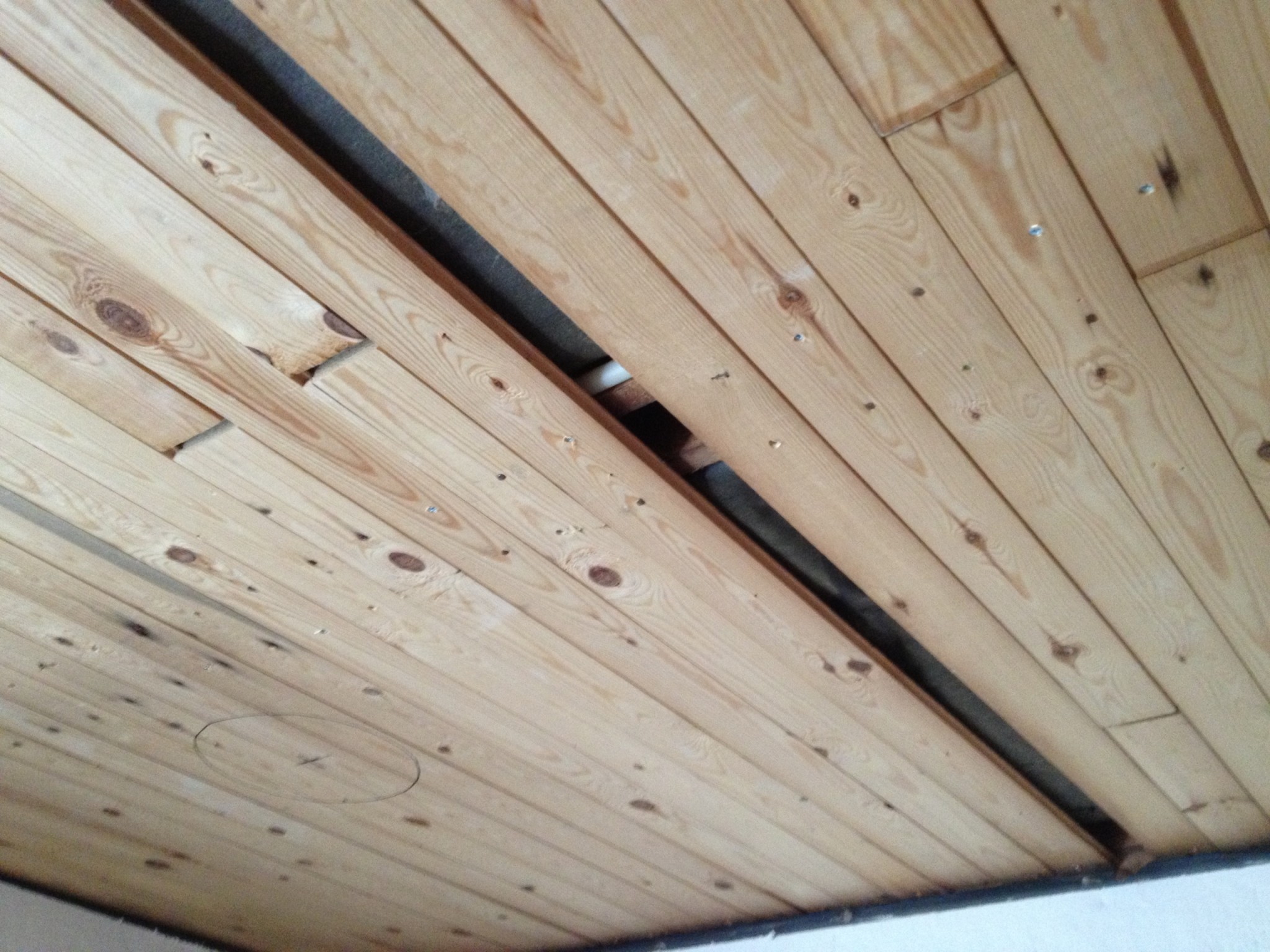

Då var det dags för vardagsrummet och återigen är det frågan om jag skall sätta plast eller inte. Vissa säger att det inte skadar medans andra menar att jag skall skippa den. Taket är rensat och råsponten är nu förstärkt med skruvar. 2400x1200x13 gips kommer hänga i taket.
Nu se det ut som bilden och där ser man att ovan råspånten ligger det typ asfaltmatta eller liknade. Antar att dennes funktion är att vara ångspärr. Dock ligger den bara mellan takstolarna och det är inte tät. Men det är väl inte bra att ha både plast nere och den matta uppe då finns väl risk att fukt stannar vid råspånten. Eller är denna matta inte tät?
Har inte satt plast i sovrum eller hal innan jag gipsade där efter som jag tänkte att jag tar det ovanifrån. Men det underlättar ju att plasten innan gipsen. Det var en konstruktör som tyckte att vardagsrum och , badrum och kök är viktigast. Vad skall jag göra, plats eller inte.
