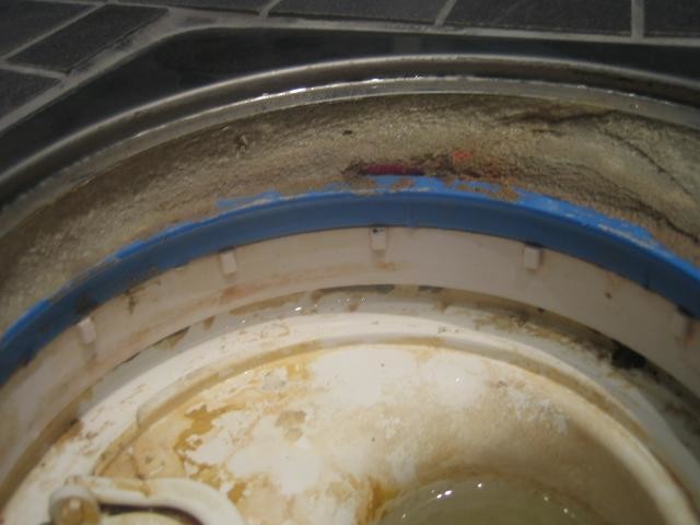

Är förhöjningsringens uppgift att ge tätskikt/brunsmanschett en mjuk nergång i brunnen och ett ställe/spår att fästa klämringen. Detta förekommer främst vid gjuten platta där man flytspacklar till fall och lägger ev värmekabel när brunnen är på plats.
Har jag förstått rätt?

En förhöjningsring är ju vad det låter som. ligger brunnen för lågt använder man ju en sådan för att få upp brunnen i önskad nivå. Svårt att få till det med tätskickt och kakel mm om brunnen ligger för djupt. Men bäst är det ju om man sätter brunnen rätt från början

Den översta delen av brunnen ska ju ligga i nivå med tätskiktet vilket betyder att om du t.ex inte behöver byta brunnen men vill lägga in golvvärme och då behöver flytspackla golvet så kan man använda förhöjningsring så att det blir rätt i nivån.
Förhöjningsringen är inte till för att skapa ett ställe att sätta klämringen.
Den ska sättas längst ner i brunnen oavsett förhöjningsring eller inte.

Ja, så ser det ju faktiskt ut och det ser ju rätt ut så jag ber om ursäkt för min felformulering. :blushing:
Jag syftade mest på att man inte behöver förhöjningsring för att skapa en plats för klämringen utan den finns det plats för i brunnen utan förhöjningsring också.
Arbetar själv med Jafos brunnar så jag är inte helt insatt i Purus lösningar heller. :blushing:
