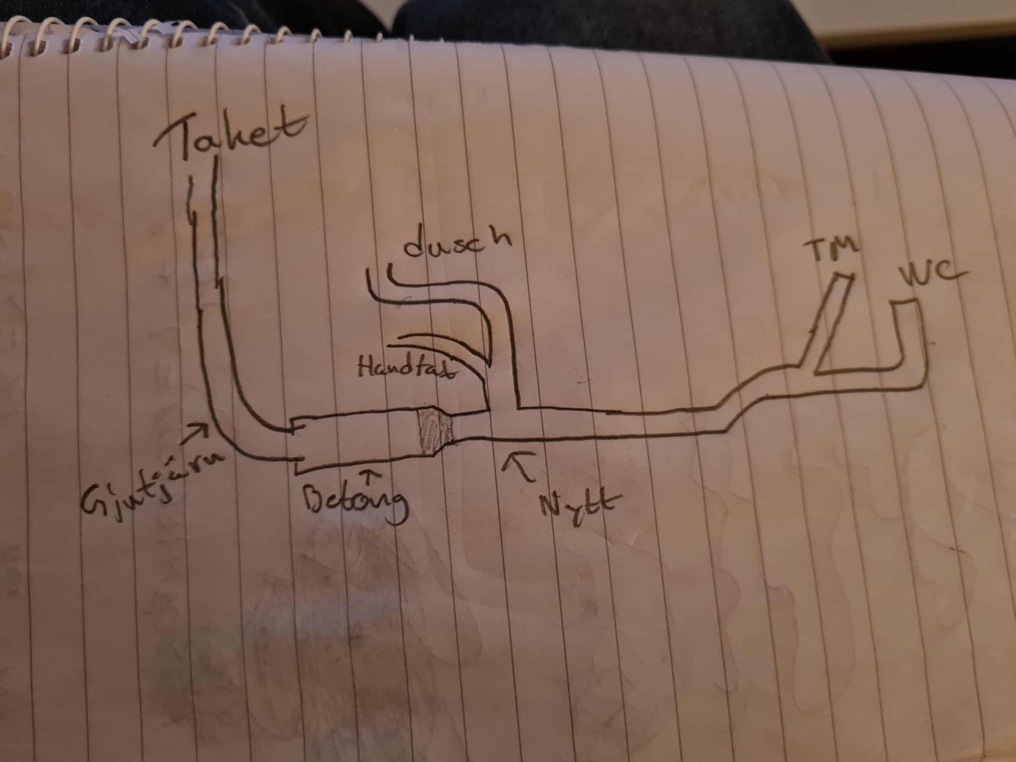

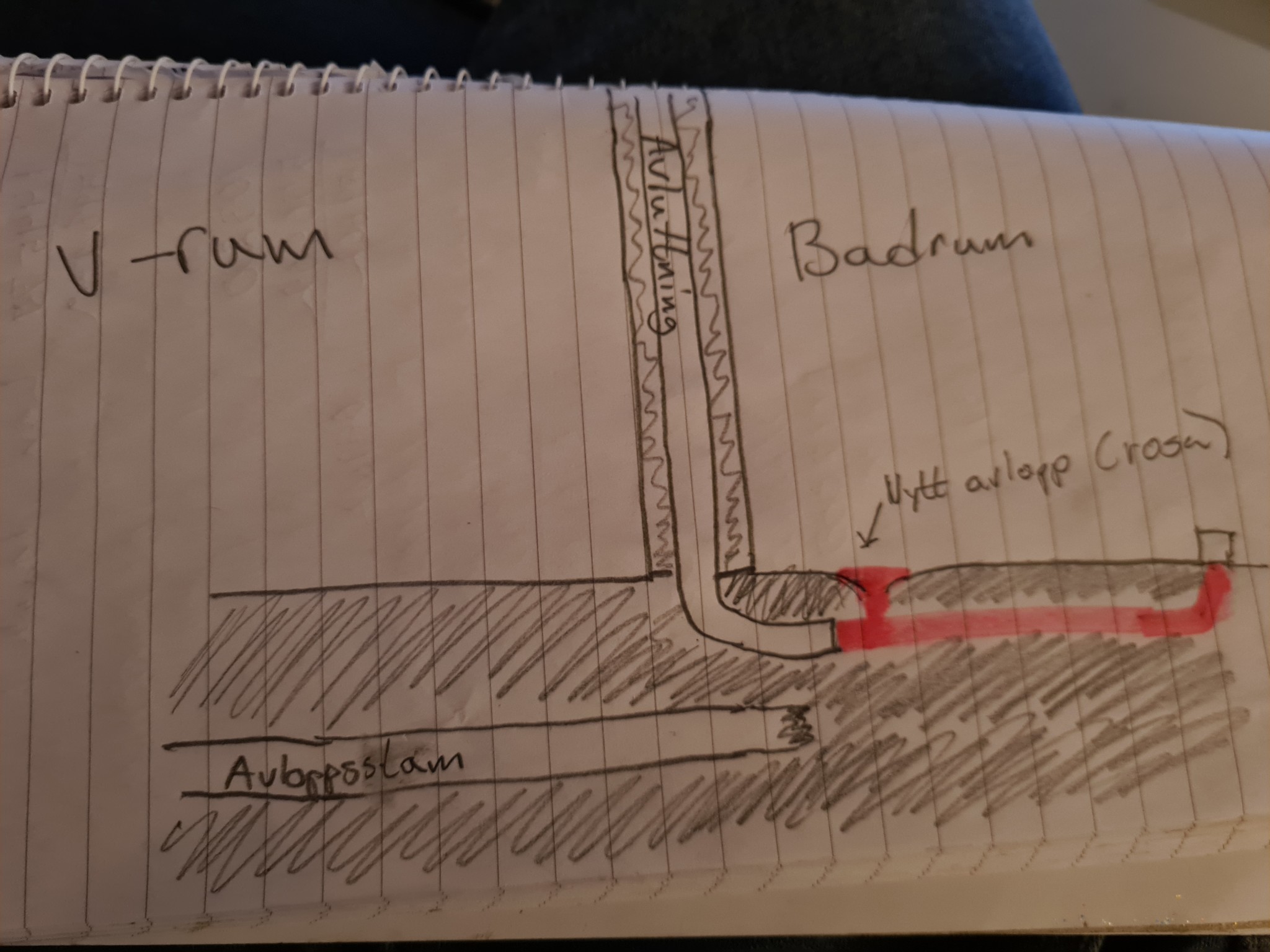

Hmmm..... försöker förstå avloppsdragningen.....lyckas inte! Förstår ännu mindre hur dom ska åtgärda problemet från golvet i vardagsrummet?

Avluftningen måste ju kopplas in igen. Annars kommer ju inga avlopp i huset att funka...
Väldigt förenklad bild, men... Handritad skiss av avloppssystem mellan badrum och v-rum med markerad avloppsstam och vattenlås.

Baserat på TS bilder ovan men propplösaren nerkörd i duschen och hinkarna med bajsvatten så antar jag att det är duschavloppet (och kanske alla andra avlopp med??) som är kopplade till avluftningen?
Jag skulle vilja se det schematiskt uppritat hur fan det är tänkt att lösas från ett uppbilat hål i vardagsrummet och en omkoppling där. För jag tror faktiskt inte att detta är en fullgod lösning.
Vad är det dom skall göra? Förväntar dom sig att avlopp och avluftning ligger parallellt med varandra där dom bilar i vardagsrumsgolvet och så tänkte dom bara kapa dom och växla plats på dom eller vad är tänkt?
1. Avloppet har fall från badrummet, avluftningen som jag minns att jag läste går upp i en vägg och ut på taket har förhoppningsvis fall mot badrummet eller är i våg. Det blir svettigt att få en bajskorv att jobba sig upp i lätt uppförsbacke....
2. Vad är det för dimension på avluftningen? Jag har 75 eller 50mm på min. den är inte 110 som det bör vara på ett avlopp.
3. Går det ens att växla dom höjdmässigt? Dom skall korsas, finns den höjden att tillgå i plattan eller hur skall det gå till?
4. Finns det vattenburen golvvärme ingjuten i plattan i vardagsrummet? Hur försiktig man än är när man bilar så kommer det i sådana fall att gå åt helvete. En skarv på golvvärmeslang vet jag inte om det är ok nu, det var det inte för 10 år sen har jag för mig och oavsett vilket så är det inget jag skulle gå med på.
Jag tror inte på detta alls faktiskt
Håller med när man ser bilderna! man hade absolut inte velat utföra den tänkta planen:oops: ser ju ut som att alla rör går till det stora vita?

Ja, alla rör går till avluftningen.
Handritad skiss av avloppsschema för badrum på rutigt papper med markeringar för toalett, dusch, handfat och WC.
Det här ligger säkert 1 meter under golvnivå. Det riktiga avloppet ligger ännu lägre troligtvis.

Ser fortfarande inte hela bilden med hur anslutning till utgående avloppsstam ser ut.
Men som redan skrivits så är det en olycklig anslutning från WC till duschavlopp och handfat, finns en risk att det proppas upp fekalier etc i dessa rör med tanke på vinklar och det blir inte så roligt.
