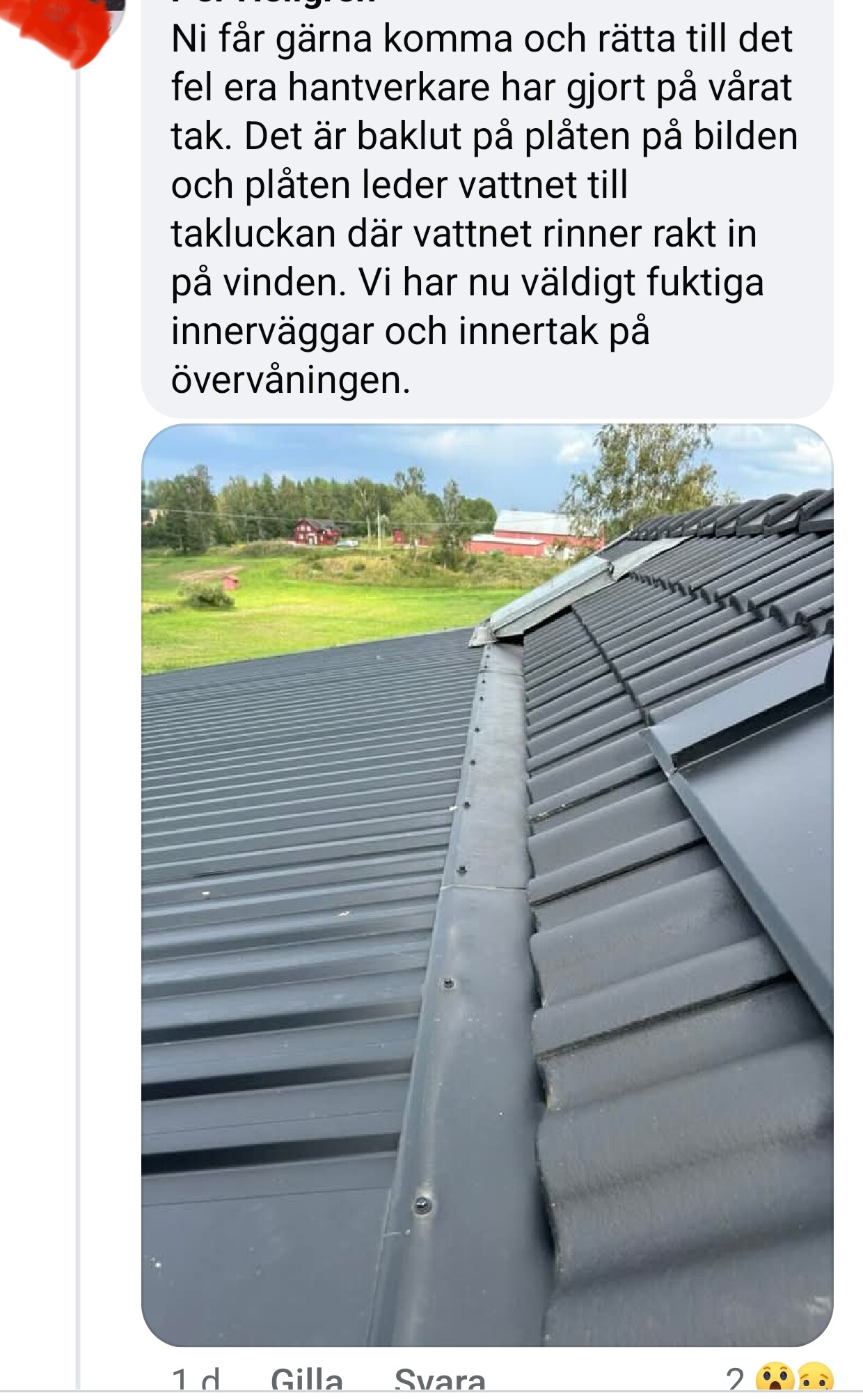

Karma finns på riktigt. Ett takföretag annonserade på Facebook. Kollade kommentarerna och hittade det här guldkornet. Gissa vem som är den missnöjda kunden? Jo projektledaren för min badrumsrenovering som behandlade mig som skit. Och tyckte att det var mitt fel när hantverkarna gjorde bort sig 😂
Tycker att du ska svara honom att det måste vara hans feleftersim att det var det svaret han gav dig 😉Flöjten5 skrev:
Karma finns på riktigt. Ett takföretag annonserade på Facebook. Kollade kommentarerna och hittade det här guldkornet. Gissa vem som är den missnöjda kunden? Jo projektledaren för min badrumsrenovering som behandlade mig som skit. Och tyckte att det var mitt fel när hantverkarna gjorde bort sig 😂[bild]

Vi får hålla tummarna för att det kommer riktigt mycket regn ett tag.
