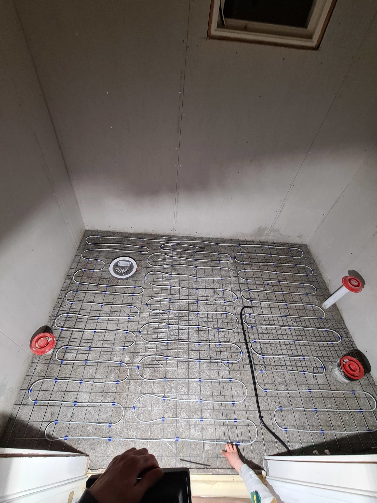

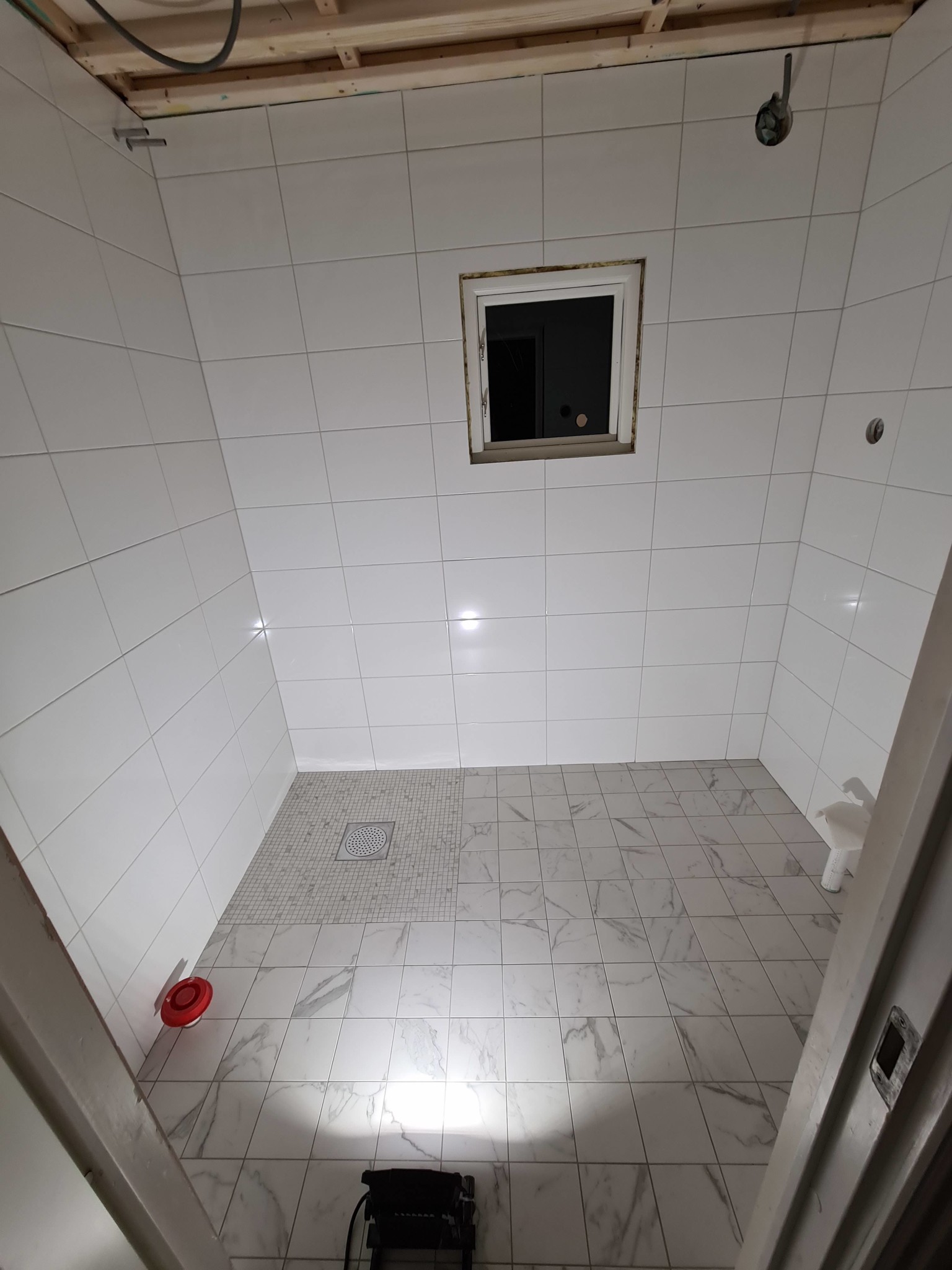

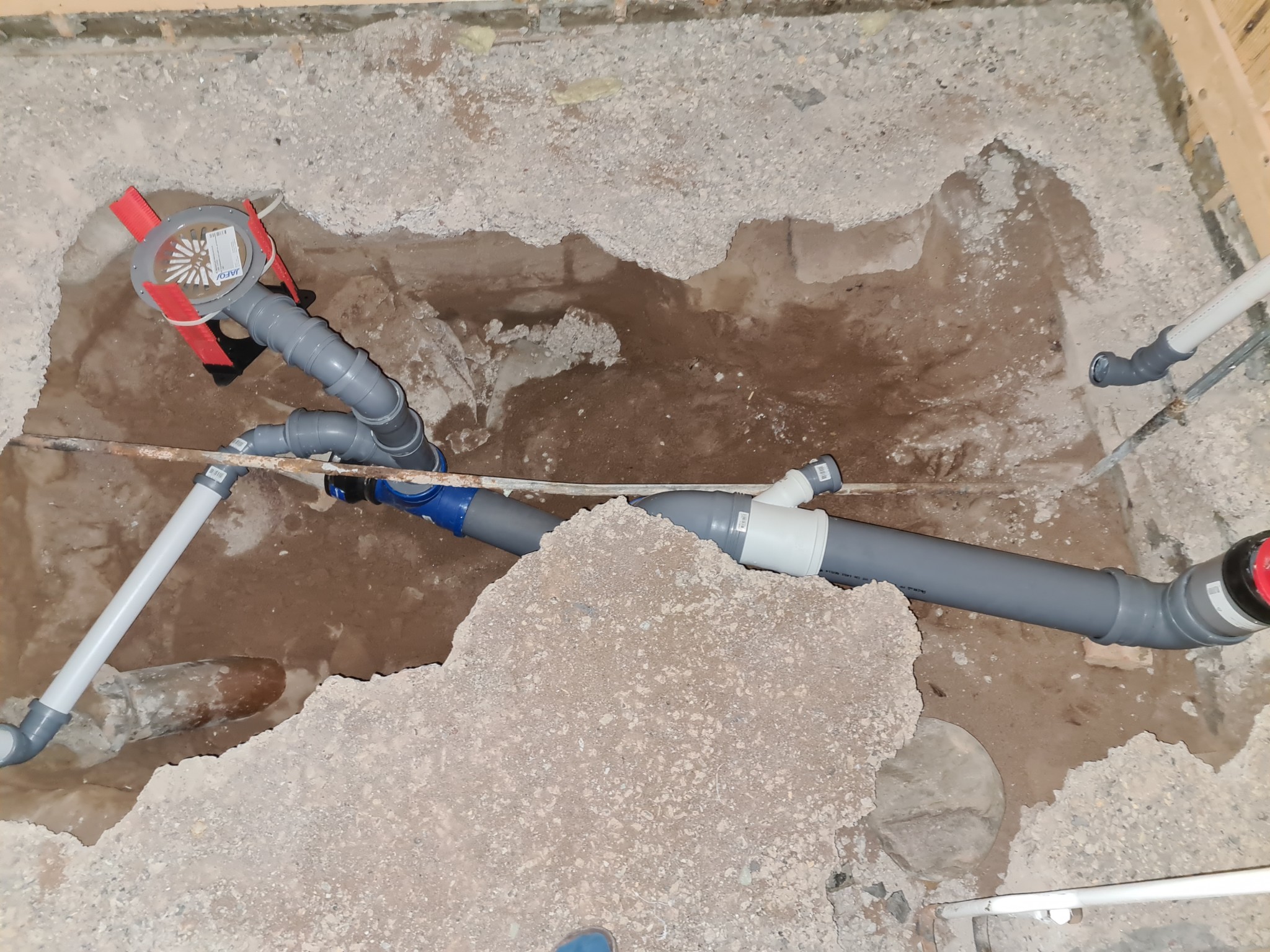

Kan någon förklara vad det litet längre röret med röda hatten uppe till höger i bild har för funktion?
Är det ett rör som på något sätt har en funktion i badrummet, om inte varför är det draget där?
Tvättmaskin

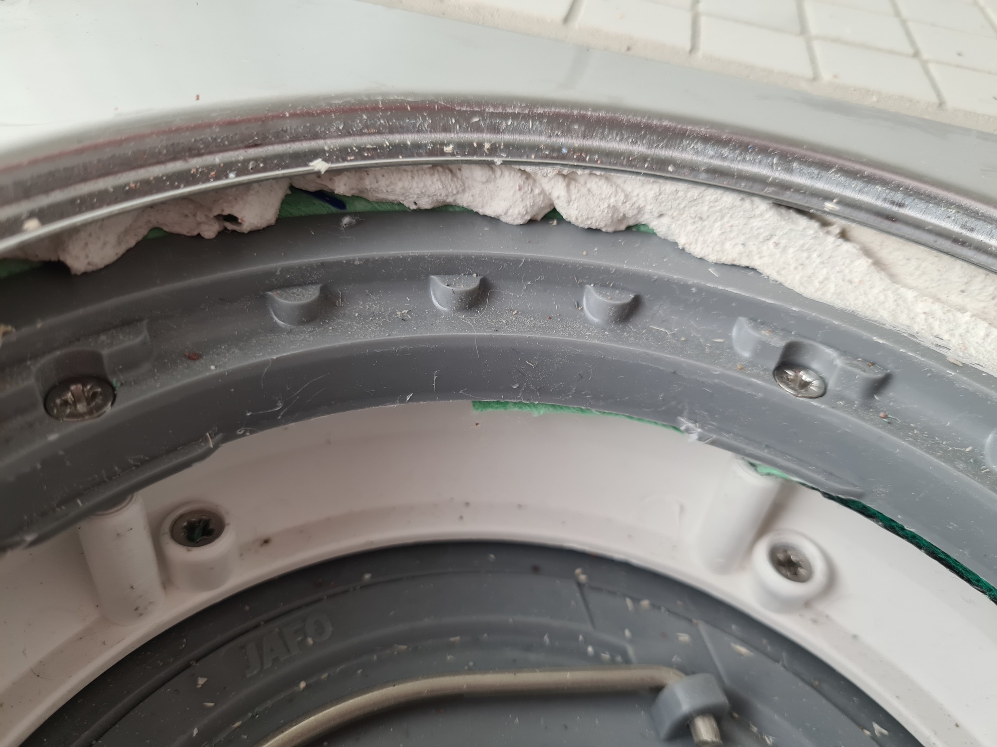

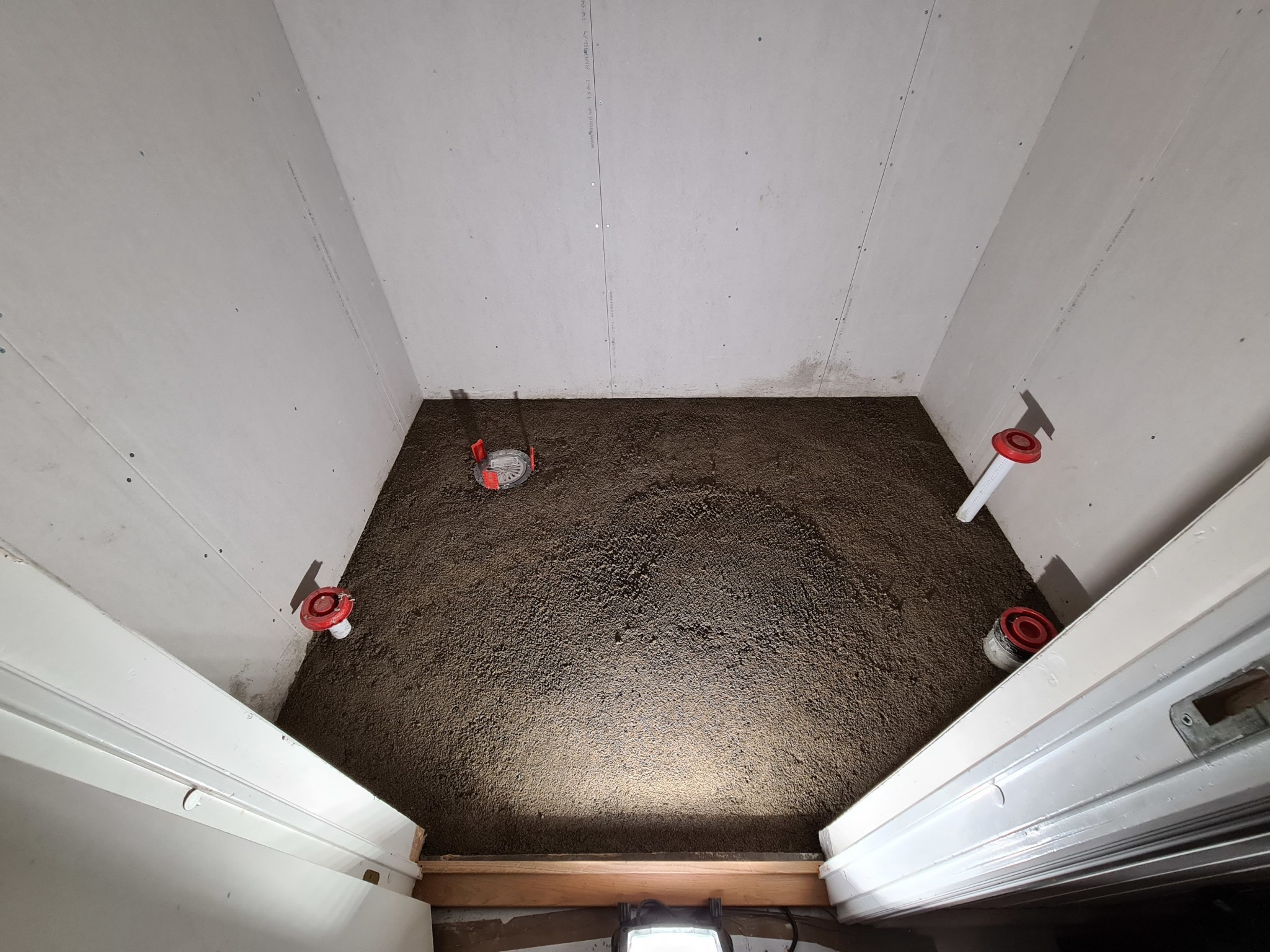

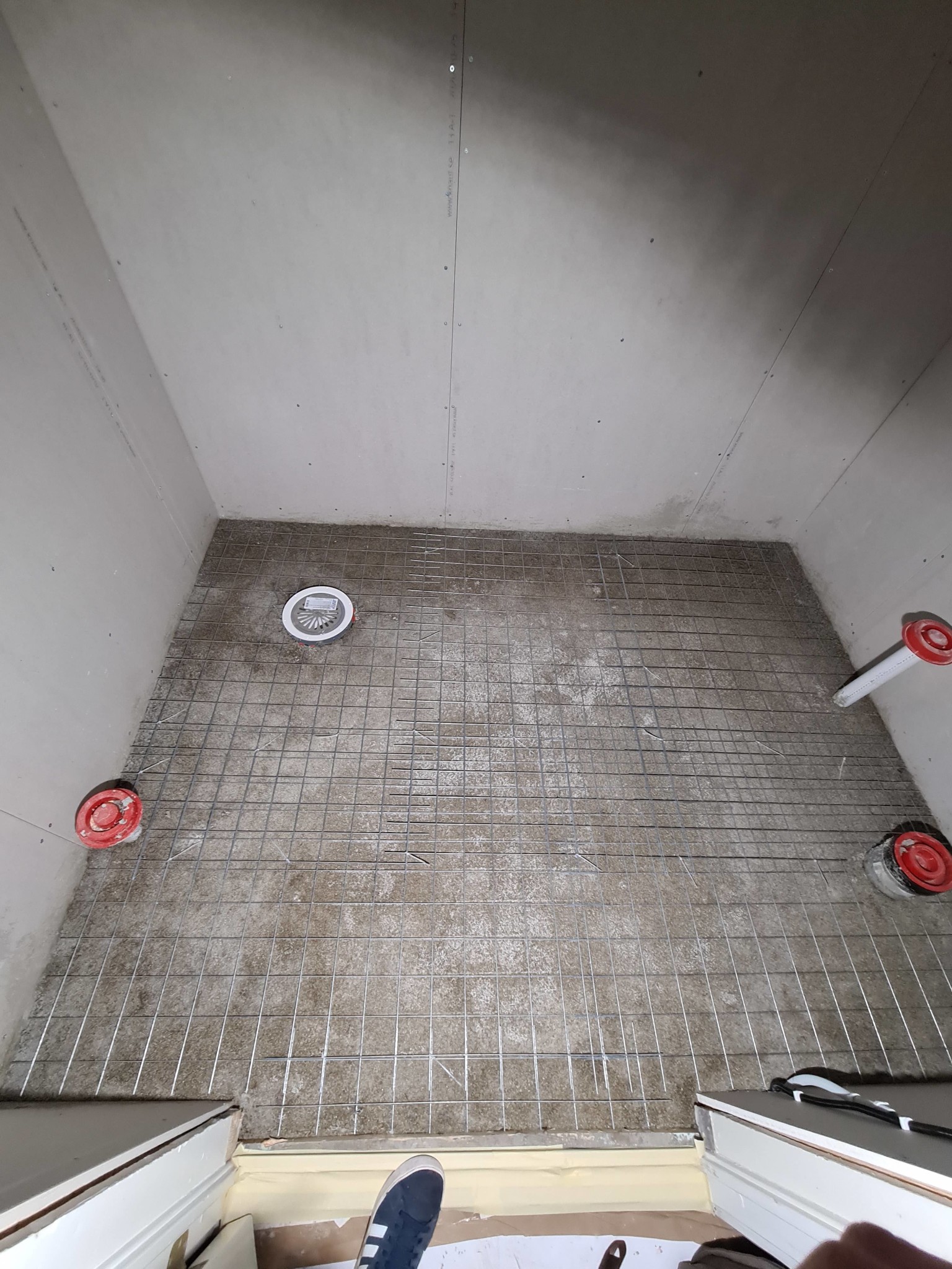

Avloppet ser ju lite high chaparal ut. 90-gradiga övergångar från stående till liggande är exempelvis inte okej. Det enda rör jag ser som går ut från rummet är det vita feta, är det avluftningen eller ser man inte allt? Y-grenen ovan ser ju ut att skicka vattnet åt andra hållet.
Man borde inte se något tätskikt under klämringen i golvbrunnen... Tveksamt om det har betydelse i realiteten men det är inte skuret enligt monteringsanvisningen i alla fall.

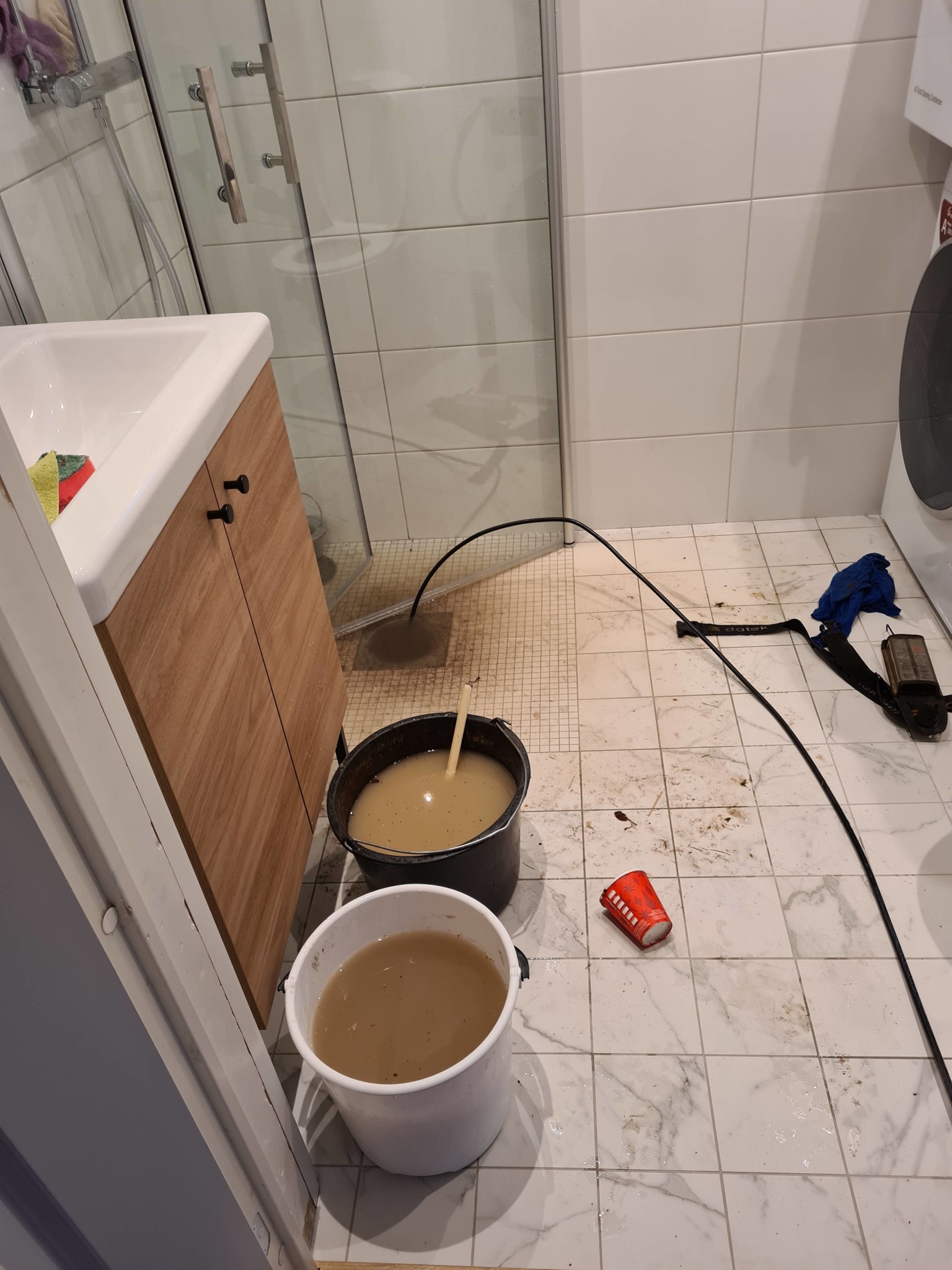

Baserat på TS bilder ovan men propplösaren nerkörd i duschen och hinkarna med bajsvatten så antar jag att det är duschavloppet (och kanske alla andra avlopp med??) som är kopplade till avluftningen?
Jag skulle vilja se det schematiskt uppritat hur fan det är tänkt att lösas från ett uppbilat hål i vardagsrummet och en omkoppling där. För jag tror faktiskt inte att detta är en fullgod lösning.
Vad är det dom skall göra? Förväntar dom sig att avlopp och avluftning ligger parallellt med varandra där dom bilar i vardagsrumsgolvet och så tänkte dom bara kapa dom och växla plats på dom eller vad är tänkt?
1. Avloppet har fall från badrummet, avluftningen som jag minns att jag läste går upp i en vägg och ut på taket har förhoppningsvis fall mot badrummet eller är i våg. Det blir svettigt att få en bajskorv att jobba sig upp i lätt uppförsbacke....
2. Vad är det för dimension på avluftningen? Jag har 75 eller 50mm på min. den är inte 110 som det bör vara på ett avlopp.
3. Går det ens att växla dom höjdmässigt? Dom skall korsas, finns den höjden att tillgå i plattan eller hur skall det gå till?
4. Finns det vattenburen golvvärme ingjuten i plattan i vardagsrummet? Hur försiktig man än är när man bilar så kommer det i sådana fall att gå åt helvete. En skarv på golvvärmeslang vet jag inte om det är ok nu, det var det inte för 10 år sen har jag för mig och oavsett vilket så är det inget jag skulle gå med på.
Det stora som går ut där åt vänster, är avluftningen. Som sedan när det kommer i höjd med väggen går rätt upp. Dom andra rören som pluggades (med fogskum, betong och allsköns bråte), låg ännu lägre, längre ner i sanden så att säga.
Jag har 4 filmer. 2 är filmade från taket och ner genom luftningen, och de andra två från insidan av badrummet. De är dock galet stora, så jag vet inte hur jag ska få upp dom.
