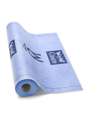

I GVK-fallet kan du välja på antingen plastmatta eller folie som tätskikt, sedan sätter man kakel på detta.
I BKR-fallet är det endast folie som gäller.
Om du har träbjälklag så är det armering och ett flytspackellager på minst 12 mm som gäller.

Kvittar, enda fördelen med GVK och om det sätts plastmatta som tätskikt är att det är lättare att byta en skadad platta.Baxter skrev:Tusen tack!
