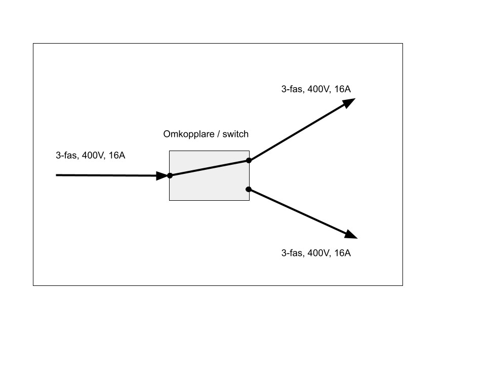

Jag är ute efter en förgrening / omkoppling / switch för trefas. Se bild.
Gärna förslag för fast installation OCH som en mer temporär lösning.
Är det någon här som vet vad en sådan detalj heter och var jag får tag i en sådan?
Jag har redan en säkrad byggcentral/fördelningsdosa, men den är för stor och klumpig för platsen.
  • Schematisk illustration av en omkopplare för 3-fas, 400V, 16A elektrisk anslutning.

Du har inget annat bra förslag på en mer temporär detalj med en manuell switch, typ ett vred för trefas 400V 16A med typ "1 0 2"

Man kan också behöva veta lite mer om den tänkta kopplingen. Vad är det som skall kopplas in/ur.
Ofta gäller det inkoppling av reservkraft. Då gäller speciella regler, och en vanlig omkopplare duger inte.
Ingen reservkraft :). Det är en trefasen till en spis som måste kunna omkopplas till ett uttag för lite diverse mindre byggrejer - cementtblandare, en byggcentral, värmefläkt. Inga tunga startbelastningar. Om vi kör blandaren och någon kommer in och sätter på ugn och spis, så går huvudsäkringen. 90% av tiden är spisen inkopplad, Men det är jävligt drygt att dyka bakom ugnen och koppla om varenda jäkla gång det ska byggas och fixas. En ny trefas från centralen löser inte problemet. En omkopplare skulle dock fixa "antingen spisen eller byggrejer".
