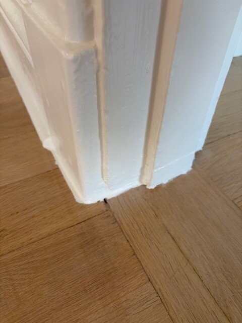

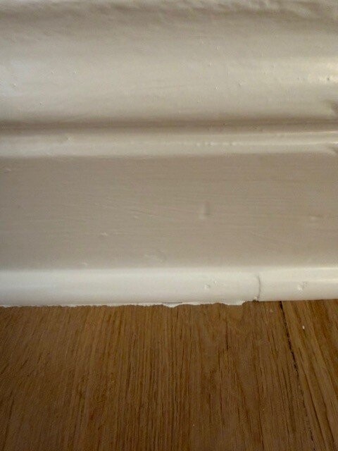

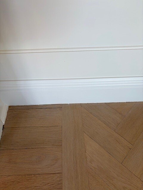

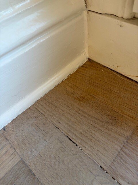

Vi hade en målare hemma som målade om våra väggar samt bytte ut och målade in den nedersta vita listen (1x1 cm) som syns på bild.
Den övre listen som är större har kablar som ligger över listan samt är ganska gamla, dessa lister skulle inte bytas, utan arbetet handlade om att byta ut och måla om de nedersta listerna.
Det känns slarvigt utfört på vissa ställen och på ganska många ställen är det färg på golvet, även om färgen på golvet är ganska lite och svårt att se på håll, så tänker jag bara själv att de vita små listerna borde målats innan de monterades dit för att förebygga detta?
1. Känns det fackmannamässigt godkänt?
2. Hur åtgärdar man enklast?

Det var bara kvartslisten längst ner det andra var väl orginallisten. Jag tycker det är bra ut. Visst det pytte lilla som krypit in under maskeringen syns väl knappast när det är möblerat och man står upp? Går att skrapa bort med en liten spackelspade eller sickel försiktigt.

Bild 1 är dörrkarmen - där ser målningen bara slarvig ut mot golvet?
På bild 2 och 3 är den lilla golvlisten (1x1cm) ny och målad på plats, Den stora bakomliggande listen är gammal och har säkert flera målningar bakom sig.
På bild 4 är listen nyare men där sitter ingen liten list utan där är listen målad ner till golvet.

Det ser rent ut sagt för djävligt ut.
Om du är betalt i detta arbete så hade jag bett om att dom ska ta bort färgen på golvet.
Om min fru som målar hos oss gjort detta hade det blivit skilsmässa 🙂

Lite märklig lösning med att måla in kvartsstaven kan jag tycka, målar man golvsockeln först och sedan spikar ny kvartsstav i ek så döljer man ju också den lilla färg som kommer på golvet.
Men, jag ser inget konstigt på det som är gjort med undantag för den lilla mängd färg som krypit under maskeringstejpen, men det går oftast att skrapa bort till stor del, särskilt om man gör det dagen efter målningen.
I övrigt är det väl gamla lister? Det är klart att man kunde önskat att de slipats och spacklats mer, men då tror jag du hade fått ett helt annat pris, och det är nog inget man hade kunnat anse vara normalt, om man inte tydligt begär det.

Slarvigt maskerat , då blir det så
Känner en målare som målar lister och liknande enbart på fri hand utan maskering och han har just påtalat problematiken med maskering samtidigt som han föredrar att göra jobbet en gång
Reklamera det där jobbet

Ska man maskera så köp rätt maskeringstejp! Finns speciella varianter till olika typer av jobb där färgen inte kryper under. Kostar lite mer än Biltemas gula men blir fasen så mycket bättre, till och med jag lyckas 😁

Det ska du reklamera. Målaren får komma tillbaka och fixa det där. Inget du ska göra själv. Man ska alltid reklamera om man inte är nöjd, oavsett vad det gäller

De finns färdigmålade kvartsstavar att köpa på bygghandeln.
