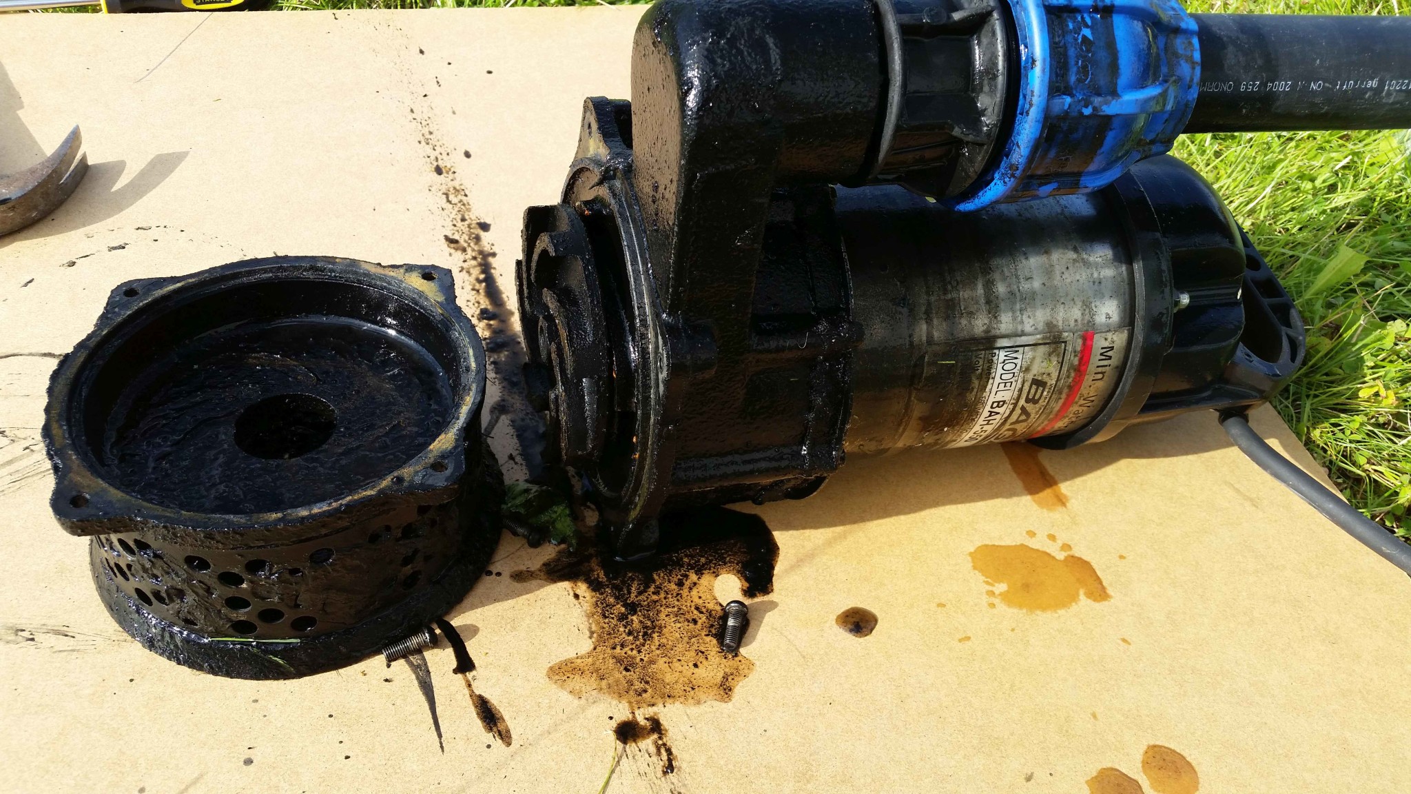

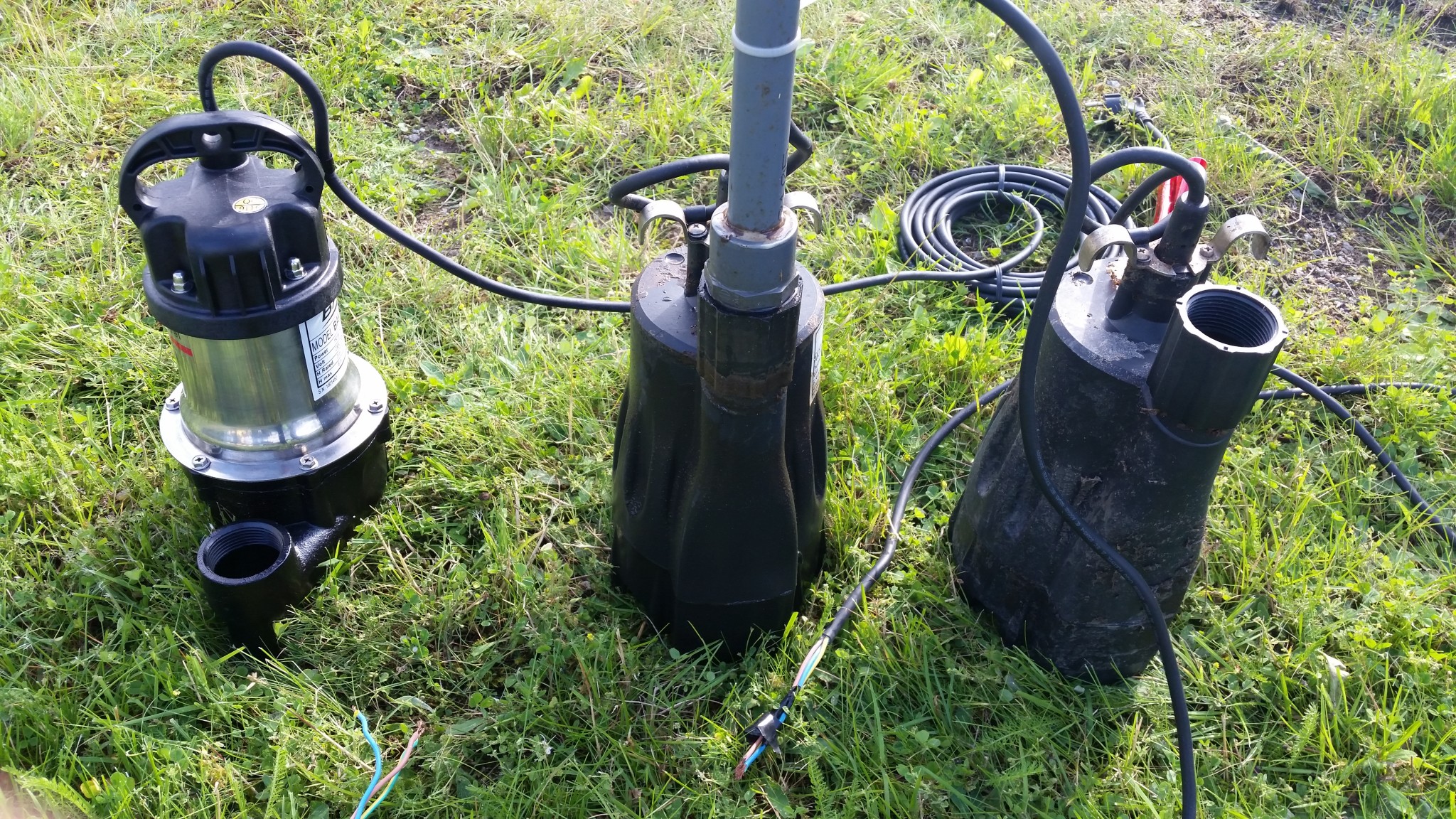

I mitt Baga reningsverk (installerad vid fritidshuset 2013) sitter det 4 st budgetpumpar från Hung.
https://www.hungpump.com/
Jag skulle varit jäkligt glad om dom varit från Biltema istället kan jag säga
Varje år får man dra upp någon eller några av dom för att dom kleggat ihop.
De mindre pumparna för tömning retur och biomodulsspridning skyddas av elektronisk överströmsskydd med larm, den stora utloppspumpen från trekammarbrunn skyddas av en 5x20 säkring på 5 A.
Själv kör jag utan JFB till anläggningen men hade om det varit idag nog satt en oavsett vad Baga säger i sina installationsanvisningar.
Kan därför inte svara på om det läcker något men kan frampå vårkanten när jag är där igen slänga dit dels en 30 och en 300 på test för att se om dom löser. (Har inga bra instrument att mäta upp faktisk läckström med)
Har läst att Baga i nyare modeller separerat strömförsörjningen ytterligare mellan styrning och pumpar och tydligen gjort om styrmodulen.
Man har såklart problem med både pumpkvalité och el-ingenjörsjobbet till sina reningsverk

[bild] [bild]
Är det vanliga 230 pumpar kan du byta dom till svenska eller andra om du vill , det enda att tänka på är kapaciteten , men det ska troligtvis inte vara svårt att få fram
