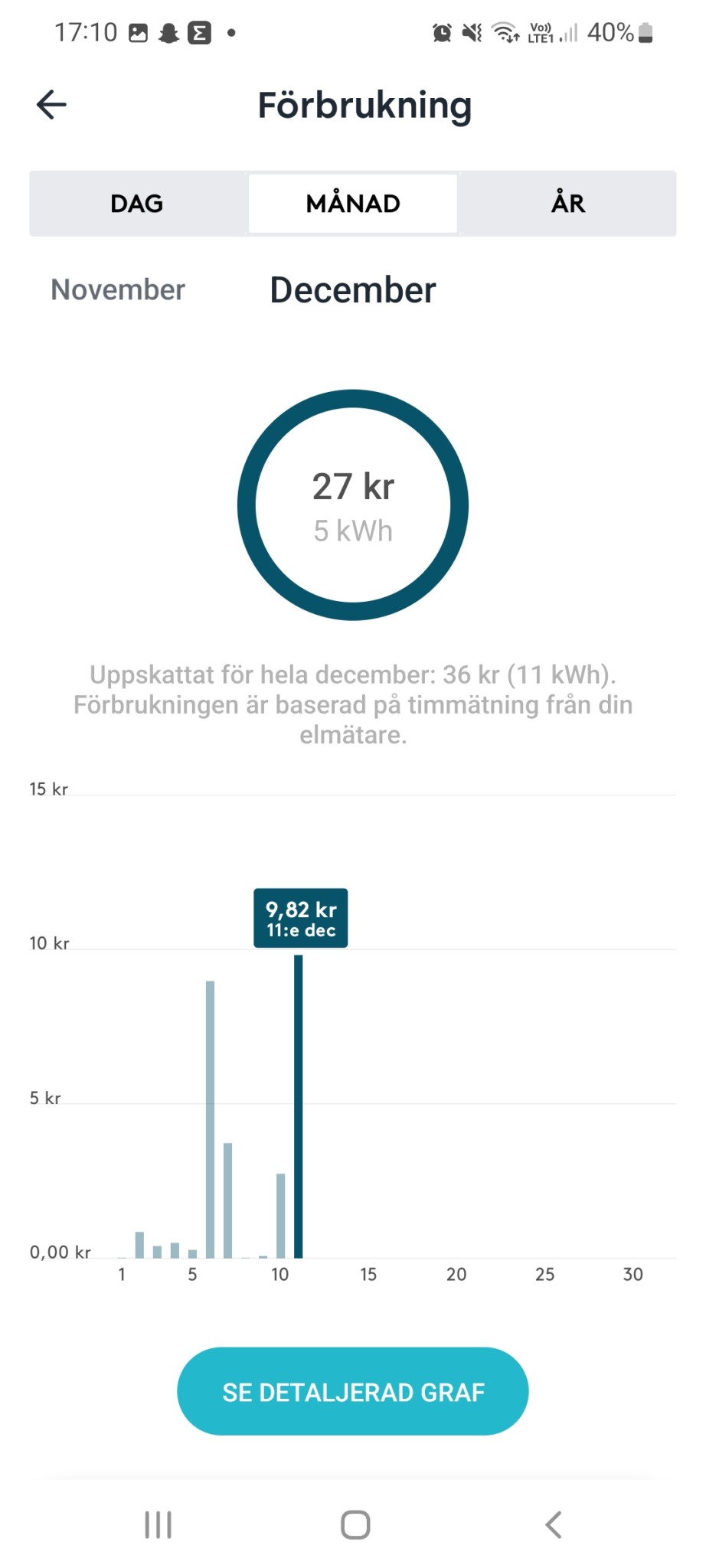

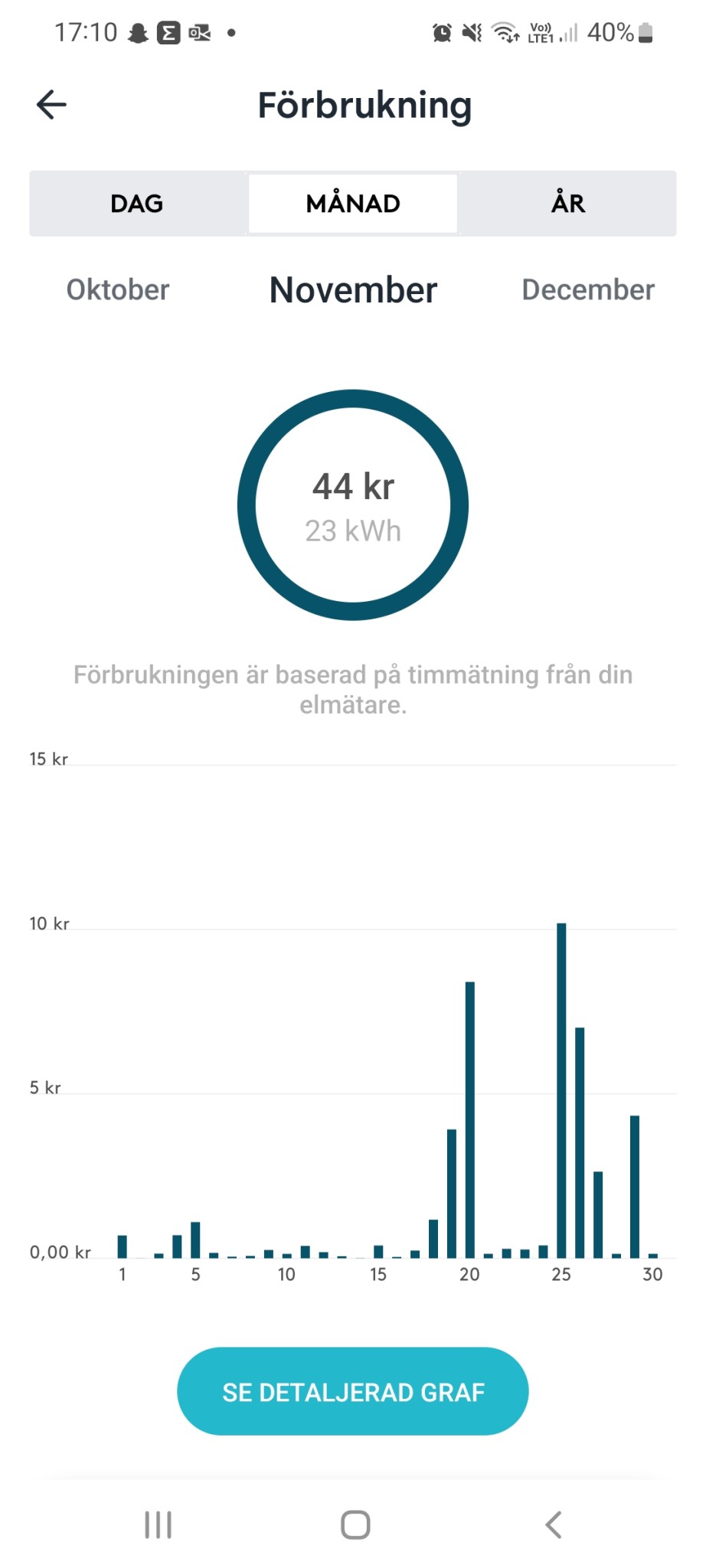

Köpte ett hus om 148 + 60 kvadrat i somras.
Har inte tänkt så mycket på elen då vi har fjärrvärme.
En diskussion med en vän i helgen fick mig att gå in och kika på vår elförbrukning.
Den är låg. Väldigt låg.
Vi kör tvättmaskin typ 4 gånger i veckan. Diskmaskin varje dag. Vitvarorna är minst 10 år gamla. Frysen ännu äldre.
Kan detta verkligen stämma?

Känns som att något är fel. Om diskmaskinen går på kallvatten, som är det vanligaste, så drar den troligen ca 1 kWh eller mer per disk. Samma med tvättmaskin. Kyl o frys drar inte mycket om de inte är antika på riktigt. Men iallafall 10-20 kWh / månad.
Testade att slå av på huvudsäkringen och kollade om det var nånting som funkade men nope. Antar att det är ett sätt att se ifall tidigare ägare kopplat på sig innan mätaren.L Lutte skrev:
Eller tänker jag fel?

Slå av på din mätare, du har en liten knapp oftast på den. Annars har du "kundens" brytare som bryter just efter mätaren.då ser du om något ligger innan mätaren.Ooli skrev:
Absolut enklast o göra så.

L Lutte skrev:
Japp det var så jag gjorde och alla vitvaror och annat blev strömlösa. Och ja vi har rörligtL Lutte skrev:
