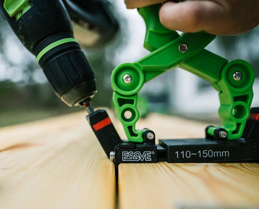

Dum fråga från en elnisse: Hur blir man av med skruvskallarna?
Svar från en annan fd elnisse. 😉
Finns ”system” med speciella skruvar med mindre skalle och sen ett hjälpmedel som det här för att hamna på rätt ställe.
Var detta Essve på länken jag körde. Funkar bra.
https://essve.com/sv/produkter/bygg.../hds-och-montageverktyg/monteringsverktyg-hds
Självklart liiite dyrare och liiite mer tidskrävande. Men jag tycker resultatet är helt klart värt det.
Jag gillar också att man i teorin nu enkelt skulle kunna gå över med en slipmaskin för att få upp en ny yta efter ett antal år, även om jag aldrig lär göra det. 😀
  • Närbild på ett Essve monteringsverktyg och skruvdragare som används för att fästa trallskruvar i trä.
