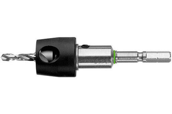

Vad tror ni, är det att övergöra det att förborra även för skuvskallen/hatten för att få bästa resultat och minimera sprickor från ut från skruven i trallen?
Dvs att med en borr med samma dimension som skruvhatten (eller större) "dutta" i det nyligen förborrade skruvhålet, så att skruvhatten sedan vid idragning passar in perfekt (som en kon i en kon), eller kanske aningens mindre för att få lite tryck mot plankan. Eller gör ingen det så här nitiskt? 😅
Enda jag skulle överväga vore om du kör en riktig borrförsänkare med stopp. Borrförsänkare med stoppfunktion för håltagning.

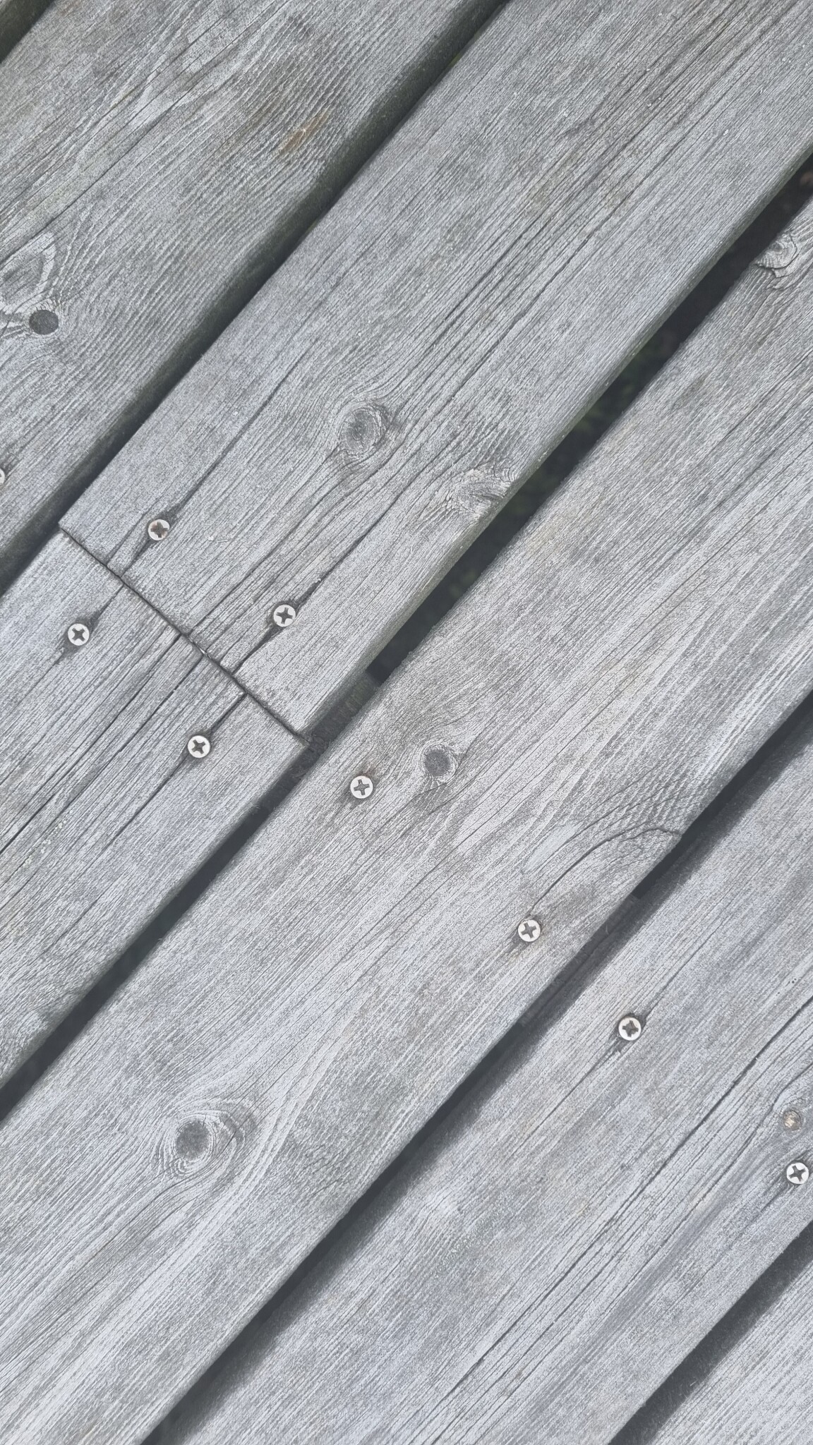

Nu är min gamla altan över 20 år så sprickorna från skruven är extra tydliga här, men har också sett nyare altaner spricka upp lite som på bilden. Dvs trallen har sprickor utfrån skruven längs fibrerna.
  • Trätrallar på en gammal altan med sprickor som sträcker sig ut från skruvarna längs träfibrerna.

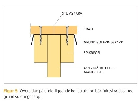

Det är därför man numer ”ska” sätta en skruvregel på vardera sida om golvbjälken vid kortskarvar. Bäst är väl ändå att planera läggningen så att man slipper dessa och istället dela upp ytan med fris om så behövs.

Vid ändträ där du har skarvarna om det är de sprickorna du avser finns det speciell skruv man kan använda.
Minns inte om det var Grabber eller Essve som hade ett antal sådana ilagda i de vanliga skruvpaketen man köpte för det syftet.
Illustration av träkonstruktion med trall, grundisoleringspapp, spikregel och golvbjälke, samt stumskarv och skruvar.
Precis. Då behöver man inte skruva så nära kanten. Så här beskriver Svenskt Trä det i www.byggbeskrivningar.se
Roger Fundin och 7 till
Det är för att det är skruvat för nära änden på brädorna. Rekommendationen är minst 30mm! Och som du ser på bilden ovan rekommenderas extra skruvregel och du kör löpande skarvar, för med en vanlig 45 regel kan du ju inte hålla rekommenderat avstånd
