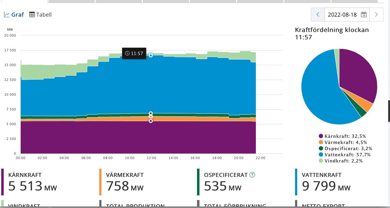

Idag, mitt på dagen, bidrog vindkraften med 2,2 % av kraftfördelningen. Det släpptes på rejält i vattenkraftverken för att täcka upp, 57,7 %. Med tanke på hur lite det regnat den här sommaren gissar jag att nivåerna i vattenreservoarerna är ganska låga, och blir även hösten torr antar jag att den enda säkra källan (utöver kärnkraften) kommer sina. Klarar Karlshamn att täcka upp även för detta?
Graf och cirkeldiagram som visar kraftfördelning med vatten-, vind-, kärn- och värmekraft i Sverige kl 11:57.
Det är i Stockholm det regnat lite, Tittar man på väderleksrapporten verkar det ha regnat en hel del i Norrland. För övrigt talar dina siffror för att vi behöver bygga ut vindkraften rejält för att balansera vattenkraften!

Slumpkraft kan aldrig balansera planerbar kraft. Det är Ebberöds bank att bygga vindkraft. Blåser det inte så levererar vindkraft ingenting.
Hur tänker du nu?
"Mina" [sic] siffror visar att idag runt lunch stod vindkraften still pga att det inte blåste. Du kan bygga hundra miljoner vindkraftverk...de kommer inte kunna balansera något annat kraftslag om de inte snurrar på grund av att det är vindstilla.
Uttrycket att kärnkraft och vattenkraft balanserar vindkraften är missvisande. Ett mer korrekt ord är kompenserar då det omvända inte gäller. Vindkraft kan tekniskt inte kompensera de andra två. Det handlar inte om att ersätta det andra energislagen med el, utan en teknisk begränsning som vindkraften har och jag menar inte om det blåser eller inte. Det handlar istället om den mekaniska tröghet den enorma generatorn i ett vattenkraftverk eller kärnkraftverk innehåller. Denna tröghet mot att ändra rotationshastighet håller nätfrekvensen stabil och i fas. Något som är mycket viktigt.
Solkraft är ännu sämre än vindkraft då den tekniken saknar generator.
Den tekniska termen är svängmassa https://sv.wikipedia.org/wiki/Svängmassa
Den tekniska termen är svängmassa [länk]
Det är betydligt mer komplicerat än så, men i grunden har du helt rätt
vatten, kol, olja och gas-kraft är bra regler kraft, då det relativt snabbt går att ändra för att kompensera ökningarna/minskingarna i frekvensen
Kärnkraft är alldeles för långsamt för att på ett effektivt sätt agera som reglerkraft så dess roll är mer den snälla jätten som ser till att det finns en konstant och bra baskraft
gone_fishing och 1 till
Det går att reglera med kärnkraft också. Men det är inte ekonomiskt vettigt.
Jonas Persson och 4 till
